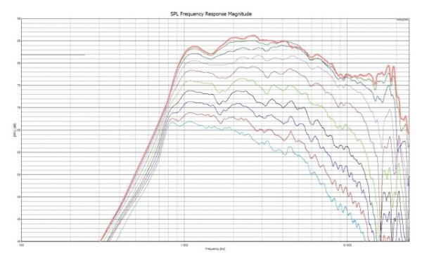

    Er veldig lysten på å bygge denne greia med XT1086 passivt. 60 liter, undertunet og med motstand på bassen slik du har forklart Snickers.
    Snickers-is
    05.02.2004
    18.647
    17.389
    Det så veldig lovende ut off axis også. Har du kjørt noen HD-kurver på dette også?
    Hornlyd
    Musikkglad
    01.04.2005
    20.415
    11.628
    Da kjører jeg på XT1086 først siden det ser så lovende ut.
    Snaue 60 liter. Oljet Valnøttfiner. Ruglete sort matt lakk på frontplata. Sort silkematt lakk på plastikk XT1086 horna. Passivt filter. Ikke avstivere men daue vegger for lavere egenressonans. Filt og Merinoull. Mulighet for tilting bakover.

    Jeg testet TD-2001 i XT-1086 mellom 1200-1500 Hz deling, og det låt knall helt opp.
    Men da jeg fikk dine T-500 mkll, og satte de fra 10k, så var det fullkomment.
    .... skjønner egentlig ikke hvorfor jeg bare stoppet der. :unsure:

    Forresten, JMLC 1000 var MYE bedre enn 1086 i mitt rom.
    1000-10.000 Hz.
    Perfekt deling i nærfelt. Låt fantastisk...etter anbefaling fra mentor Sluk.
    Men på denne tiden hadde jeg jo ikke den "rive-ned-huset-huset-Snickers is-bassen" som disponeres i dag.

    Kan man bruke JMLC 1000 fra 1500 Hz og hele veien opp?
    Den beamer jo seriøst:
    Bergfinn
    22.07.2013
    9.530
    14.176
    Sorry, Hornlyd. Jeg husker helt feil. Det var JMLC-600 jeg brukte fra 1000 til 10.000 med 2001.
    Men jeg vil fortsatt hevde at det låter knall...i mitt rom. Ikke nødvendigvis i andres.

    Deling på horn er en vanskelig nøtt å knekke.
    cut-off, rom, lytteavstand, og horn profiler må taes med i ligningen.
    Jeg har av og til fått til ganske bra resultater som skrider fra gjengse regler.
    Testing med målinger og ører må gjennomføres uansett.....men er jo veldig gøy...av og til litt frustrende, og av og til WOW.

    Jeg tror XT1086 har litt mer trøkk nedover enn JBL PT? (Dvs 12» for 1» driver)

    Ja. Nettopp derfor er det ikke så lett å lykkes med toveis og rundt horn da de beamer for mye. Man må ha flere runde horn på en gang dessverre.
    Det beste kompromisset jeg har hørt er JBL2384. Billig og bra. Leverer varene fra 7-800 Hz og hele veien opp. Det er det jeg har i hovedriggen og det blir nok værende sånn.

    Dette runde hornet (WG) er jeg nysgjerrig på. Her får man bred spredning i tradisjonelt rundt horn look.
