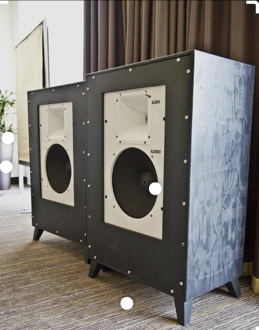

    Jeg synes gammel Klipsch look er stilig. En røff og rett kasse. Med matt sort maling på frontbaffelen.
    Tror jeg skal klare å få til et 70 liters gulvstående kabinett som jeg kan snike inn på hytta :)
    Kunne tenke meg å lage ekstra røff finish på treverket. Passer bra på hytta:

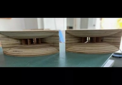

    I og med at HF10 driverne har litt lang throat (ala Tad 2001) så skriver noen på diyaudio at de liker lengre horn??
    Hva med disse?
    Barske Holger har målt litt og de loader veldig bra:
    Ser ut som at det er en her som har brukt det hornet:

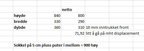

    Skal dette bli skikkelig bra så bygger jeg et mockup basskabinett av spon med riktig demping etc. 70 liter. Kappa av på toppen men dypere bak. Horn løst på toppen.
    Så tester jeg med aktiv deling og dsp så mange forskjellige horn jeg kan få tak i.
    Lager også ett sett avtagbare «vinger» slik at jeg kan simulere den bredere baffelen som trengs med Seos 18.

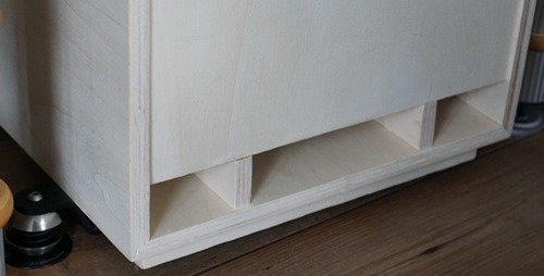

    Ser nå at løsningen må være å gjøre dem litt breiere sånn at Monacor hornet kan felles ned
    Frontplata må være avtagbar og innfelt en cm ala JBL, males matt sort
    Sokkelen blir et par cm høy med fire firkanter
    15 mm røyka finert kryssfiner
    Stive av sidevegger nesten midt på med lekt ala største Harbeth
    3 sett frontbafler for variasjon med horn med litt forskjellig treskrueplasssering sånn at det ikke slites for mye i lektene
    2 stk ø5 bassporter foran nede (tilsvarer ø7 men blir penere), evt 1 stk ø10?
