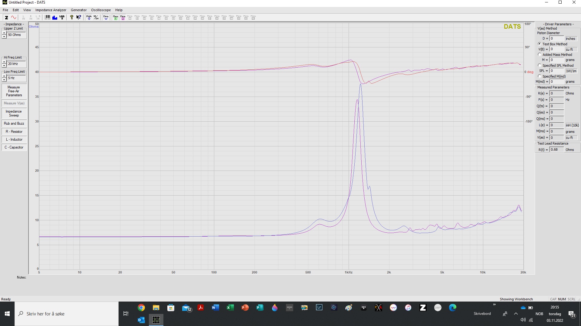

    nå ser begge kinadriverne omtrent like ut :)
    den rosa er problemdrivern

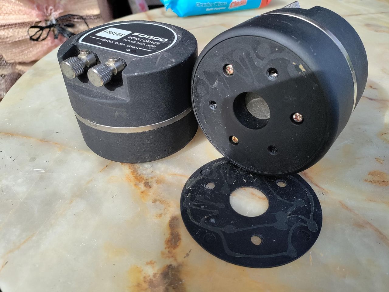

    Så enkelt var det ikke nei
    det er noe herk med membraner som terminalene sitter fast på og baklokket klemmer mot, justering her er en evighetsjobb, takke seg til gammal JBL og Altec med skrujern og tape

    Hva mener du med å snu?
    oks81
    29.10.2012
    12.851
    11.435
    Hjemme
    Vri, enten med eller mot klokka. Da flytter du membran og baklokk.
    Ene JBL jeg har så er membranet vridd 180 grader for at begge skal måle likt.

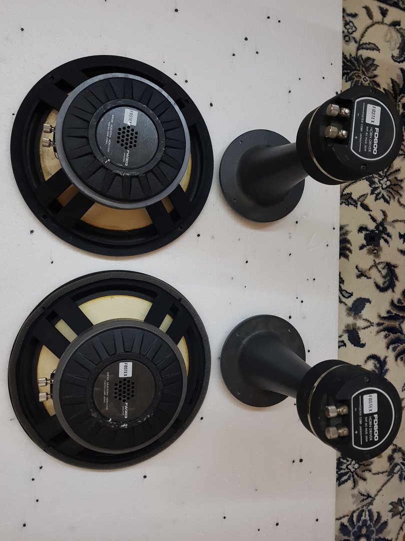

    Kjøpte disse i dag med returrett av en hyggelig kar på Sørlandet. Jeg måler dem ved ankomst og gjør en vurdering.

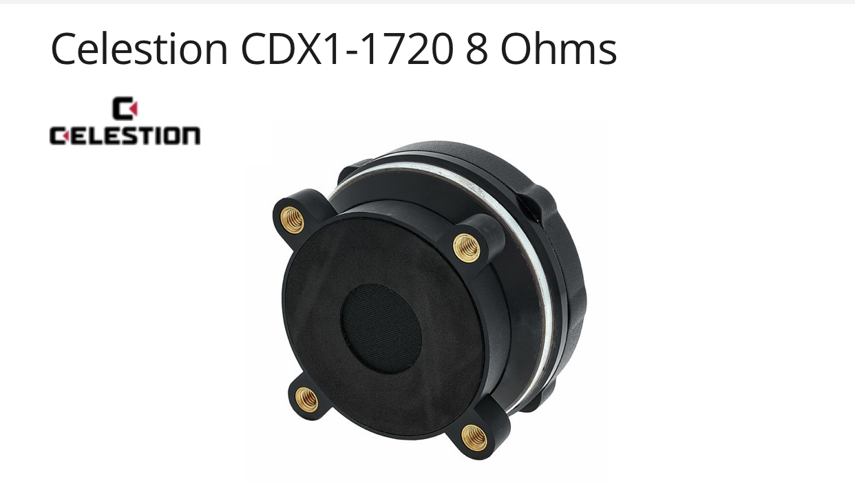

    Det drar seg til med drivere :)
    Jeg hat par av lillebrødrene til de Celestion, måler veldig fint.
    Begge driverne veldig like. Får tru Celestion skrur ting skikkelig.

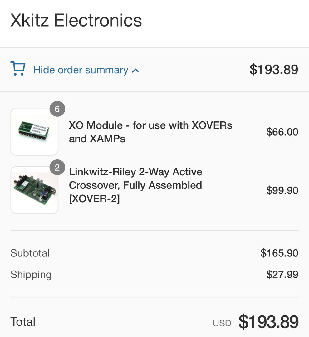

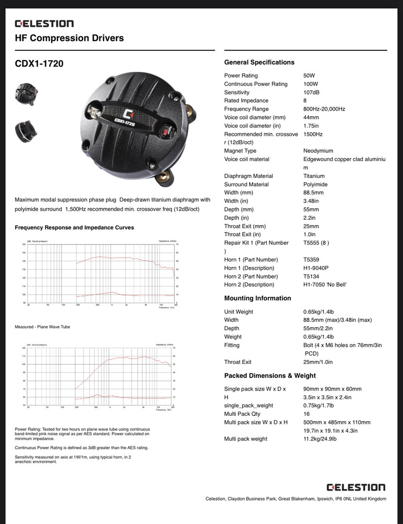

    Jeg klinte til.
    Joseph Crowe anbefalte disse.
    Kjøpte med delefrekvenser på 1200,1300 og 1400 Hz.
    Perfekt til de biradiale ES800 horna som passer som hånd i hanske til Faital driverne (sjekket med Crowe).
    Da vil jeg kunne kjøre den kraftige Texas 3255 ampen på bassen og en T amp på diskanten

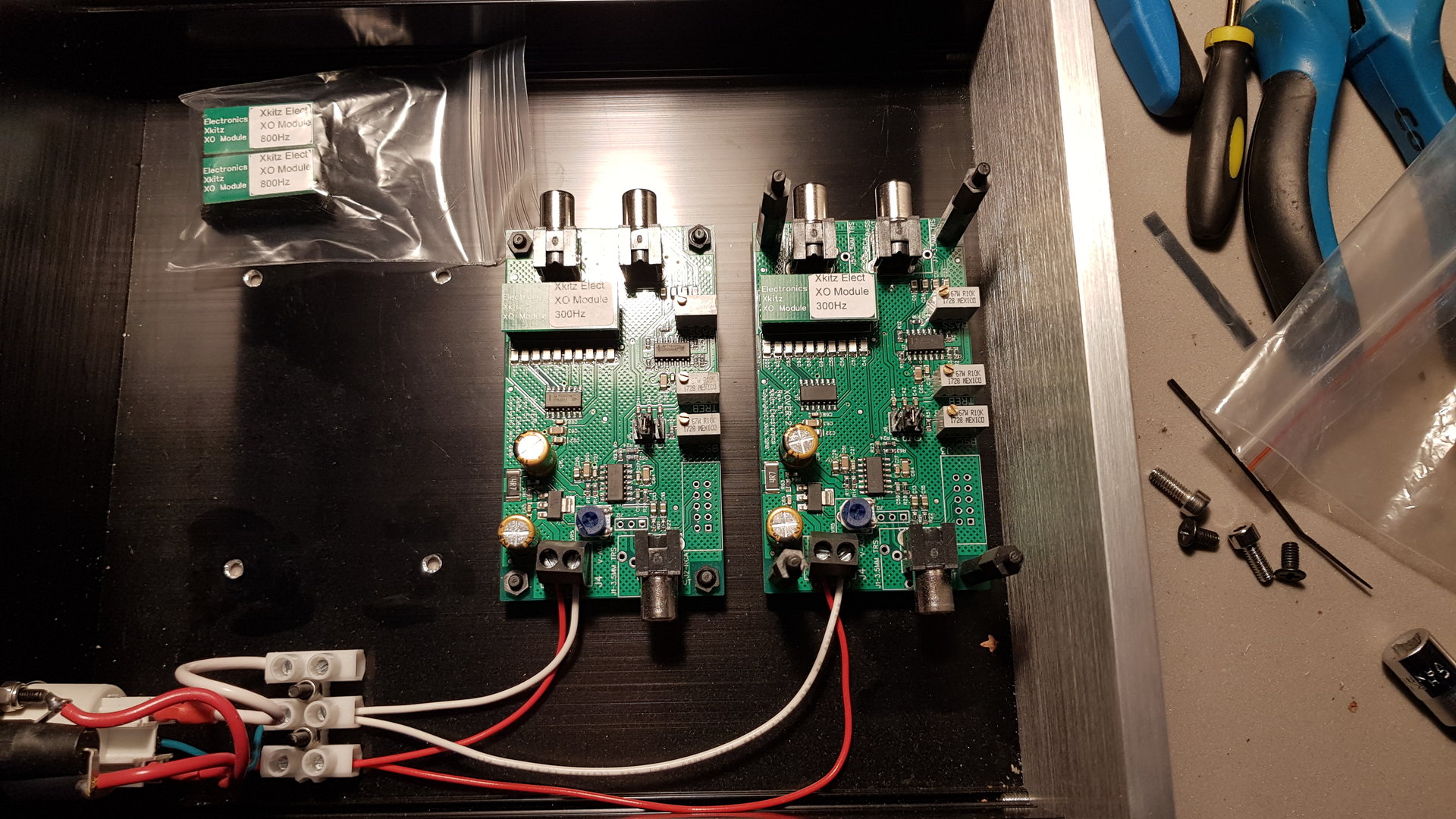

    De xover modulene er ikke noe annet enn en ic-header hvor det er loddet inn et sett med motstander. Formelen for beregning av verdien på motstandene ligger på gjemmesiden og jeg synes å huske at den er beskrevet i dokumentasjonen som følger med...

    Cluet er at på hytta så skal det gjøres enkelt. Smokker disse inn i et kabinett med begge ampene.
    Jeg aksepterer å mikke det til med et passivt komponent eller to. Så får jeg trolig litt høyere virkningsgrad med aktiv drift som trengs med lite volt til rådighet :)

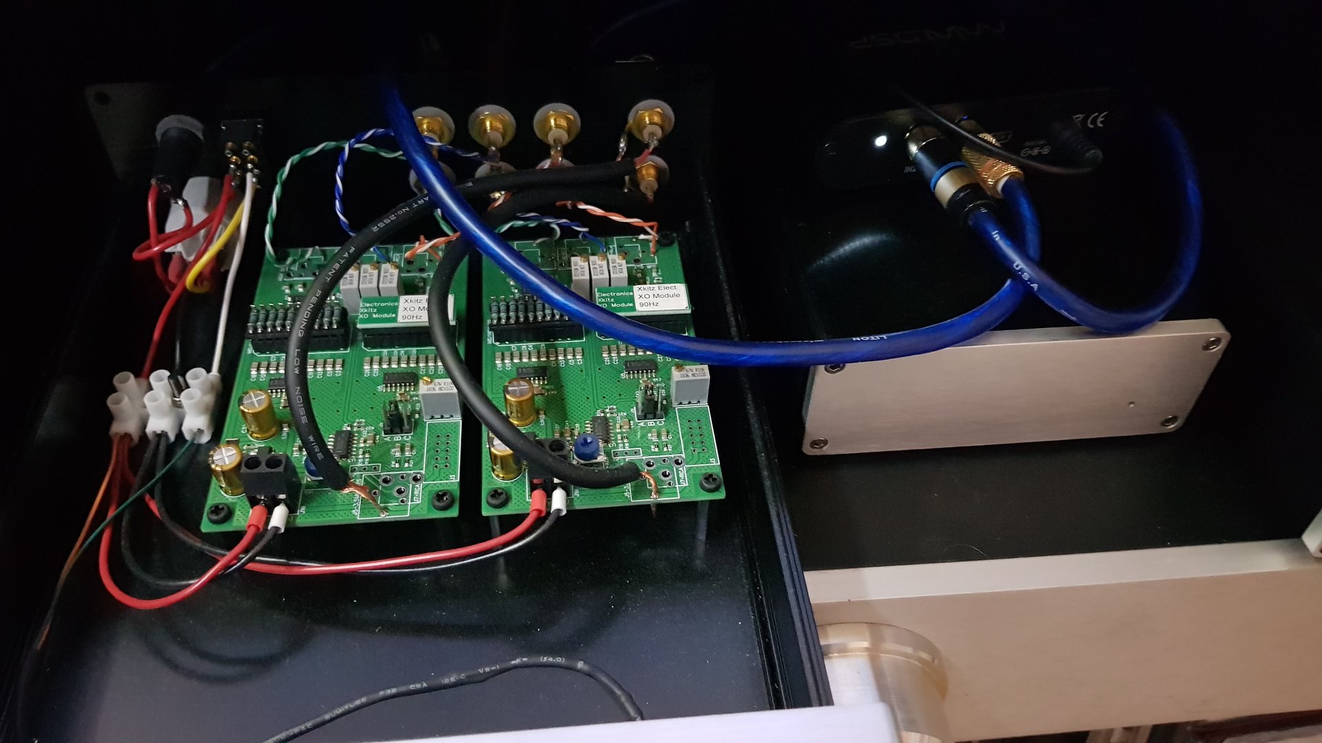

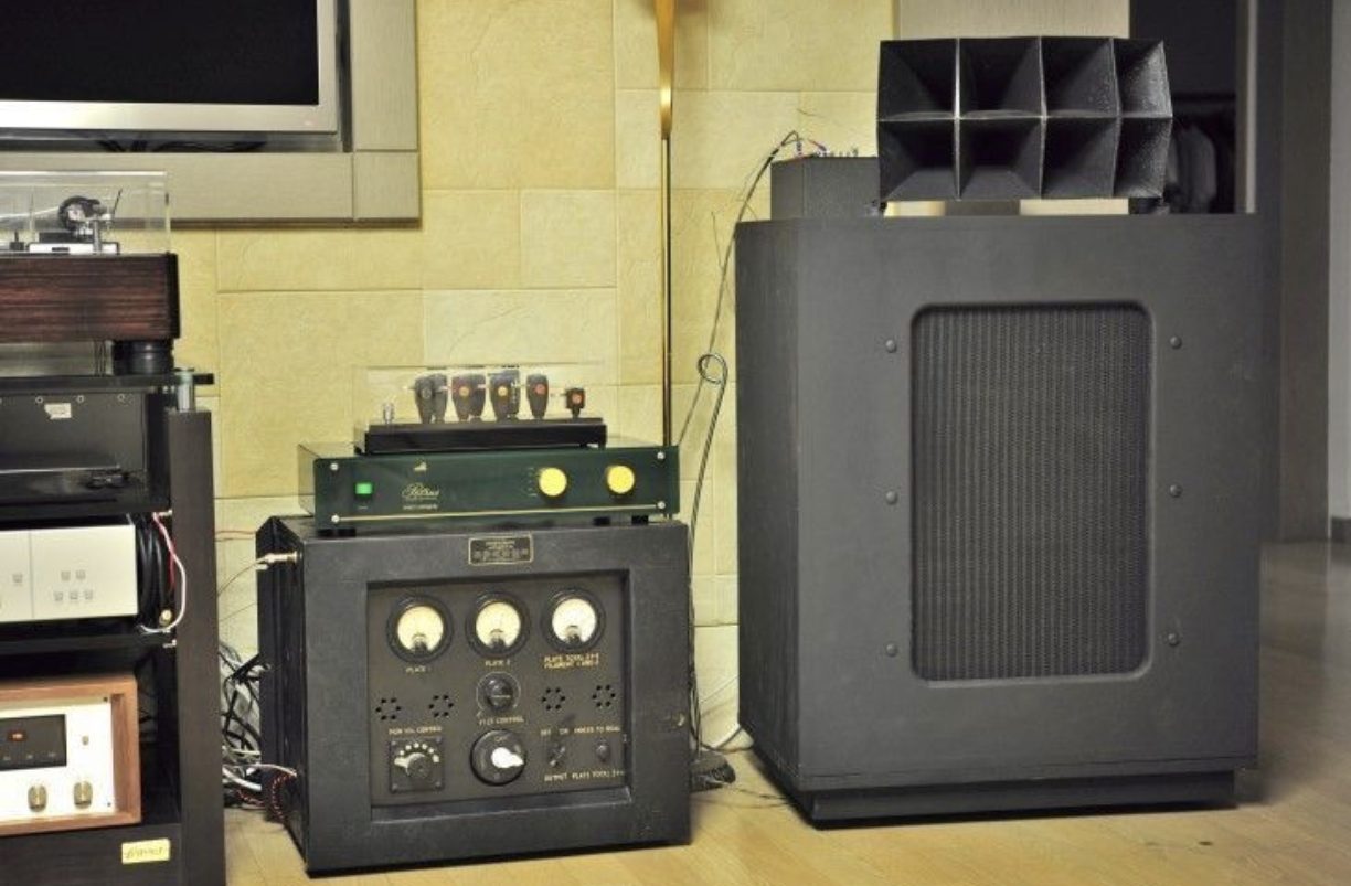

    har du noen foto av systemet?
    3-veis filter til venstre.
    Subbass -90 hz kjøres ubalansert til en minidsp 2x4 for eq, og videre til et par gamle 120 w AB Crimson effektforsterkere. Minidsp'n kan skimtes til høyre for filteret.
    90-350 kjøres ubalansert til en gammel 2x110 W Hafler lignende mosfet effektforsterker.
    350- kjøres via en ubalansert til balansert konverter (står under minidsp'n) til 2 ACA stereoforsterkere som er brokoblet til monobalansert. 350 og opp er forøvrig passivt delt på 10 khz. Det under 10 khz går til Lowther pm6, det over går til Fostex T90A.

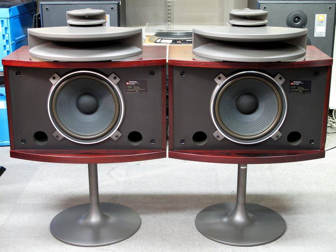

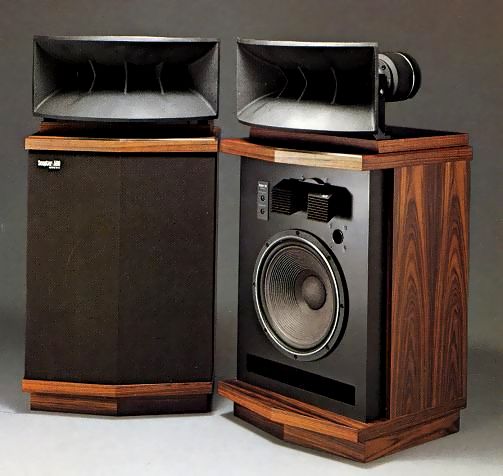

    Hva med Technics SB-10000 eller en av de mindre variantene av den (?)
