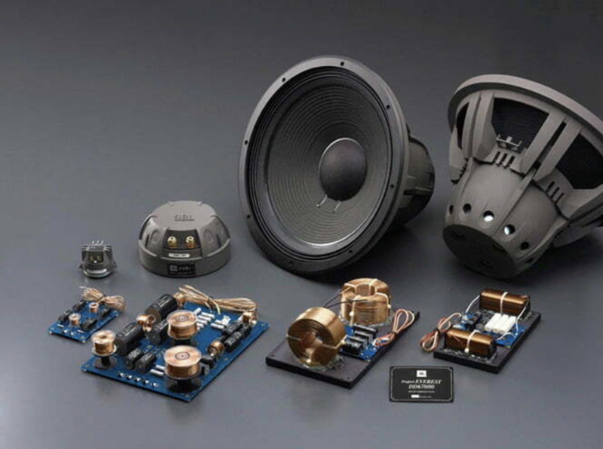

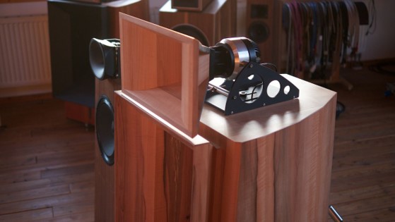

    Og det er korrekt at supertweeteren i JBL Everest er en bitteliten kompresjonsdriver med berylliums membran.
    Til venstre på bildet. Jeg har testet den i mitt system.

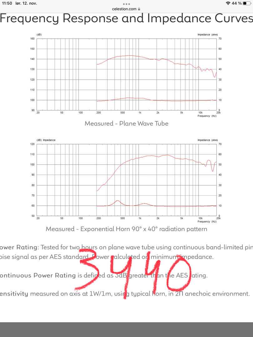

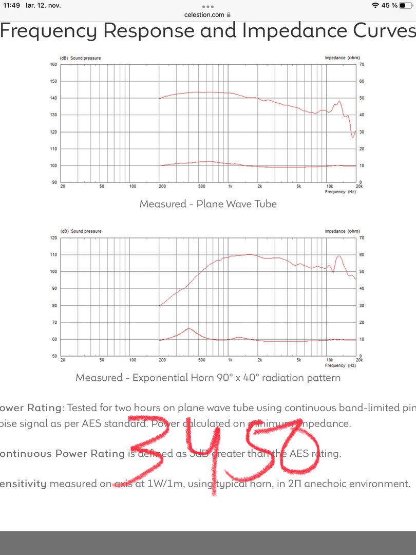

    Ser hva dere mente med forskjellene på de to tilsynelatende like driverne.
    3040 (titanoppheng) mindre oppbrytninger oppe, skyldes det stivere total-oppførsel?
    3050 (polymide* oppheng) mer extension nede, skyldes det treigere bevegelse?
    Heter vel polyamid på norsk og er rett og slett nylon, altså en plast variant
    3040 er fysisk større men begge driverne veier det samme (1,7 kg). Og begge har titan membran.

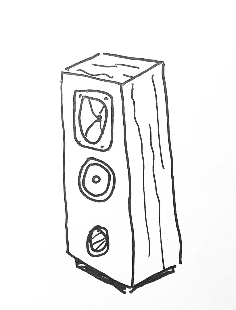

    Tenker litt her at valnøttfiner ikke er så aktuelt allikevel. Mer lyst på en kul farge tror jeg. Eller sort Valchromat?
    Proporsjonene her blir ganske fine. Og det blir 80 liter med 15-16 mm plater pluss asfalt og lim.
    Vis vedlegget 867543 Vis vedlegget 867544
    Plastopphenget gir høyere Compliance.
    Det er samme som Vas som du leser på vanlige drivere.
    Høyere Compliance senker Fs.
    Alle slike kompresjonsdrivere, beryllium eller ei, bryter opp i øverste frekvensene. Det skjer også mye rart i kombinasjon med faseplugg.
    Av de to Celestion driverne så ser det på papiret ut som den med helt titanmembran da er litt mer "vellykket" når det kommer til øvre frekvenser. Hva som reelt foregår blir nesten rein tipping :)

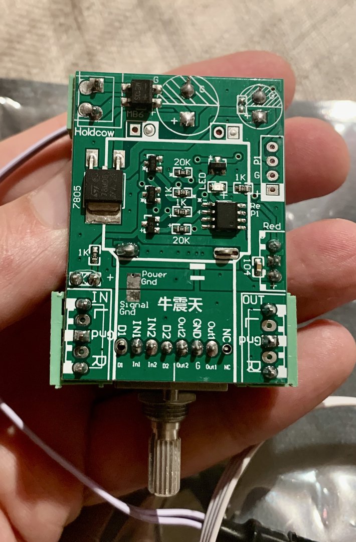

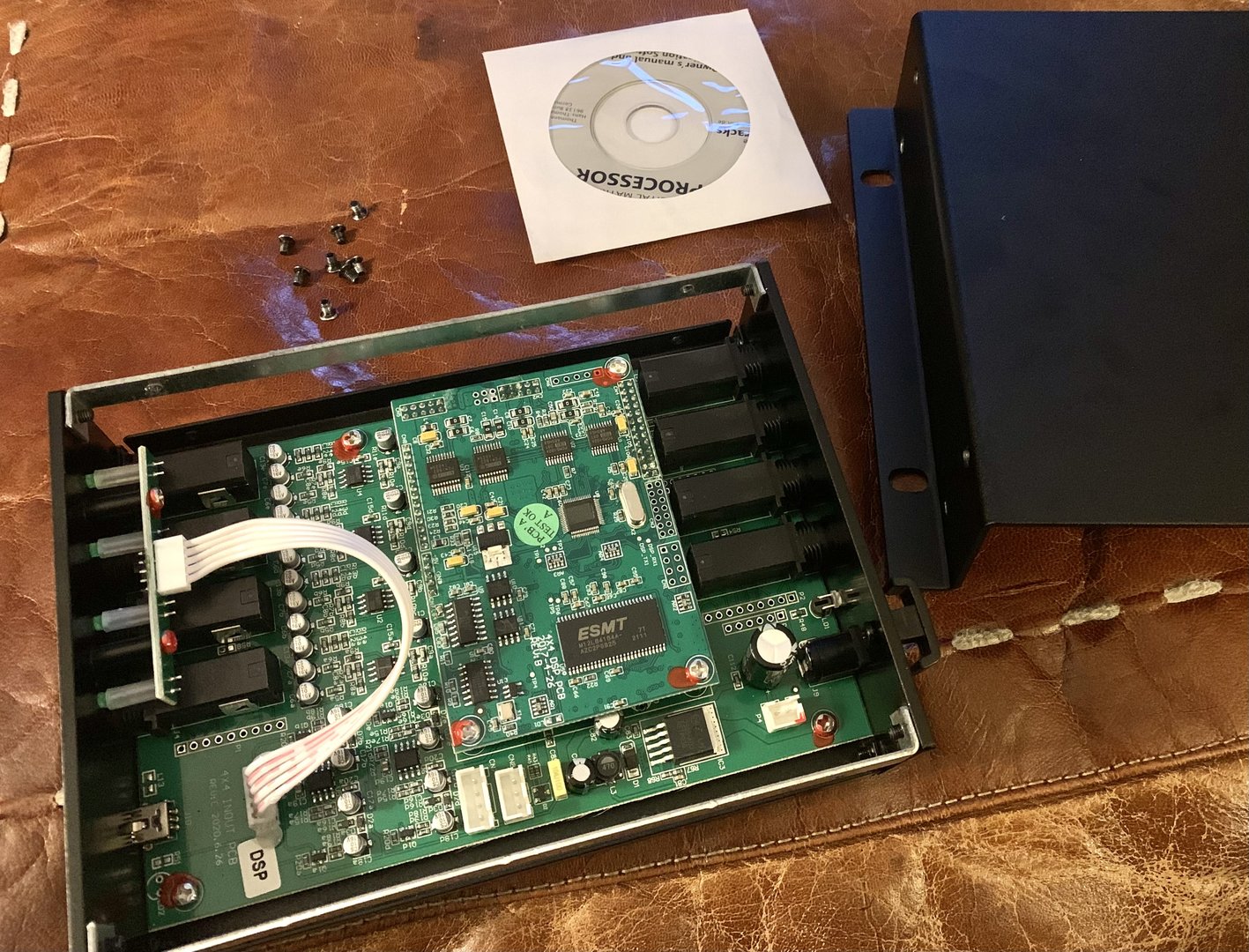

    Kjører kun analoge kilder på hytta så det blir en enkel non nonsens velbygget dsp. Den er faktisk balansert så jeg kan kjøre bassen til Texas 3255 balansert? Er det lurt mtp gain?
    «Very few of these dedicated DSP boxes do much better than this. Even the expensive BSS Blu and DBX Driverack stuff isn't doing much better than 95-100dB. So for a hundred bucks, this thing's a no-brainer.»
    El-retur
    08.01.2012
    2.313
    1.879
    Sauda
    Vis vedlegget 868009
    Nå har jeg ikke jeg noe spesielt peiling på dsp,har en slik selv og har fungert knirkefritt i ca 2 år.
    Tror jeg betalte ca 800kr ink porto/mva for den,ser thomann har skrudd opp prisene ganske friskt på div.
    Eneste negative er at programvaren bærer preg av tidlig win program.

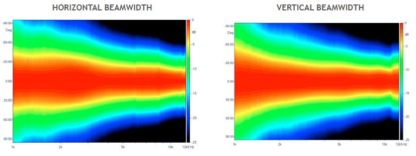

    Hvordan funker dette på høykant delt ved 850-900 Hz ish?
    (850-900 hz er nemlig ønskelig da det vil gå opp med en halv bølgelengde mtp løpetid og reversert fase)
    Horisontalt 60 grader spredning, konstant direktivitet fra 800 Hz
    Vertikalt 50 grader spredning, konstant direktivitet fra 1500 hz
    Inne i hytta er plasseringen smalere enn lyttelengden, vi sitter litt slækt i sofaen og takhøyden er høy med lafta tømmer mønsåser. Dvs at det er egentlig kjekt med litt smalnene spredning sideveis og mer å gå på i høyden
    Fordelen med å ha dem på høykant er at kassene blir smalere og i overenstemmelse med kravspeccen fra den feminine siden hi hi

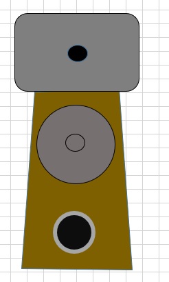

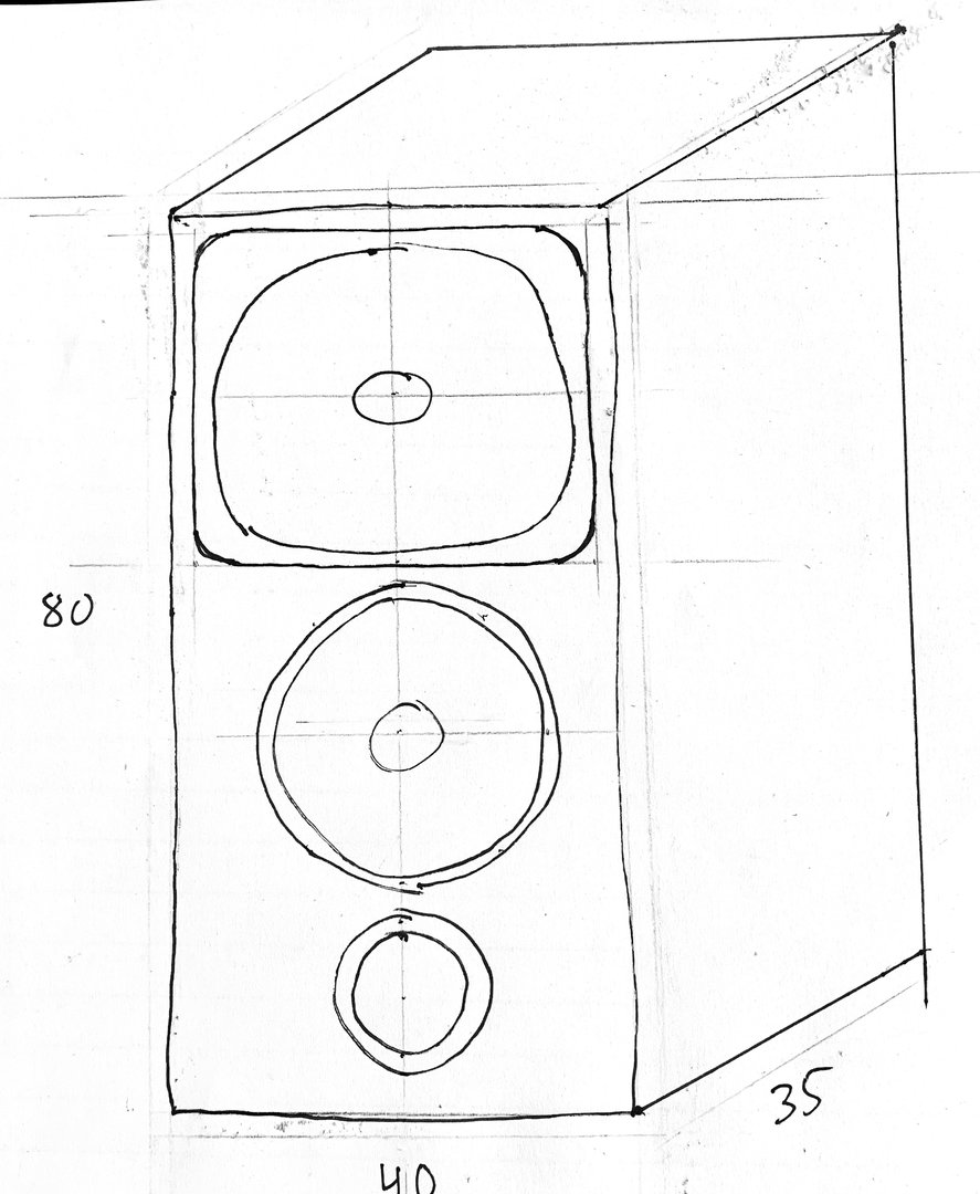

    Drodler litt med det store XT1464 hornet
    63 cm høy kasse
    snitt 33,5 cm bred, svakt trapesformet
    43 cm dyp
    ca 66 liter etter alle fratrekk
    Krybben kan være i sort gjennomfarget MDF
    2xJ
    Eighteen Sound - Professional loudspeakers

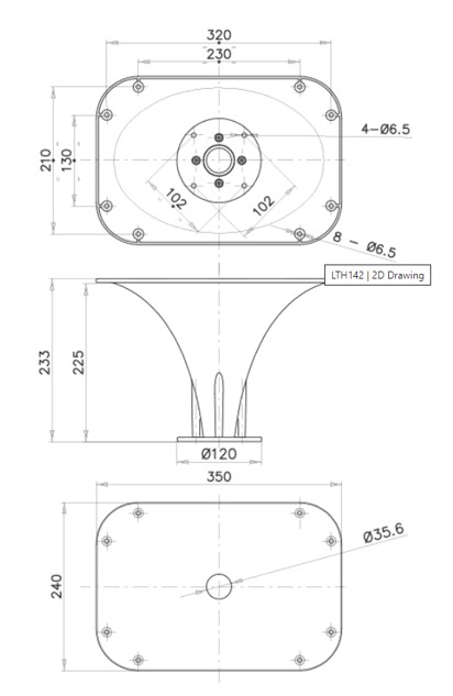

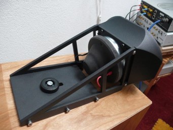

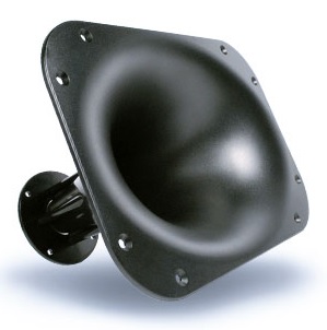

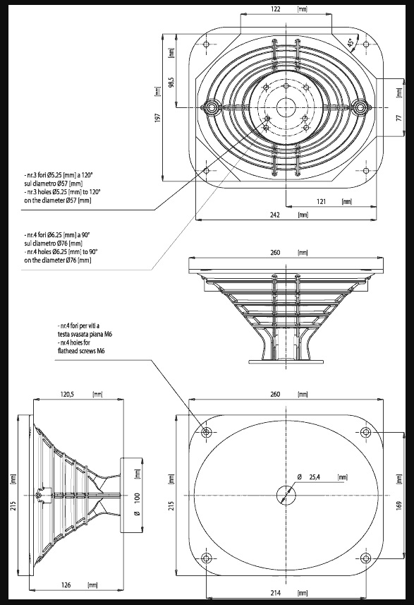

    Dette hornet passer bedre. Er litt mindre enn 18S men allikevel et røslig 1,4" horn.
    Hvor mye er displacement på en 10 cm port, hornet og 10 tommern tro?
    Og kan jeg klare meg med netto 65 liter?
    FaitalPRO | HF Horns | LTH142

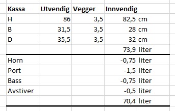

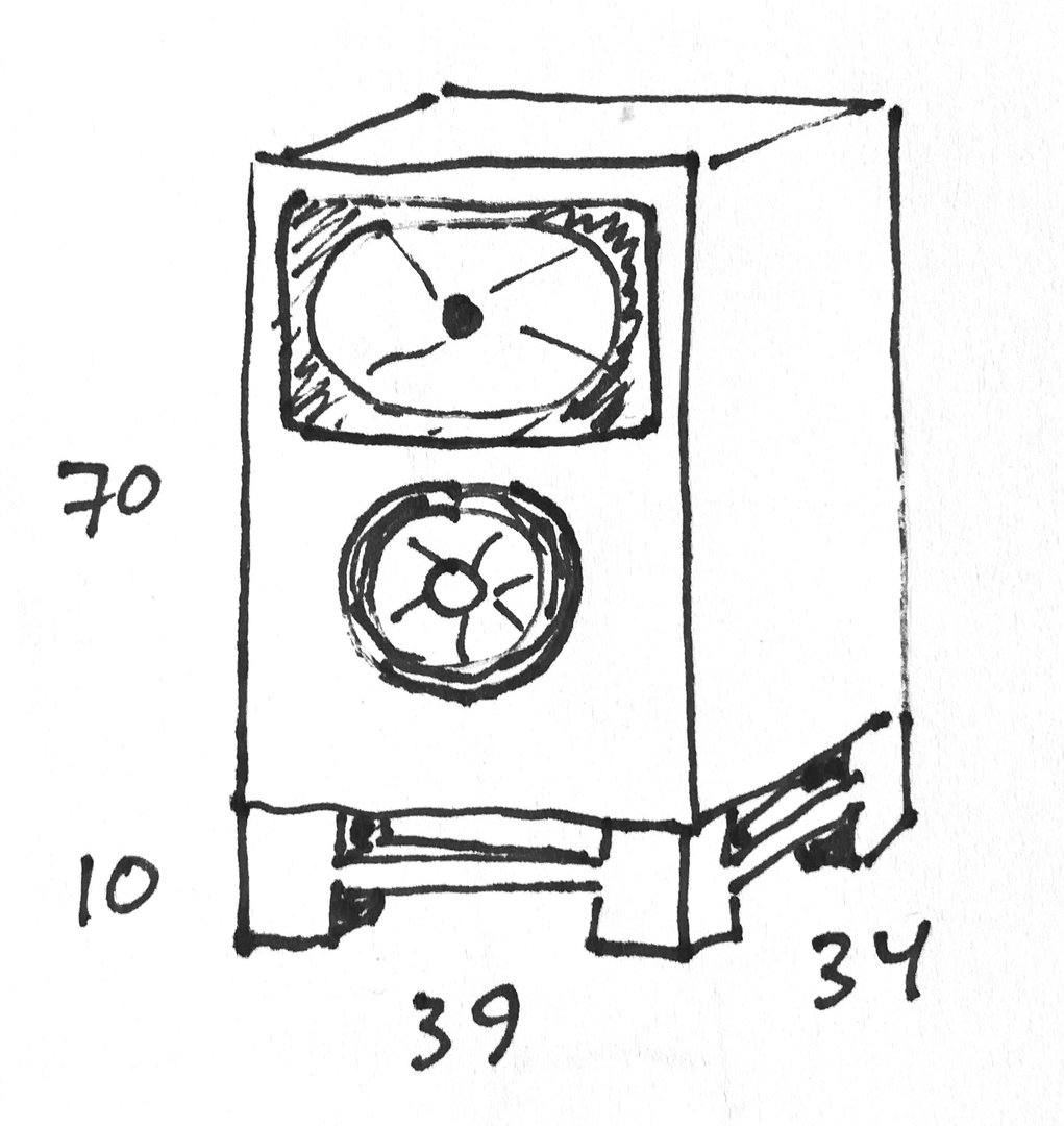

    For å opprettholde dimensjonene til Snell 2021 som den bedre halvdel har velsignet på hytta (og som faktisk passer estetisk). Og fordi jeg har 3 flak (24x48 tommer) valnøttfiner liggende. Så tror jeg en sånn løsning kan funke:
    86 cm høy
    33,5 cm bred
    29 cm dyp + en sort mage som stikker 8-10 cm ut bak (da ser den mindre voldsom ut fra siden også)
    Da tror jeg at jeg skal havne på 70 liter netto netto
    15 mm Xfiner + gulvlim/asfalt/filt/merinoull
    Valnøtt på sidene og toppen
    Sokkel ala Snell 2021
    Tynn sort Valchromat front
    Grill med 60 talls gitarforsterker stoff i sort/bronse
    ø 10 cm port
    Horn på høykant
    Baksiden blir litt som forsiden gode gamle KEF 104.2 men ikke fullt så stor.
    oks81
    29.10.2012
    12.840
    11.412
    Hjemme

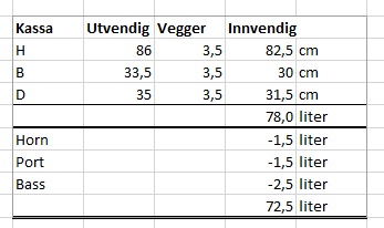

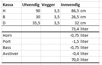

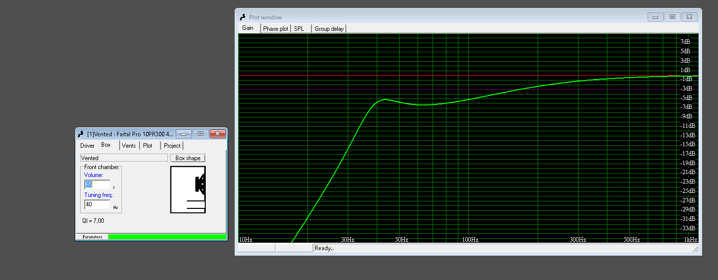

    Det fine med JBL er at de oppgir hvor mange liter en driver stikker av med fra kassen.
    JBL 2123 som er en 10" tar 3 liter fra kassa.
    Et kjapt anslag på hornet, beregnet fra volumet på en kjegle, så tar det ca 2liter.
    Kompresjonsdriveren er vel en kaffekopp cå ca 2 dl. :)
    Volum på port er ca 1,5 liter.
    Om du sier 6-7 liter er det horn, port og drivere stikker av med.
    Simulering 65 liter kabinett.

    Faital bassen stjæler nok mindre volum enn JBL. Den er meget kompakt.

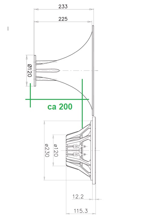

    Løpetid sånn ca. Mtp hybrid analogt aktivt & litt passivt filter. Halv bølgelengde = match med negativ polaritet.
    Bass plassert på baffel = ca 20 cm diff = 750 Hz halv bølgelengde
    Bass plassert bak baffel = ca 17 cm diff = 882 hz halv bølgelende = bra utgangspunkt :)
    Eller hva? Ser at mange høyttalerprodusenter ikke er så nøye på dette. Harbeth vet jeg plasserer bassen foran eller bak på forskjellige modeller avhengig av hva som går best opp med delefrekvensen. Alltid lurt å lage ting så fysisk korrekt som mulig først og løse problemer etterpå.
    NB! Her står hornet på høykant og det skal det ;)

    Tror det er lurt å beholde hornet horisontalt. - 6dB punktet er vel rundt 4K og ca 50 graders spredning på vertikalen. Men hvorfor går du bort fra det større hornet? Er vel lettere å få til sømløs overgang når du har litt overlapp mot 10"?

    Husk at for eksempel cutout til bassen er omkring 0,75 liter, så bassen strykejern stjeler ikke så mye fra kassa egentlig. Tilsvarende forhold får man med hornet.
