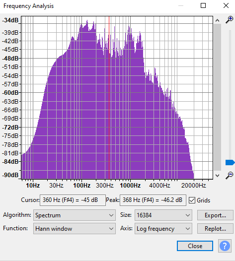

    Er ikke helt med på at det er så lite behov mellom 180 - 800 Hz.
    Her ser vi spektrumet av hele Pink Floyds "The great gig in the sky".
    Vis vedlegget 872537
    Det er ikke mye over 2kHz, men det er nesten like mye energi rundt 1kHz som rundt 100Hz.

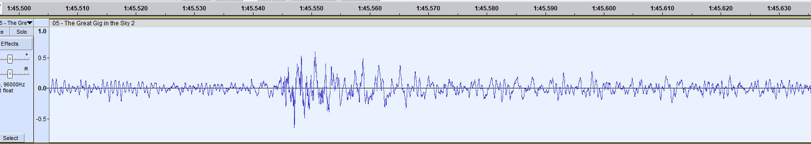

    Her er et 0,1 sekund 1:45 ute i låta etter at jeg kjørt den gjennom en høypassfilter ved 500Hz på 48db/oktav.
    Vis vedlegget 872538
    Vi ser at den peaker helt opp på 0,7 FS (full scale) og det vil si at man trenger like mye spenningssving der som i bassen.

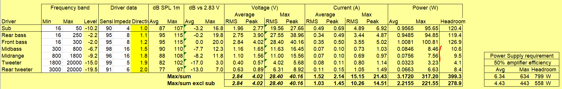

    39.103
    40.466
    @Asbjørn, effekten din til mellomtonene er liten i forhold til mellombass, men du har regnet med full effekt opp til 1kHz. Hvor deler du, og er følsomheten til mellomtonene lik mellombassen?
    Hvert element går i ganske smale bånd, begge litt over en oktav. Mellombassen (98 dB) er 300-800 Hz, mellomtonen (96 dB) 800-1800 Hz. Begge er 16 ohm, så effekttallene blir noe lavere enn for de 8-ohms bassene og for 4-ohms sub. Jeg har også forsøkt å ta litt hensyn til direktivitet. Men 7.6 W peak for mellomtoner og 8.5 W for mellombass er vel ganske likt, er det ikke?

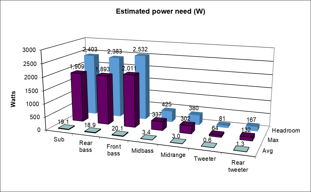

    Vis vedlegget 872690
    Jeg uttrykte meg feil. Det jeg mente var at 8W til midbass og midrange høres lite ut i forhold til nesten 200W i bassen. Følsomheten er riktignok 3dB lavere og du har forutsatt 3dB heving i bassen pga. musikkspektrum. Det er 6db.
    Du har i tillegg en demping på midrange på -9.2, altså 7dB mindre enn bassene, så da er vi på -13dB og det er ikke så langt unna forskjellen på 8W og 200W.
    Hvordan har du kommet frem til -9.2 tallet?

    39.103
    40.466
    Det er en annen flik i regnearket. :)
    Jeg deler opp spektrumet i bånd på en tone, fra 16.4 Hz og oppover. For hvert bånd regner jeg ut et lydtrykk for den ene tonen, i uPa og dB SPL. Det siste er plottet som kurven for spektrumet i innlegget litt høyere oppe. Jeg regner også ut forholdstallet mellom uPa lydtrykk ved den frekvensen og ved 0 dB SPL, og tar kvadratet av det. Så summerer jeg kvadratene av de forholdstallene over det aktuelle båndet, tar kvadratroten, logaritmen, og ganger med 20 for dB. Presto, dB SPL for det elementet alene. Jeg gjør også samme for hele audiobåndet, får 97 dB SPL fullfrekvens. Deretter er det bare å ta differansen, dB båndet minus dB fullfrekvens, og det ble disse tallene.
    Tror det skal bli omtrent riktig. Lydtrykket integrerer over frekvenser som roten av summert kvadrat.
    Armand
    13.08.2005
    3.166
    7.711
    Kongsberg
    OK. Jeg trodde nemlig at du ikke visste hva du drev med 🤭 🤭
    39.103
    40.466
    Nerd, jeg? ;)
    En annen viktig forskjell er at bassene er 8 ohm, midbass og mellomtone 16 ohm. Det er en faktor på 2 i strøm og effekt bare der.

    Ja, det er det jo verdt. Jeg legger merke til at de dimensjonerer for hhv 118, 125 og 130 dB SPL. Jeg dimensjonerte rundt 100-wattere og kom til 114 dB på 1 m.
    Høyttalerne mine tåler mye mer, bygget rundt PA-elementer som de er. Om vi i stedet sikter på 130 dB SPL @ 1 m som 1236A er det 13 dB mer, eller 20x effekten. Da behøver vi 2 kW pr forsterkerkanal i stedet for 100 W. For sammenligningens skyld kan vi også anta 8-ohms elementer i mellombass og mellomtone. Sånn:
    Vis vedlegget 872780
    Bassenen mine tåler 1400 W "program power", så dette vil kanskje makse ut ved 125 dB heller enn 130 dB om det bare er ørene som skal gå i stykker, ikke høyttalerne også. Som det heter i biltrimmingsbransjen: Speed is money. How fast do you want to go?
    Du har kanskje forklart det før, men et headroom på 81W (max 64 W) for én driver (tweeter), er ikke det relativt lite?

    Du har kanskje forklar det før, men et headroom på 81W (max 64 W) for én driver (tweeter), er ikke det relativt lite?
    Kanskje, men for beregningens del er det bare den 1 dB headroom som jeg puttet inn som parameter. Bifrôst er tenkt som «100 W + 1 dB headroom» for å være sikker på at den fortsatt er klokkeren ved nominelle 100 W. Det betyr vel at den treffer 1 % THD et sted rundt 125-130 W, på en nokså loddrett kurve. De tok jeg med den hele veien.
    Legg også merke til at det antas 20 dB crest factor her, fra gjennomsnitt til peak. Det er relativt usannsynlig at jeg eller noen andre kommer til å spille så høyt som ~100 dB gjennomsnitt på opptak med 20 dB crest factor. Det er mer typisk for «luftige» innspillinger av akustisk musikk. Elektrisk rock og blues hvor «realistisk» volum er grisehøyt har snarere 12-15 dB crest factor, siden kompresjon er en del av sounden.
    Ok, jeg bare registrerer at de praktiske eksemplene setter av mer enn 60-80W i diskanten, mens de setter av mindre enn du gjør i bassen.
    Av en eller annen grunn avviker ditt eksempel fra de 3 praktiske eksemplene ved å være «lett» i toppen og «tungt» i bånn.
    PS: Uten å vite drivernes/hornets effektivitet, blir dette fort en diskusjon med minst én ukjent…
