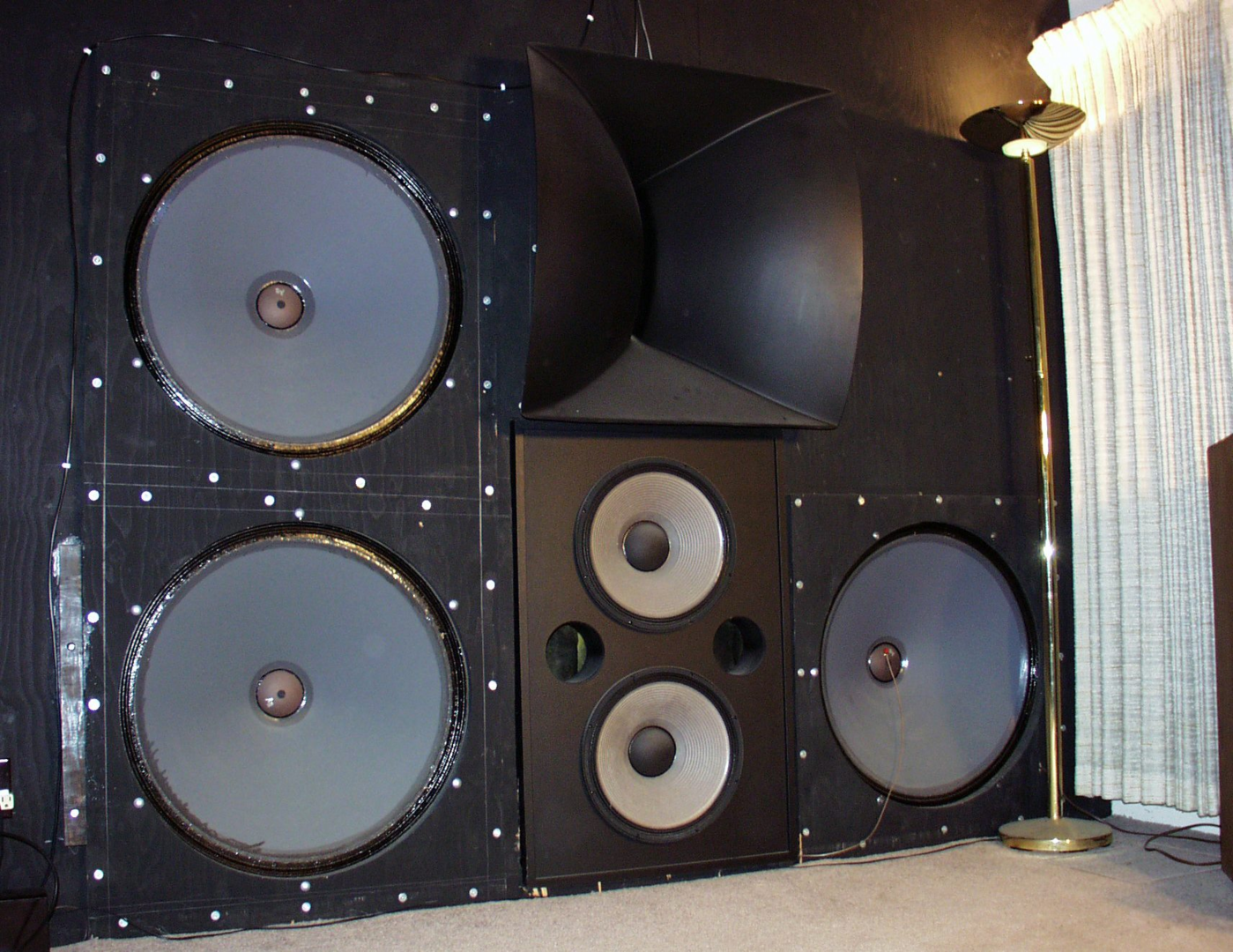

    Er det en slags servo-sensor på den nederst til høyre? For å passe på at utsvinget ikke slår ned lampa?
