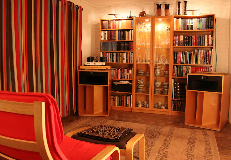

    Grattis, Fallen! Praktfulle høyttalere.

    Hehe... si det? ;)
    Eller mange takk. De ruver jo litt på sin Funkis måte.
    Synes det ser penere ut enn hva jeg hadde fryktet.
    Til og med madammen har begynt å venne seg til dem.
    Skulle gjerne ha gjort noe bedre med elektronikken dog. Jeg vet av erfaring at underlag, og plassering av slik elektronikk er essensielt.
    Forslag tas i mot med takk!! :)
