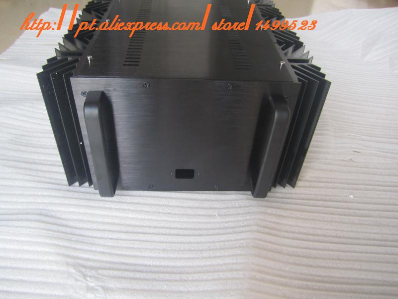

    Jeg har bestemt meg for å degradere dette hjemmesnekra kabinettet til en 2 eller 4x30w UcD, og har bestilt et nytt Alu-kabinett fra Ali Xpress (Alu Xpress?)
    Kabinettet ble en Pass-Labs-kopi - ikke for at jeg skal lure folk til at jeg har en Pass labs-forsterker, men fordi jeg likte utseendet, og det var plass nok til forsterkermoduler og strømforsyninger.
    Veldig mange av de litt større kabinettene en finner rundt på Ali Xpress, eBay og ellers er dessverre ferdigboret til 4 bananer og to rca (evnt to XLR i tillegg), og da har de rota til bakplata, så jeg får ikke plass til å få mine 6x XLR og 4x Speakon + 4 bananer symmetrisk plassert rundt om.
    De kunne i tillegg tilby frakt med DHL til kun 70 spenn i tillegg i forhold til Kina post (som bruker en måned eller to på å ro rundt Afrika med pakken).
    Bilder fra nettbutikken.

    Flott kabinett ! Men, jeg håper at du er klar over at dette ikke er et "full size klone kabinett" av P.L XA160 ? "Full size" kabinettet er en del større, med andre (og større kjøleribber). Dette er en nedskalert versjon. Men, hvis du er klar over dette, og det holder til ditt formål, så er alt O.K :). Full size koster også en god del mer ;).
    Lykke til med prosjektet ! :).
    Edit: Utrolig at kineserne klarte å ta bilder av kabinettet opp ned :LOL:

    Jeg er klar over størrelsesforskjellen, ja. Fullsizen er 35kg.
    Dette er 3/4 størrelse, så innvendig størrelse er 24x36x18,8cm, og klokker inn på 17kg.
    Det holder, siden jeg bruker Hypex nCore, med 2xnc400 og 2xnc252. Den største begrensinga er plassen på bakplata til konnektorer.
    Prisen for selve kabinettet på fullsizen var ikke så gæli - litt over tusenlappen ekstra ift disse, men frakta tikka inn på 10000kr:eek:

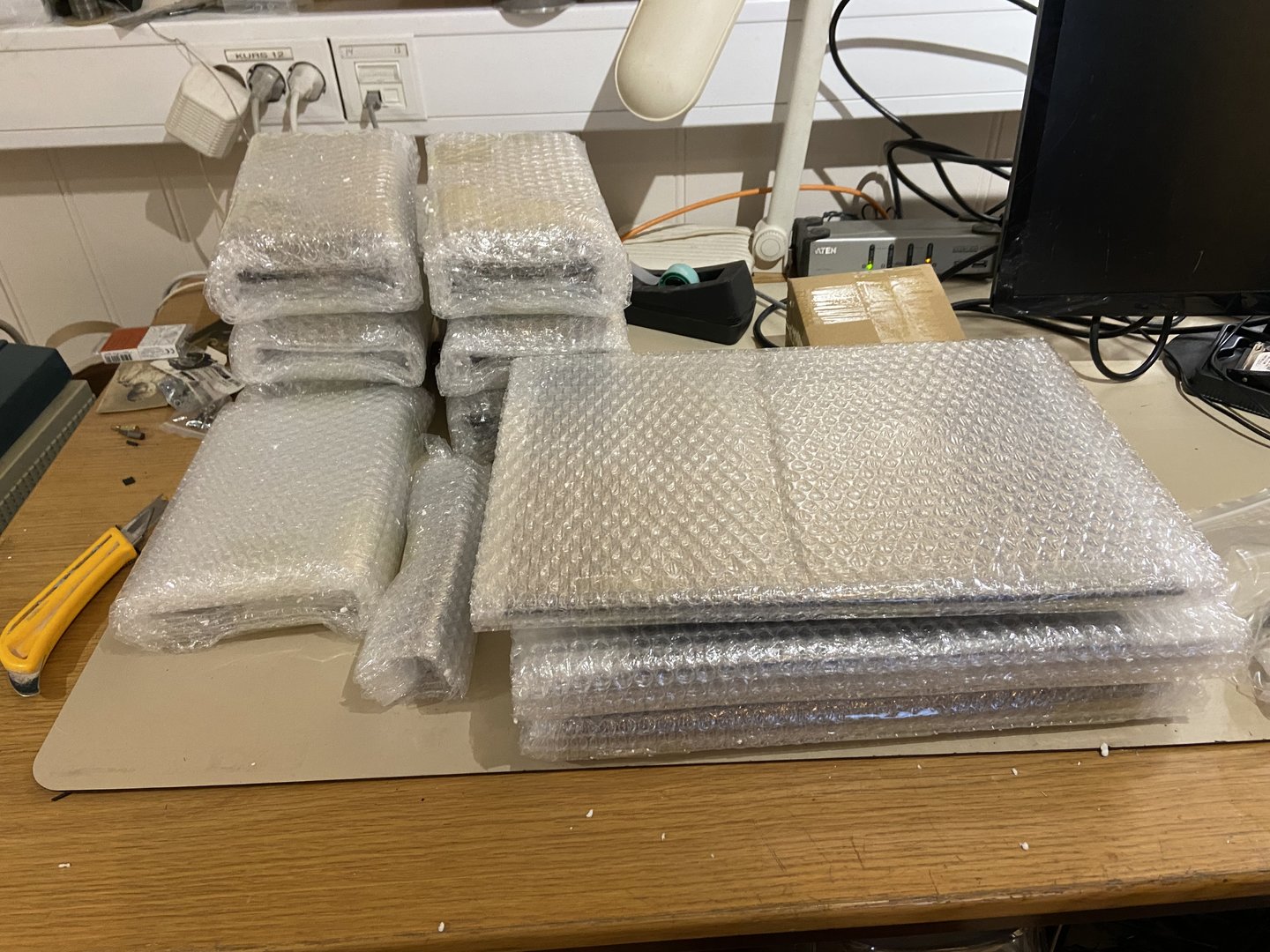

    Pakke på døra i dag. Bare å få lagt seg i planlegginga…
    Høvelig solid innpakning
    Forhåpentligvis alt av deler - det ser ut som alt aer med - muligens at det mangler noen skruer…

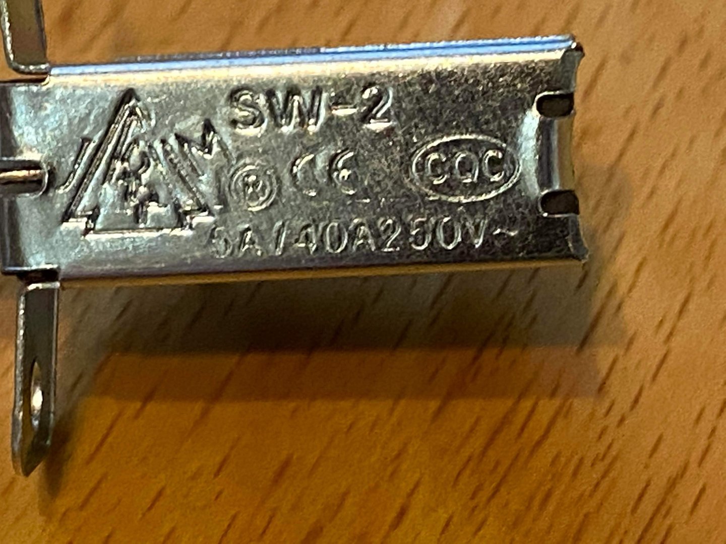

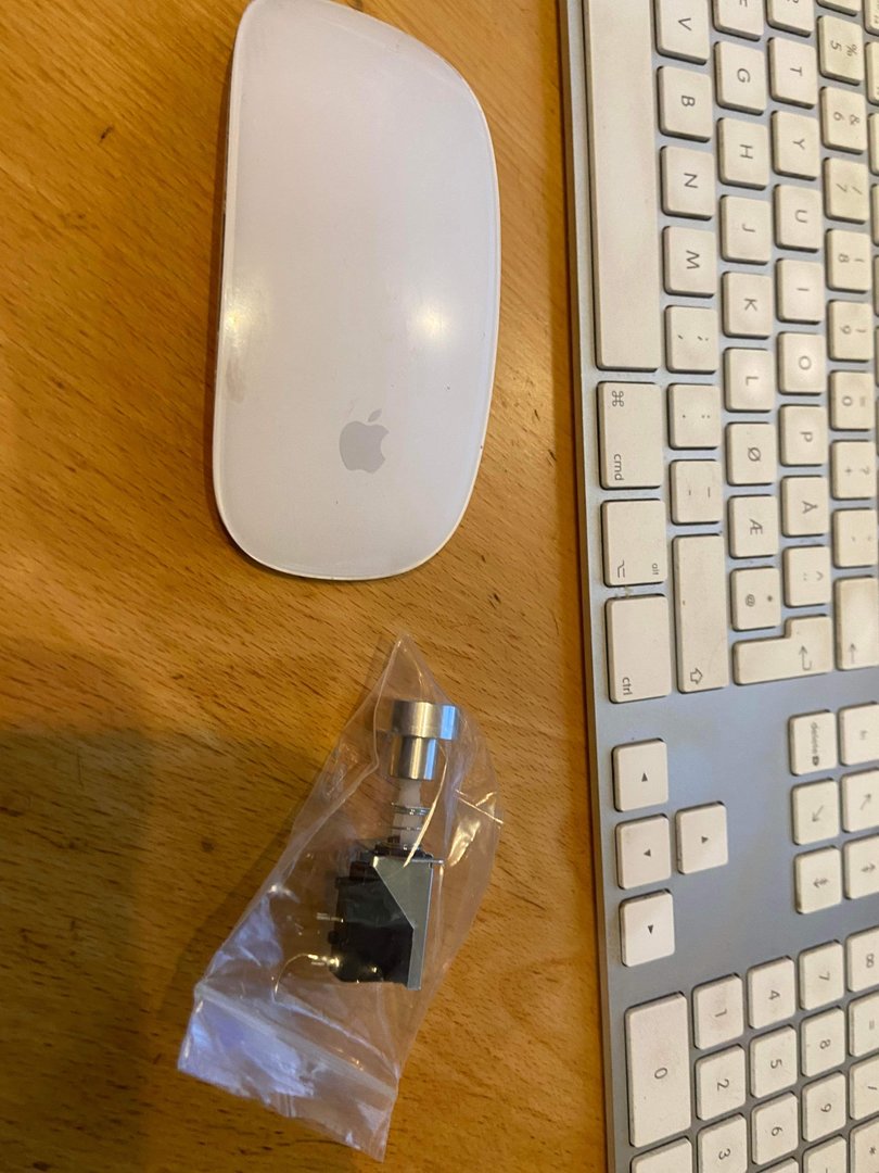

    Hmm - vet ikke helt om jeg stoler helt på den medfølgende bryteren til å takle 4x600W SMPS strømforsyninger i hekken…
    Jeg har forsåvidt en Bulgin kombiterminal med 10A topolt bryter og sikring, men kanskje like greit å sette på et industri-rele med en gang.

    Du har rett i at de ikke er så brutale på startstrøm, men jeg tror ikke jeg stoler helt på Kina-bryteren

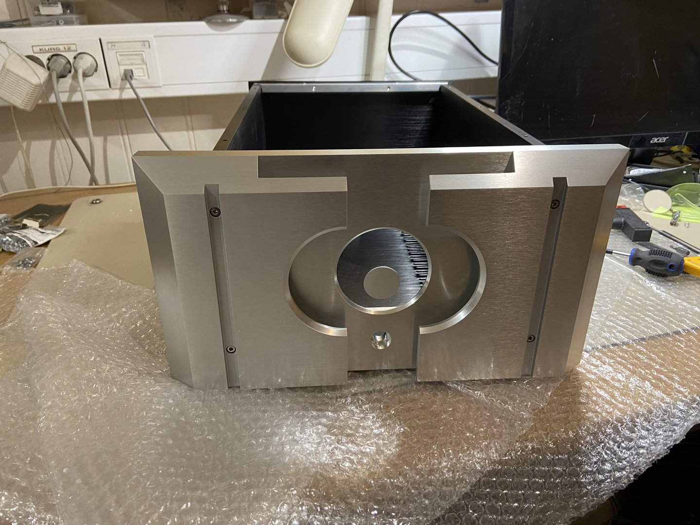

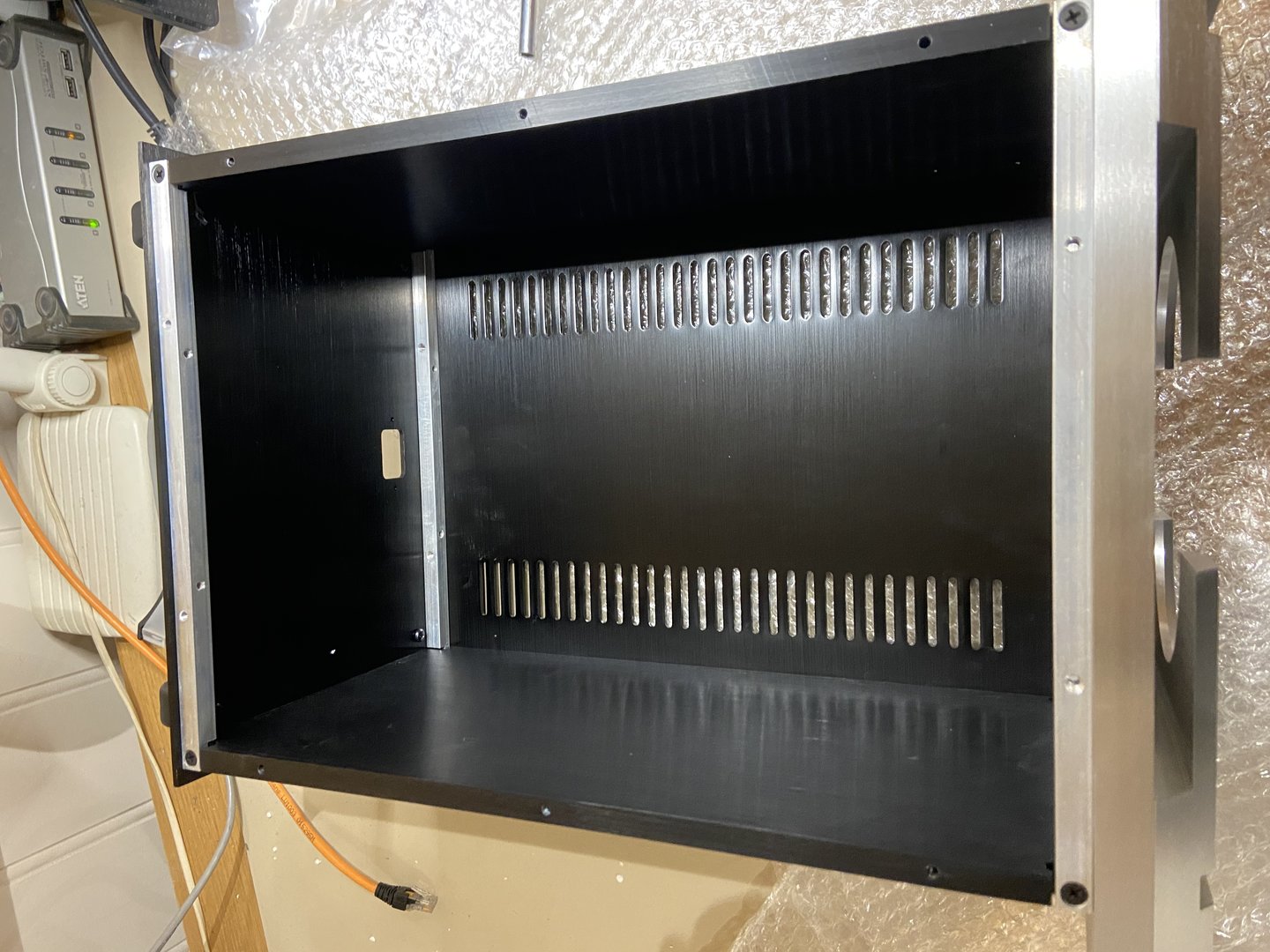

    Kineserne har glemt å legge ved monteringsanvisninga, så en liten prøvemontasje må til for å se hvilke skruer som skal brukes hvor, og for å vurdere om det er noe som kan komme i konflikt under montasjen.
    Har bestilt meg et rele med 230V spole fra Elfa for å avlaste bryteren.
    Høvelig solid klump. Fit og finish ser bra ut…

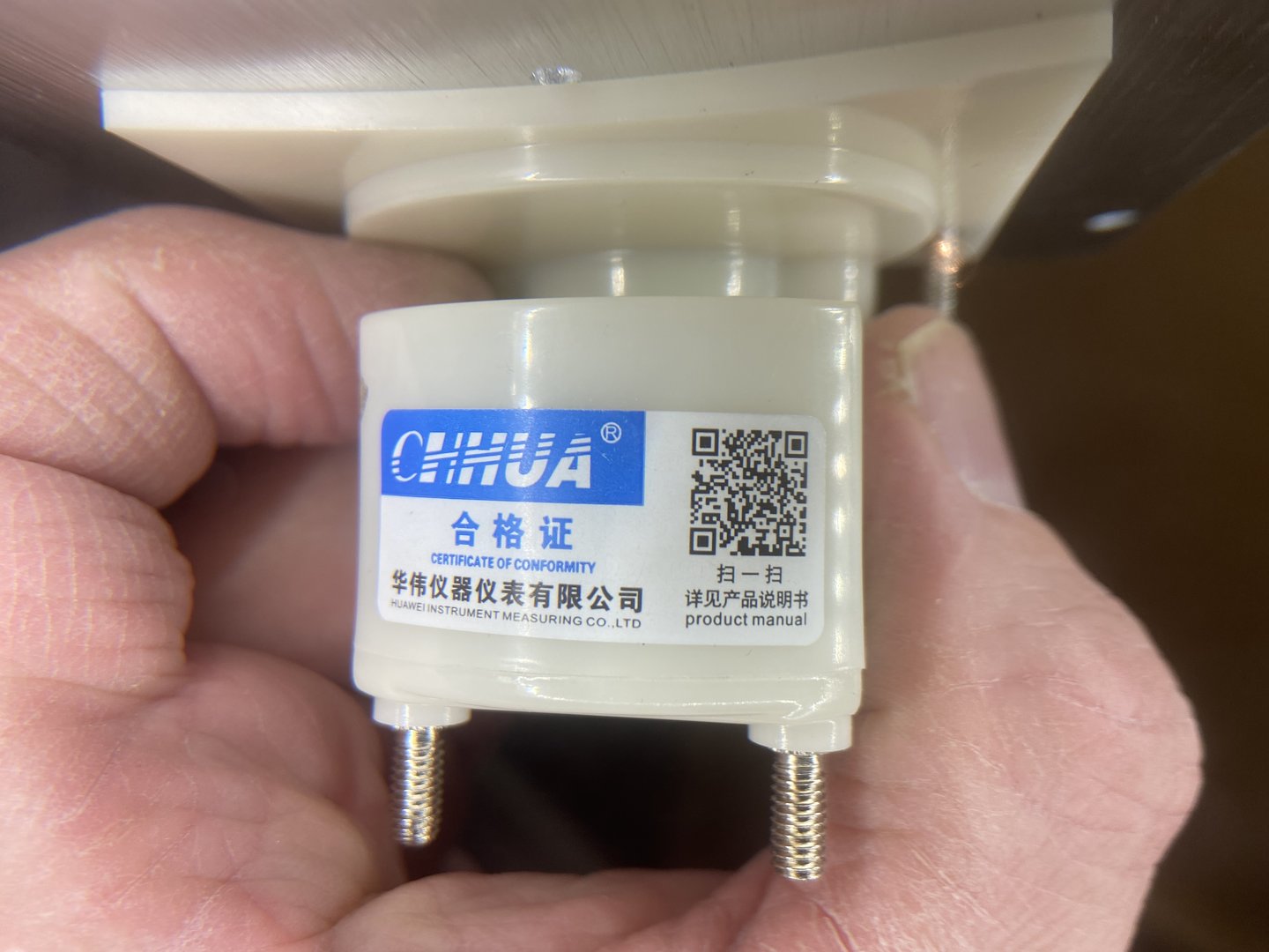

    Dette meteret til fronten var ikke greit å finne ut av. QR-koden leder til en kinesisk samleside for en masse forskjellige instrumenter. Er det et VU-meter, wattmeter, voltmeter, amperemeter eller hur?

    Det henvises jo til en product manual der ser jeg ( nede til høyre på metret ) :rolleyes:

    Nå er jeg ikke helt sikker på at det som kineserne har levert tilsvarer det som som er originalt i en XA160....
    Meteret skal vel angi biasstrøm, og det er kanskje noe absurd å skulle måle i en nCore-basert sak...
    Og den ser slik ut...
    Google translate hjelper ikke...
    Jeg finner ut fra fysiske mål at det må være en type 85L1 eller 85C1, men om det er A eller V er ukjent.
