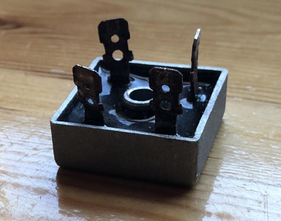

    Hups - lenge siden det har vært aktivitet her...
    Hadde temmelig laber spenning på 12V-uttaket til aggregatet på hytta. Litt action med skrutrekker og skralle avslørte synderen:
    Johan-Kr
    Fenalaar
    12.05.2002
    8.671
    7.431
    Narvik
    Ikke spesielt varmt. Alle terminalene er rustet...

    bambi
    27.01.2011
    17.153
    14.023
    Smurfeland
    Går vel an å rense dem for rust. Jeg ville sannsynligvis satt dem inn med kobberpasta eller lignende før de ble koblet sammen igjen, for å hindre videre korrosjon.
    Vis vedlegget 482436
    Johan-Kr
    Ja de kan ruste desverre,
    Skulle tro man laget strømførende deler i kobber og ikke jern...
    De trenger kanskje noe stivere en kobber og lager det sikkert i noe nikkel legerte greier,
    Noe skikkelig drit å lodde også:(
    Sikkert lurt som Elefantmannen sier å montere sammen med batterifett el lign
    Fenalaar
    12.05.2002
    8.671
    7.431
    Narvik
    Beste sort kinamikkmakk, det aggregatet. Det står Stanley på det, men det er nok ikke den kvaliteten Stanley en gang sto for...
    Tror nokk ikke at de ruster for at de trengs å være spesielt robuste greier - de terminalene er myke som fy... Bøyes utrolig lett.
    Vel - jeg har bytta ut med ny regulator, så får vi se.
