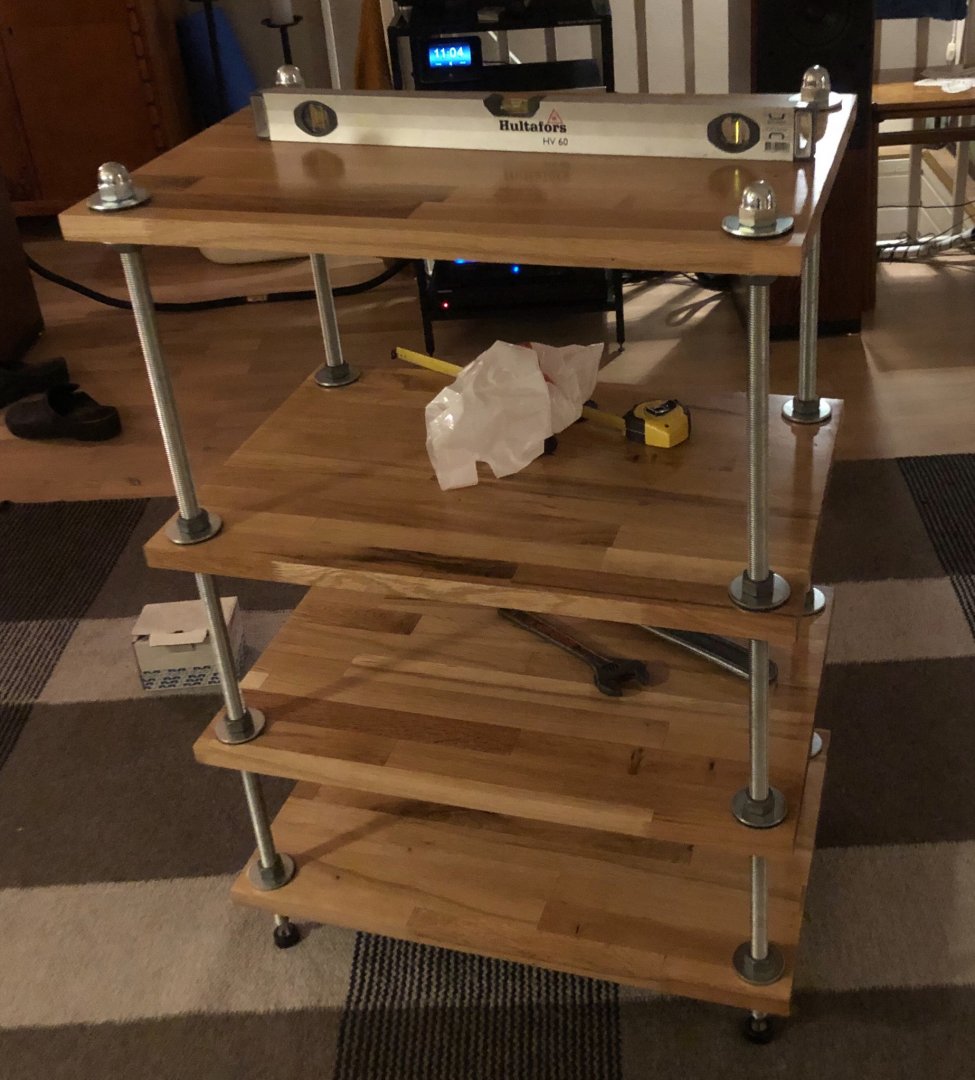

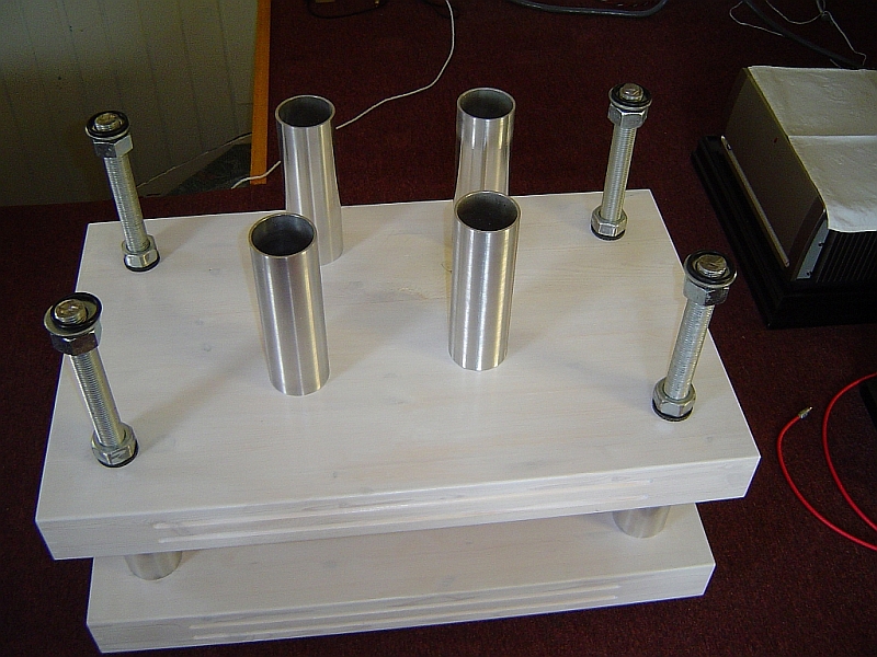

    https://www.hifisentralen.no/forume...335552561-fikk-lyst-pa-nytt-rack-dsc00399.jpg
    Min løsning mtp vibrasjon mot plate/hylle. Topp platen har ikke gjennomgående gjengestang, den stopper ett stykke opp i selve plata litt før den når opp til undersiden på platen. Eneste kontakten blir da mellom topplaten og o-ringen øverst på gjengestanga. Alle hull er laget litt romslige for å unngå mest mulig kontakt med hylle platene som hviler mest mulig på o-ringene. Det hjelper godt på med en vinyl snurrer som veier 60 kg på toppen. Racket er meget stabilt.
    musicman
    27.08.2005
    3.439
    2.082
    Ålesund
    På bildet så er gjengestanga ikke så langt opp som den skal være.
    MusicBear
    Testmontasje
    Vis vedlegget 569786
    Må nok ta meg en liten runde å kappe ned beina med 10-15 cm.
    Johan-Kr
    Bruker du 28 eller 40 mm tykke plater? Antar 28 mm, i så fall ville jeg limt på 4 mm bitumen under hver av de (men ikke helt ut til endene), og kanskje ikke den øverste dersom du ser underdelen av de fra lytteposisjon.
