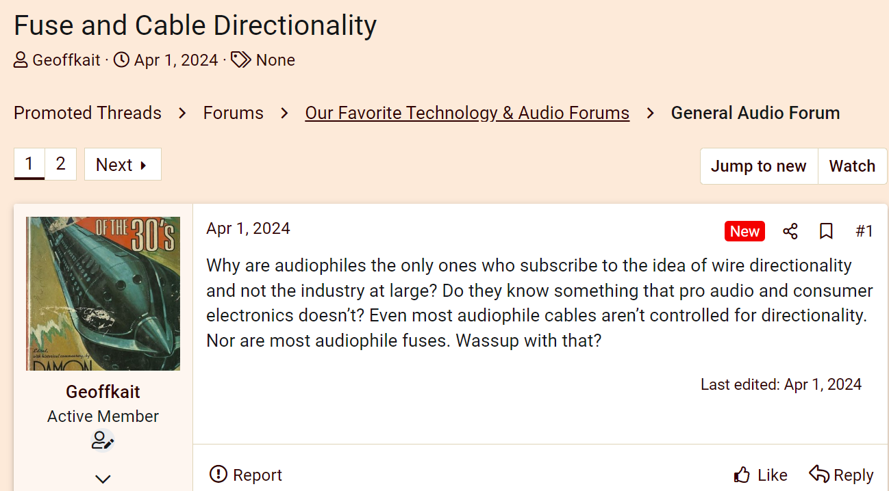

    Benchmark har skrevet en artikkel om snakeoil:
    Noen prøvde å dele i en audiofil FB gruppe.
    Så da ble den artikkelen parkert

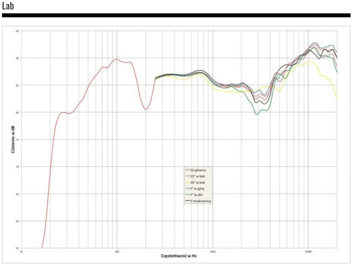

    Jeg vet ikke hva din polske "venn" har av måleutstyr eller hvordan han måler men jeg hadde ikke kjøpt høyttalere kun basert på det han legger ut av målinger;)
    Måtte sjekke et par andre tester.. just for fun:
    Audiovector MI1 Signature:

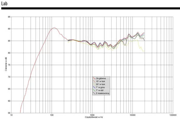

    Piega TC10X

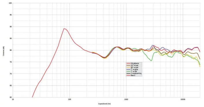

    PCM Twenty.24

    Man skal selvsagt ikke ta en måling alene for god fisk, det er jeg jo i høyeste grad ambassadør for selv også. Men det er enkelte ting man ikke uten videre kan feile på, for de har jo lagt ut flere målinger. For eksempel ser vi at porten og driveren peaker energien rundt samme frekvens her:
    Men impedansen er betydelig mer avslørende, her med porten åpen og lukket:
    Det vi kan si med sikkerhet er at Helmholzresonansen ligger rundt 64Hz, men også at driveren har sinnssykt høy Q, eller svak motor som det også heter. I tillegg er den tunet over Fb (for lukket kasse), en kombinasjon som gir noen litt spesielle effekter. Den ene er en enorm peak, som også målingene klart bekrefter. Dette er nok ikke uvanlig på enkelte små høyttalere men dette var uvanlig mye. Det vi ser er for eksempel at impedansbunnen ikke er "ren" men i stedet preget av at den egentlige tuningen er noe ineffektiv, mens man får en reaktiv effekt litt lenger opp der porten og driveren havner i fase mens driveren fortsatt har noe output. Dette gir både veldig mye energi, og veldig bratt avrulling under tuning, som da i praksis blir ved 70-80 en plass.
    Piegaen virker å være målt bare tett på driverne, og ikke ved porten. Den har en tuning på rundt 50Hz, og dette er omtrent responsen man forventer å få fra driveren med en slik tuning. Det er trolig det samme vi ser på Audiovectoren. Ingen av de to har måling av porten, men det har man på M1. Det står også litt om dette i beskrivelsen.
    PMC-en har nok mange av de karakteristikkene vi ser på målingene, det er tross alt en TL-høyttaler og i den modellen tror jeg ikke det er plass til kanselleringskanal heller.

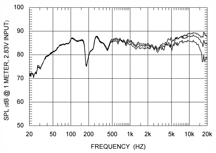

    Ser de samme tendensene her, men ikke fullt så rævva. Vanskelig å konkludere uten flere sammenligninger, men det kan tyde på at måleutstyret/oppsettet ikke er helt kalibrert hos polakkene. Virker som alle målinger får en overdrevet v-curve tillagt, så da kan det jo hende Piega'ene du refererer til ovenfor egentlig måler helt greit. På den annen side kan hende det er helt tilfeldig at disse disse 3 høyttalerne virker å ha fått tillagt litt av den samme v-kurven.

    De kurvene var jo tett på identiske, men siden polakkene kjører 5dB på y-aksen ser det kansje hakket mer dramatisk ut.

    Franco Serblin Accordo er ikke ulik. Problemene mellom de to driverne ligger oktaven høyere riktignok, men pfft i toppen har den!
    Hifi News’ målinger:

    Lurer litt på hvorfor du skriver du sier de er tett på identiske når selv bestemor kan se at de er ganske forskjellige?
