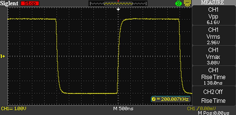

    200 KHz firkant:
    Vis vedlegget 300586

    Imponerende for en forstærker med den Slew Rate.
    Hvad viser det nederste scoop billede?, er det First one?, er det med kapacitiv belastning?????

    Dejligt at se så megen aktivitet, håber nogle af dere, der har bygget, vil bidrage med indtryk nu her efter ca. 3 måneder efter trådstart :)
    Fra 1. side i DIYAudio-tråden (m. data, pris + flere billeder/målinger)
    "Plot of 10 kHz/20 Vpp square waves on 6 Ohm +1 uF load. Upper trace amp's output in front of inductor, lower trace behind the 0,2 uH inductor."
    First One - mosfet amplifier module - diyAudio
    Mange tak. Det havde jeg overset. Ja det er pænt for så hurtig en forstærker.
