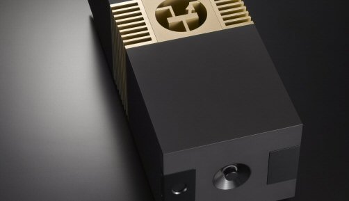

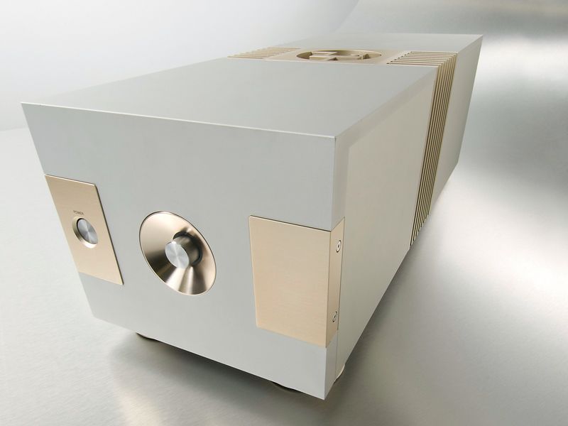

    Faktisk litt enig med deg her. Den siste rørampen jeg hadde før jeg gikk lei og begynte helt på nytt var Audio Research REF150. Den forsterkeren låt lang ifra varmt og mykt. Det var en god forsterker, men størrelse, driftkostnadder ect gjorde det umulig å benytte i et aktivt system.
    Jeg har vært igjennom mange dyre forsterkere igjennom mine hifiår, og har landet trygt på Anaview. Kort forklart, billig og bra
    Hvordan vil du karakterisere disse Anaview forsterkerne opp mot NewClassD?
    Har aldri hørt NewClassD. Men de virker veldig spennende. Litt mye effekt/watt for mitt system, så de ble dessverre ikke vurdert videre
