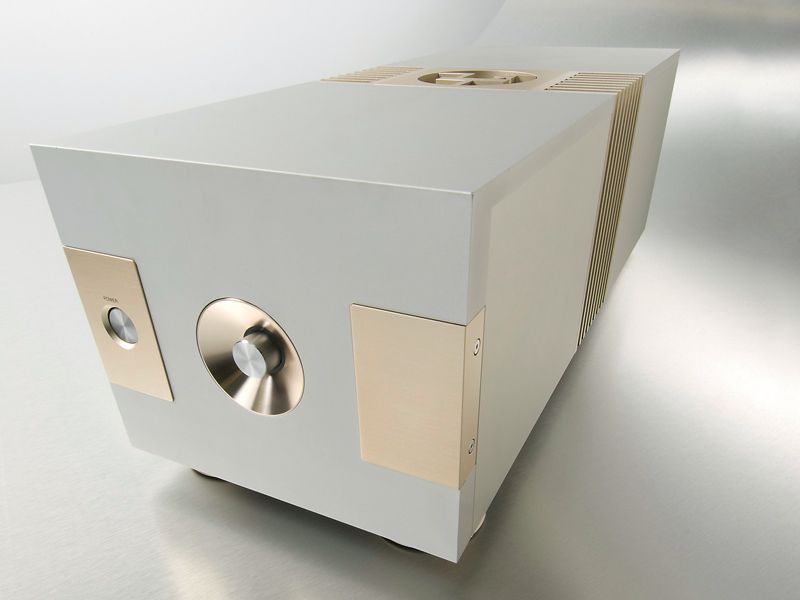

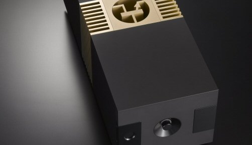

    Vis vedlegget 354161
    Vis vedlegget 354162
    Du svarer jo ikke på det Trondmeg spør om - kun synsing og bortforklaring! De viste forsterkere er heller ikke de det er snakk om! Du burde vært politiker :D
