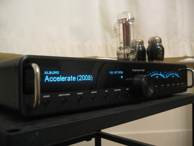

    Pulsbreddemodulering med rør fra Photoshop Valve Company er en nyvinning de færreste har hørt.
    Ja, verden har ventet på den. Men det var noen som gjorde dette også, helt på orntli', så f...n vet hva folk kan finne på:
    Og etter å ha gjort den modifikasjonen, spiller vedkommende tydeligvis et av de verst toppkuttede og brickwallkomprimerte loudnesswarhelvetene jeg noensinne har hørt. Folk er rare.
    Selv beholdt jeg Transporteren som standard og ga "Accelerate"-CD'en til musikkorpsets loppemarked.
