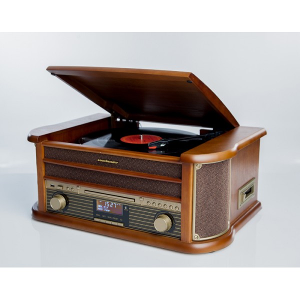

    Et aldri så lite "grøss" over hva som finnes på markedet i dag:
    Og dette skriver noen av kjøperne:
    Kjempefint anlegg. Ble positivt overrasket over lyden. Ble et veldig flott møbel, når man kjøpte bordet, som passet til også. Supert! Har ikke fått prøvd alt enda, men platespilleren veldig bra og møbelet er virkelig kjærkomment her.
    Jeg er eier av et Retro Musikkanlegg 7-i-1 og har utrolig mye glede av det. en fantastisk lyd og ikke minst alle de ulike funksjonene som anlegget har. Her har er funksjoner for en hver smak. Det har et utseende som er retro med all mulige tekniske fasiliteter.
    Må bare skryte, det er virkelig bra – vi storkoser oss med å spille gamle LP-plater nå :)
