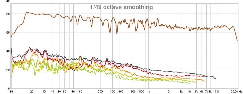

    Jeg ønsker altså ikke å korrigere for rommet, heller ikke for diffraksjoner fra kassa, altså kun korrigering avvik for elementet. Jeg bruker derfor den vedlagte kurven fra Seas, og lager en "antikurve" av en serie digitale filtre, og når jeg så måler etterpå (se gjerne i den andre tråden) så blir resultatet temmelig greit. Men hva skjer med lyden etter DSP korreksjon? Som min musikervenn sa, dette høres ikke ut som fulltone, den er smooth. Og mye av det "spennende" livlige er utvilsomt borte, "what"?
    Disse avvikene du EQ-er bort er målt under gitte kriterier. Man har for eksempel en lengde på målesignalet, et bestemt nivå og en del annet. Det du forsøker å korrigere bort er en hel rekke svært komplekse mekaniske fenomener. Det er først når du har emulert nøyaktig de samme mekaniske fenomenene at dette faktisk blir riktig.
    Et godt eksempel på dette er at man ser en dip i frekvensresponsen på en del drivere med metallmembran, rundt omkring 1/2 av oppbrytningsfrekvensen. Det naturlige ville være å heve dette området med et EQ-punkt. Men realiteten er at dette er et område med mye energi, en viss oppbygningstid, og et voldsomt etterslep i tid. Det er simpelthen en resonans der deler av membranen er i motfase med en annen. Når man løfter dette området med EQ blir det rett og slett galt.
    Jeg sier ikke at man ikke skal forsøke å korrigere ting med EQ, men man skal ha en viss respekt for at om noe av livet blir borte betyr ikke det alltid at ting er blitt bedre.
    Realiteten er at den ekstra livligheten, eller krydderet som mange liker ved fulltone skyldes avvik i frekvens og de påfølgende fasedreiningene som får lydbildet til å framstå som interessant. Når dette blir korrigert med DSP, høres det hele ut som en helt vanlig høyttaler, og det skal den også gjøre hvis vi snakker hifi.
    Og da er det veldig fort gjort å komme til denne konklusjonen, men det må være lov å kalle det en delvis forhastet konklusjon.

    Er det noen som har lyst å ta et pedagogisk ansvar for å forklare forskjellen på DSP og romkorreksjon skikkelig?
    Bare nokså enkelt: DSP er digital signalprosessering i største almenhet, mens romkorreksjon er en spesifikk anvendelse for å motvirke effektene av rommet. Det er verdt å merke seg at "perfekt" romkorreksjon er umulig, så det beste man kan få til er stort sett å motvirke stående bølger (moder) i bassen med presise eq-pådrag og mer forsiktig kompensere for rommets klangfarge med bredere eq-pådrag fra mellomtonen og opp hvis nødvendig. En del som mener å ha erfart at "DSP fungerer dårlig" har kanskje hørt overambisiøse forsøk på å korrigere kanselleringer i rommet som ikke lar seg korrigere, men som fort kan føre til mer skade enn de retter.
    For min del har digital signalprosessering (DEQX) vært helt avgjørende, siden den også fungerer som delefilter, equalizer, høyttalerkorreksjon og romkorreksjon i bassen. Hadde aldri fått til så jevn bass uten.

    Hva betyr det sistnevnte for de uinnvidde? Altså for bruk i praksis. Alle kan stikke en Umik-1 i gapet på en driver og korrigere avvikene der, men hva skal man være obs på når man gjør dette slik at man ikke gjør noget dumt?
    Når ein korrigerer høgtalaren set ein inn eit filter - òg kalla equaliser - som glattar ut frekvensresponsen (på aksen). For å få til dette lyt ein måla frekvensresponsen, noko som ikkje er trivielt. Etter som det er summen av bidraga frå alle drivarane (bass, mellomtone og diskant) ein ynskjer å korrigera lyt ein plassera mikrodonen på ein viss avstand frå høgtalaren. Problemet med det er at ein lett får med refleksjonar frå rommet. I eit lyddaudt rom er det greit å måla på avstand, men det er vel ikkje så mange som har tilgang til slike rom. Det vanlege er å nytta berre fyrste delen av siganelt, slik at refleksjonane frå rommet ikkje blir med, men da får ein ikkje korrigert lågfrekvensområdet. Det er muleg å måla lågfrekvensområdet separat (nærfeltmåling) og så setta saman målingane (ein lyt korrigera for ulik avstand), men det er litt meir styr enn å stikka ein mikrofon framom høgtalaren. I samband med aktive høgtalarar, med digital inngang kan produsenten legga inn rett korreksjon, så aktive høgtalarar har mange fordelar.
    Når ein korrigerer rommet tilpassar ein drivsignalet til basskassane slik at ingen av modane (resonansane) i rommet blir for kraftige, Dette lyt gjerast i rommet der basskassane skal brukast. Ein treng ein mikrofon, eller fleire, som ein plasserer i lytteposisjon, pluss ei algoritme som justerer filterkoeffisientane (eit adaptivt filter).

    Jeg korrigerer kun manuelt, og kun reduksjon av de mest prominente "peakene" i hht Seas sin egen måling (løfter ikke opp hullene). Jeg justerer også "tilt" på hele kurven slik at frekvensreseponesn er svakt dalende. Foretar så flere målinger på ulike distanser fra høyttaleren til slutt for å kontrollerer resultatet. Men det er sikker ikke bra nok som den alltid hyggelige Snickers påpeker.

    Ja, eg har høyrt basskassar plasserte i eit hjørne. Eg har òg simulert transferfunksjonen mellom to punkt i eit (rektangulært) rom, og flytta dei to punkta (mikrofon- og høgtalarplasseringane), og sett korleis det påverkar frekvensresponsen til rommet. Om ein plasserer lydkjelda i ein node oppstår det eit gap i frekvensresponsen. Det same skjer om mikrofonen er plassert i ein node. Eg har og sett dette i samband med målingar på ein skalamodell.
    Noder er absolutt problematiske, men jeg har tilgode å høre et oppsett som spiller fornuftig med bass plassert i hjørnene, da med unntak av subwoofere som er delt svært lavt, og som i begrenset grad gjør noe som helst ved avspilling av vanlig musikk.

    Tenker du at signalmanipulasjon i DSP er noe annet enn for eksempel i høyttalerens delefilter, eller i høyttalerens drivere, eller for den saks skyld i forsterkeren?
    I grunn tenker jeg ikke så mye på detaljene i det; jeg refererer utelukkende til hvordan jeg har opplevd dette i noen forskjellige oppsett / demoer i mitt liv.
    Og jeg har ikke konkludert i noen som helst retning, med unntak av at det oppleves å fungere strålende i bassområdet.
    Som jeg har sagt i mange år, liker jeg best så "raka rør som mulig", enten det nå skyldes min psykologiske instabilitet eller virkeligheten. I tillegg til dette er jeg en gift pragmatiker som har musikkanlegget i stua. Sånt setter visse grenser som man må gjøre sine valg ut i fra.

    Vi har alle våre "hangups" i lydbildet, ting vi opplever som forstyrrende hvis det blir feil. To av mine er ujevnhet i bassen og hardhet i mellomtone/diskant. I begge tilfeller har DEQX'en vært helt nødvendig verktøy.
    I bassen kan man gjøre en del via høyttalere, subber og akustiske tiltak, men effektive akustiske remedier i bassen blir så gigantisk svære (på grunn av bølgelengdene involvert) at det ikke er forenlig med vanlig bomiljø og ekteskapelig husfred. Nøkkelen til å bruke DSP effektivt til korreksjoner i bassen er å forstå hvilke effekter som lar seg korrigere og hvilke man best lar være. Heldigvis er mesteparten av moder i rommet "minimum fase", så man kan komme ganske langt med eq cuts sentrert på toppene. Det er ikke ønskelig å flate det ut helt, men så snart en basslinje låter musikalsk riktig (og ikke boom-booom-BOOOM-boom-boom-boom) vil man ikke gå tilbake. Jeg vil påstå at det ikke er mulig å få til det i en vanlig stue uten DSP. Hvis man disponerer et dedikert lytterom av anseelig større kan det være annerledes. Automatisert romkorreksjon er i beste fall et startpunkt, ikke en fiks ferdig løsning. Det må lyttes, måles, justeres, og repeat.
    Andre hangup er at jeg er mildt allergisk for hard forvrengning i mellomtone/diskant. Opprinnelig brukte jeg DEQX på høyttalere med Seas Excel magnesiummembraner. De spiller krystallklart i det tiltenkte arbeidsområdet, men har knallhard oppbrytning ved 5-7 kHz og økende forvrengning allerede fra ca 2-3 kHz. Standard passive delefiltre med 24 db/oktav Linkwitz-Riley. Det lå hele tiden og bikket på grensen av hørbar hardhet, og nesten hva som helst annet i anlegget kunne bikke det over kanten. Jeg brukte en del tid og penger på dempeplattformer, strømfiltre, etc for å holde det i sjakk. Med DEQX og aktiv drift kunne jeg sette delefiltre med 96 dB/oktav og lineær fase ved 2,4 kHz og klippe vekk oppbrytningen. Det funket.
    Et par frekvenssveip fra stua hos meg, litt igjen å gjøre i mellomtonen, men bassen er ganske bra. Flat til 16 Hz med 1 % THD på vanlig lyttenivå, i et vanlig oppholdsrom uten akustiske remedier. Grønn og orange kurve på den første grafen er to forskjellige delefiltersteilheter for overgangen bass/mellombass.
    NB: Dette oppfyller ikke @Håkon_Rognlien's forventninger til dynamisk livlighet (ennå), men jeg tror ikke han har noen innvendiger mot hverken bass eller stereoperspektiv. :)
