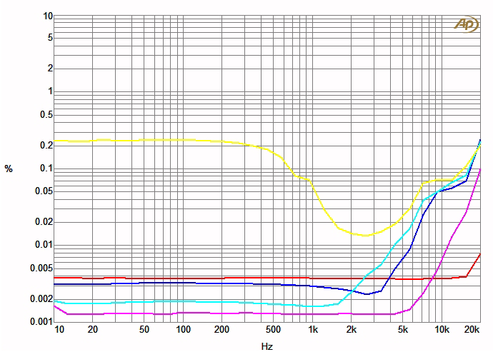

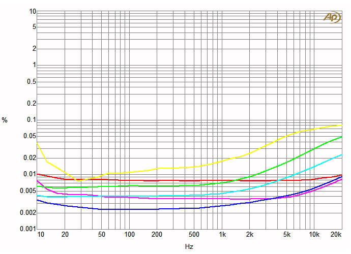

    Er det ikke mulig å lage en forsterker som ikke driver med slike Picasso-varianter av musikksignalet? :D
    Jo, men det er ikke helt enkelt. Utfordringen ligger i at parasittiske kapasitanser og induktanser vil føre til fasedreining av feedback-signalet ved tilstrekkelig høye frekvenser. Det er ikke slik at det er en «forsinket kopi av signalet» som kommer tilbake, men ved en eller annen frekvens vil det være akkumulert nok fasedreining til at feedbacken er 180 grader ute av fase og negativ feedback skifter fortegn til positiv. Da bør heller loop gain være mindre enn 1 hvis man vil unngå oscillasjon med spektakulære konsekvenser. Det helt kritiske er fasen i det punktet hvor loop gain passerer unity, altså 0 dB. Komponenttoleranser gjør det litt usikkert eksakt hvor det punktet befinner seg, så mye handler om sikkerhetsmarginer.
    Det man forsøker å gjøre er å holde loop gain (NFB) så høyt som mulig, helst konstant, til like over audiobåndet for så å dra det ned så fort som mulig over det mens man passer på at fasen ikke vrir seg for mye på feil sted. Ideelt drar man ned loop gain bratt med en høyereordens funksjon til å begynne med, men slakker av før man nærmer seg nullpunktet med 6 dB/oktav og 90 graders fasedreining for stabilitetens skyld. Det er lettere sagt enn gjort, så i praksis vil de fleste forsterkere begynne å dra ned på NFB allerede et sted i audiobåndet for ikke å utfordre skjæbnen for mye.
    Et forsøk på å gjøre nettopp dette kan se slik ut:
    Dette har noen interessante konsekvenser:
    - Som du viser vil THD+N (og utgangsimpedans) som regel stige mot toppen av audiobåndet. Dette kan gi en hørbar «sound».
    - De fleste forsterkerprodusenter som i det hele tatt viser forvrengningsmålinger foretrekker å vise en for 1 kHz heller enn 10 kHz eller 20 kHz
    - Intermodulasjonsforvrenging ved høye frekvenser er en krevende øvelse. IMD ved 19+20 kHz er omtrent den mest krevende testen man kan utsette en forsterker for. @Armand har vel et par eksempler i skuffen på hvordan det kan se ut. :)
    Halcro er forresten et kroneksempel på det du nevner. Essensen i den patenten er NFB som faller som en tredjeordens funksjon gjennom hele audiobåndet. De viste gjerne målinger av mikroskopisk lav THD ved 1 kHz, men absolutt ikke IMD ved 19+20 kHz. THD+N steg kraftig med frekvens.
    Så det man forsøker å gjøre er å holde loop gain (NFB) så høyt som mulig, helst konstant, til like over audiobåndet for så å dra det ned så fort som mulig over det mens man passer på at fasen ikke vrir seg for fort. Ideelt drar man ned loop gain bratt med en høyereordens funksjon til å begynne med, men slakker av før man nærmer seg nullpunktet med 6 dB/oktav og 90 graders fasedreining for stabilitetens skyld. Det er lettere sagt enn gjort, så i praksis vil de fleste forsterkere begynne å dra ned på NFB allerede et sted i audiobåndet for ikke å utfordre skjæbnen for mye.
    - Som du viser vil THD+N stige mot toppen av audiobåndet. Dette kan gi en hørbar «sound».
    Halcro er forresten et kroneksempel på det du nevner. Essensen i den patenten er NFB som faller som en tredjeordens funksjon (36 dB/oktav) gjennom hele audiobåndet. De viste gjerne målinger av mikroskopisk lav THD ved 1 kHz, men absolutt ikke IMD ved 19+20 kHz. THD+N steg kraftig med frekvens.

    @Snickers-is Et interessant fenomen for oss dumme er jo at "alle" forsterkere ikke klarer å opprettholde graden av negativ feedback oppover i frekvens og dermed skyter vrengen fart oppover. Eksempler her er Hegel H590 og Mola Mola Kaluga;
    Vis vedlegget 723789
    Vis vedlegget 723790
    Jeg ser @Asbjørn har svart godt på dette allerede, men jeg har lyst til å bruke en annen betraktning.
    Se for deg at en forsterker ikke har uendelig båndbredde, og selv om vi gjerne kaller det frekvensrespons kan vi også kalle det gain-respons, altså gain vs frekvens. Dersom vi tar en gitt forsterker og øker gain vil båndbredden gå noe ned. Øker vi gain så mye det er mulig å øke den vil båndbredden bli ekstremt smal. Derav begrepet gainbåndbreddeprodukt (GBW).
    Vi har jo allerede sett at en feedbackkrets er mye mer effektiv om open loop gain er høy. Så dersom selve forsterkerkretsen bestemmer at maksimal gain ved 100Hz er 140dB, mens ved 10kHz er den bare 80dB, og du ønsker at forsterkeren skal ha 30dB gain så kan du maksimalt dempe 50dB ved 10kHz, mens ved 100Hz demper du 110dB. Det vil gi utslag på forvrengningskurvene.
    Løsningen er å ha høy nok GBW til at vi får for eksempel minst 60dB NFB til godt over 20kHz og fortsatt har igjen den gain den ferdige forsterkeren skal ha.

    Takk for nesten forståelig forklaring! Jeg vet du har skrevet mye om dette tidligere, men tenker det er fint å få det i en tråd som handler direkte om akkurat dette.
    Hvis problemet egentlig ligger i det som skjer over audiobåndet, kan man da lure seg unna hele problemet ved å lage en integrert sak hvor man bruker DAC som håndbrems for båndbredden ved å kutte alt over 22 kHz feks?
    Et annet spørsmål, hvorfor er det slik at en forsterker plutselig vrenger sinnsykt mye mer når man øker effektuttaket? Påvirkes NFB av effekten?
    Man kan ikke lure seg rundt det, fordi feedbackkretsen er en RF-krets som kontrollerer en audiokrets. Lavpassfiltrering på inngangen vil hjelpe noe, men hvis man har en potensiell ustabilitet vil enten tilfeldig støy, en transient fra inn- eller utplugging, eller noe annet trigge den, og booom. Den potensielle ustabiliteten vil ligge der som en tikkende bombe.
    NFB påvirkes ikke direkte av effekten, men det som skjer er at forvrengningsformer øker som potenser av signalamplituden. Andreordens som andre potens, tredjeordens som tredje, osv. Med "moderat bruk av negativ feedback" vil det fort overvelde forsterkerens evne til å korrigere, og huggorm. Det kan se slik ut:
    Konstruksjoner med mer ubeskjeden bruk av NFB vil ha fallende THD+N ved økende effekt helt til klipping. Det er ingen målbare forvrengingskomponenter der, så forsterkeren domineres av støygulvet helt til amplituden på utgangene når railspenningen og det hele klipper tvert av. Det kan ikke NFB'en gjøre noe med, fordi det ikke er noe å gå på, så forvrengningen skyter rett opp der. For eksempel slik:
    Ujevnhetene i grafen er måleinstrumentet som endrer oppløsning. Egentlig er dette en rett strek med konstant støygulv og et forholdstall for signal/støy. Hysteriske mengder NFB holder forvrengningskomponentene nede.
    Men denne varianten (komposittforsterker med integrator i drivertrinnet) skaper også en annen interessant problemstilling. OK, så utgangstrinnet klipper, men det gjør ikke drivertrinnet. Den integrerer tvert imot feilsignalet over tid og akkumulerer alt som ble klippet vekk. Etter hvert kommer forsterkeren ut av klipping, drivertrinnet vil ta igjen alt det tapte, og smeller på fullt pådrag rett i klipping motsatt vei, og repeat. Høyereordens kretser i klipping er interessante greier, med "interessant" som i det gamle kinesiske utsagnet om "interessante tider". De går lett rail-til-rail en stund etter å ha kommet ut av klipping, og full power ved 100 kHz er ikke sunt for diskantelementer.
    Hvis man leser NCore-patenten handler den bare om det fenomenet og hvordan NCore bruker en microcontroller til å slippe opp på NFB når forsterkeren nærmer seg klipping for å unngå stabilitetsproblemer. Der må det også være litt sikkerhetsmargin for komponentvariasjon, så forvrengningskurven for en typisk NCore/Purifi ser slik ut:
    Microcontrolleren slår inn ved ca 50 W og "knocks out a couple of poles" fra NFB-loopen for å unngå at det hele går bananas ved plutselig klipping. Det kan ligne på kurven for en tradisjonell forsterker, men ca 10x (20 dB) lavere. Da er det forsåvidt slik at NFB reduseres ved økt effekt, men på kontrollert måte for å sikre stabilitet ved klipping.
    Det der er noe av det vanskeligste ved å bygge en forsterker med seriøse mengder NFB, fordi ting begynner å oppføre seg på måter som ikke er lette å modellere når det nærmer seg klipping. Spice-modellen av LM3886 chipamp er alt annet enn nøyaktig når amplituden kommer nær railspenningen. Vi løste det forøvrig på en helt annen måte i Bifrôst enn i NCore eller i Mod-86, men det er her utfordringen egentlig ligger hvis man vil ha kopiøse mengder NFB.

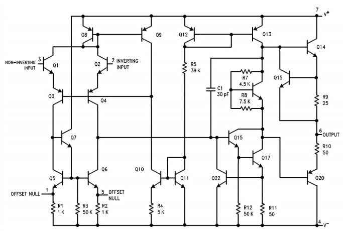

    ...men likevel er det ingen som mener at de «hører lyden av NFB» fra enkle buffertrinn med unity gain og 100 % feedback. Mer NFB enn dette får man ikke. Kretsen finnes «overalt» i avspillingskjeden. Hvorfor er det ingen som mener å kunne høre den, men har sterke synspunkter når NFB forekommer i effektforsterkeren i form av global tilbakekobling fra utgangstrinn til inngangstrinn der?
    Noen som vil gjette om kretsdiagrammet er en effektforsterker eller en opamp?

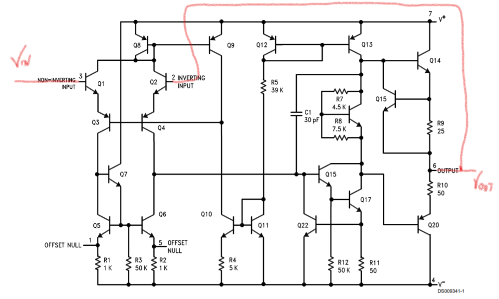

    Vis vedlegget 723963
    Vis vedlegget 723964
    741...

    Riktig. Det er gammel TI LM741 opamp. Det interessante er at den innvendige arkitekturen i opampen er nokså nøyaktig den samme som i en konvensjonell tre-stegs effektforsterker med et differensielt inngangstrinn, et gaintrinn og et utgangstrinn. LM741 var tilfeldig valgt, de ser stort sett sånn ut alle sammen.
    Det betyr at tegningen for en unity gain buffer også ser slik ut:
    Så jeg funderer fortsatt på hvorfor folk som mener å høre "lyden av NFB" i effektforsterkere ikke hører den samme lyden hvis en eller annen komponent har en buffer på inngangen. Det er jo eksakt samme krets, en tre-stegs forsterker med tilbakekobling fra utgang til inverterende inngang i det differensielle inngangstrinnet.
