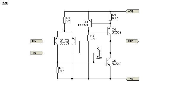

    En enkel diskret opamp fra Rod Elliott:
    Hele poenget er at opampen har eksakt samme oppbygning som en tre-stegs effektforsterker. Det er et differensielt inngangstrinn, et gain-trinn og et utgangstrinn (strømbuffer). En tilstrekkelig robust opamp er en effektforsterker. Eksempel:
    Global NFB i en tre-stegs effektforsterker er eksakt samme krets som den enkle bufferkretsen rundt en opamp, med eller uten gain. I en typisk inngangsbuffer gir opampen ~100 dB NFB ved lave frekvenser, fallende til kanskje 20-30 dB ved 20 kHz, på samme måte som i en typisk effektforsterker.
    Derfor er det egentlig et oppriktig spørsmål: Hvis noen mener å høre en bestemt "lyd av NFB" i effektforsterkere, hvorfor kan de ikke høre den samme "lyden av NFB" når samme krets står som buffer på inngangene til en preamp i stedet?

    Riktig, det også. Kretsen i en diskret opamp er fortsatt den samme som om den var etset på en IC.
    Vis vedlegget 723989
    Vis vedlegget 723991
    Global NFB i en tre-stegs effektforsterker er eksakt samme krets som den enkle bufferkretsen rundt en opamp, med eller uten gain. Derfor er det egentlig et oppriktig spørsmål: Hvis noen mener å høre en bestemt "lyd av NFB" i effektforsterkere, hvorfor kan de ikke høre den samme "lyden av NFB" når samme krets står som buffer på inngangene til en preamp i stedet?

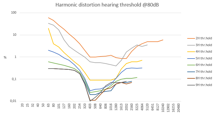

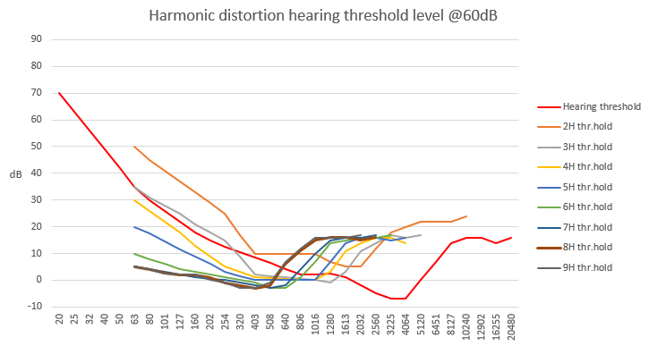

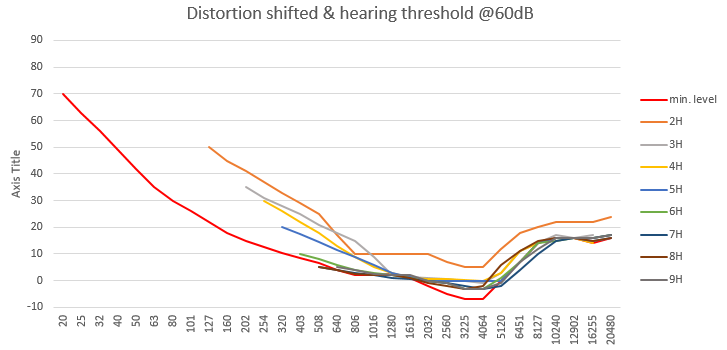

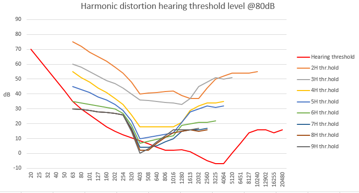

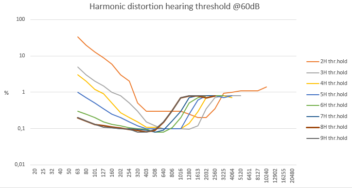

    Dette er kanskje litt utanfor tema, men kva som er hørbar forvrening har jo vore diskutert masse. Eg har tatt utgangspunkt i forskingsresultater på maskering og ut i frå det rekna på kor stor forvregning ein må ha for å kunna høyra det ved ulike lydnivåer. Merk at dette er for harmoniske to-tone testar, slik at på virkelig musikk vil resultatet vera annleis, men det gir ein peikepinn.
    Det som er meir interessant er å mappa dei harmoniske til den frekvensen dei har og då får vi følgande bilde.
    Hørbarheten følger hørekurva. Vi høyrer lettare høgare harmoniske.
    Kurvene omgjort til %.
    Vis vedlegget 724017
    Vis vedlegget 724018
    Vis vedlegget 724019
    Vis vedlegget 724022
    Vis vedlegget 724023
    Gode innlegg der kkj, og du har selvsagt helt rett i at ting er vesentlig forenklet i åpningsinnlegget. Hele hensikten var å gjøre det mulig for alle å forstå at det er en direkte sammenheng.
    Vedrørende kurvene dine er jeg redd det ikke er særlig mange av medlemmene her på forumet som matcher den HF-performance som kurvene viser. Ellers tror jeg at maskeringseffekten kanskje er tatt litt forsiktig i her. Men jeg ser også at når jeg tidligere antydet 10% ved 7kHz så havner ikke det langt unna det kurvene foreslår.
    Reaksjoner: kkj

    Aksepter litt uenighet, Snickers, det er fullstendig ufarlig. Det vi debatterer har omtrent samme viktighet som forskjellen på brunost og gulost.
    Jeg har ingen problemer med uenighet. Problemet med innleggene dine er at de handler om et tema du har funnet på selv.
