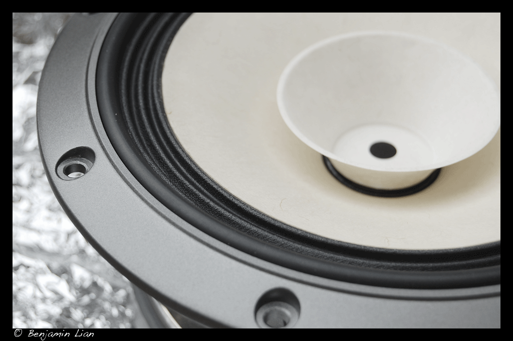

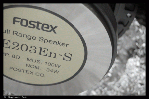

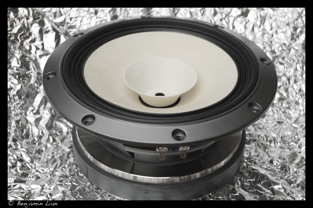

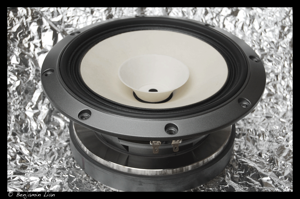

    Jippi. Da fikk jeg en pakke i posten:
    FE203En-S
    Til neste år skal jeg bare bygge et par høyttalere (tror jeg). Og de skal bygges skikkelig!
    Har en First Watt F2J på vei over Atlantern i disse dager. 5 watt pr kanal og svært lav dempefaktor (current source). Snadder for lettdrevne fulltoner, les her: http://www.firstwatt.com/pdf/art_cs_amps.pdf
    Har kjørt første runde med Photoshop Elements kurs for junior. Han har tatt bildene (holdt kamera og knipset) med litt veiledning over skulderen. Bearbeidingen i Photoshop gjorde han mens jeg satt ved siden av og instruerte, etter en halv time var han ordentlig lei.......ikke lett å være far ::)
    Disse fulltonene er vakre. Dus lys beige membran. Ramme ala Zigma serien. Magneten er kjempestor, i krom og de er tunge, veldig tunge.
    Har scannet inn byggetegningen. Ganske mange deler, men det bør gå 8)
