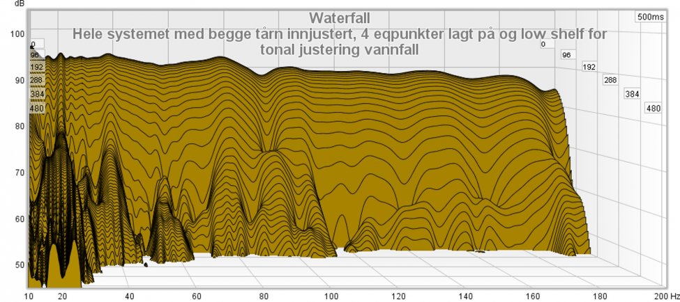

    steinost
    22.01.2004
    12.339
    9.971
    Lillestrøm
    Hele systemet med begge tårn innjustert, 4 eqpunkter lagt på og low shelf for tonal justering .jpg
    Sier ikke att dette er perfekt, jeg kan sikkert få det enda bedre.
    Får å få tør ikke dominerende bass, er det ikke mange veier å gå.
    Ja det er faktisk mye info under 30hz

    Har jobbet litt med integrering og delefrekvens i dag. Deler nå så høyt som 150.
    Det gir en finere frekvensrespons på målinger og så langt etter hva jeg kan høre så låter det bra, litt uvant men bra, tror jeg.
    Har bare testet med noen få spor så det gjenstår sette seg ned å høre ordentlig.
    Etterslepet er det ikke så mye å gjøre med foreløpig vel med minidsp?
    Foruten større akustikktiltak så er det vel bare Audiolense som korrigerer for både frekvens og tid?
    Slik ble det nå:
    Slik ble det nå:
    Få denne fra 10 til 200Hz, men dette ser da veldig lovende ut.

    Skulle hatt tiltak her ja.. Men det ser ikke for galt ut å få orden på det ned til 30 hz

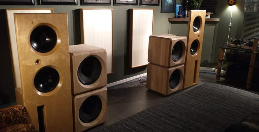

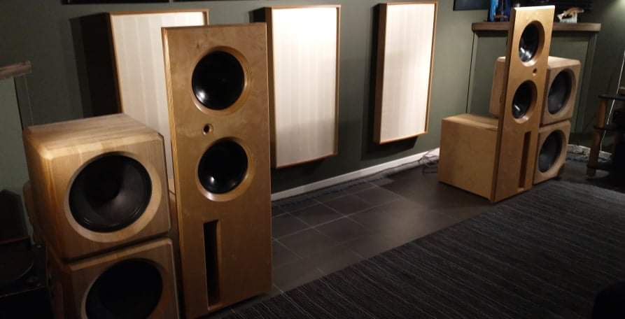

    Hei! Lenge siden det var noe aktivitet i tråden her. Men nå har jeg noe nytt på gang og jeg kunne trenge litt innspill fra dere🙂
    Jeg har hatt Bastanis Atlas i mange år nå med 4x18" dipolbasser, veldig fornøyd med det og hele systemet integrerer veldig bra med både rom og overgang mellom 18-12" drivere.
    Fikk hjem i går noen 15" basser i ca 90 liter lukkede kasser i heltre eik. Bastanis drivere.
    Jeg har koblet ut 18" driverne nå og skal jobbe med 15" fremover for å vurdere bass systemene opp mot hverandre.
    Siden rommet er begrenset hva størrelse angår med sine ca 18 m2, er det ikke en haug med plasserings muligheter men jeg skal nå gjøre det beste utav det.
    Plassering på innsiden av HT kommer i veien for åpenheten og perspektivet til bredbåndsdriverne, men plassert oppå hverandre her gir det den mest taktile bassen.
    Ved plassering på utsiden blir det motsatt.
    Hva er erfaringen med usymmetrisk plassering eksempelvis inntil frontvegg evt meninger om dette? Jeg tenker da på forsinkelse og impulsrespons, slike ting. Delefrekvens blir antakelig mellom 100-130 hz.
    Jeg vil i starten bare bruke plateforsterkere med innebygd delefilter så langt det går.
    Innspill mottas med takk 🙂

    Hei og takk for fyldig svar Snickers :)
    Ja du har helt rett, integreringen går ikke helt som planlagt med forskjellig plassering nær sagt alle steder i tillegg til slik det viser på bildene. I tillegg så reiser jeg på jobb straks for en periode og håpet å få til noe før det.
    Alt etter hvor jeg har lest om dette med impulsrespons i sammenheng med plassering, så er betraktningene avvikende i forhold til hverandre. Jeg har jo fått med meg at dette har du roen på, så derfor fikk du pm i tillegg :)
    Svaret ditt var slik jeg hadde håpet på i forhold til mulighetene for plassering usymmetrisk, selv med den noe høye delefrekvensen i forhold til vanlige subwoofere som gjerne deles mye lavere
