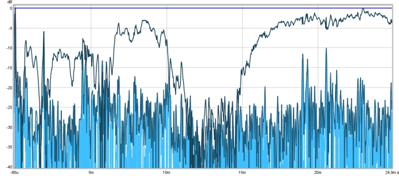

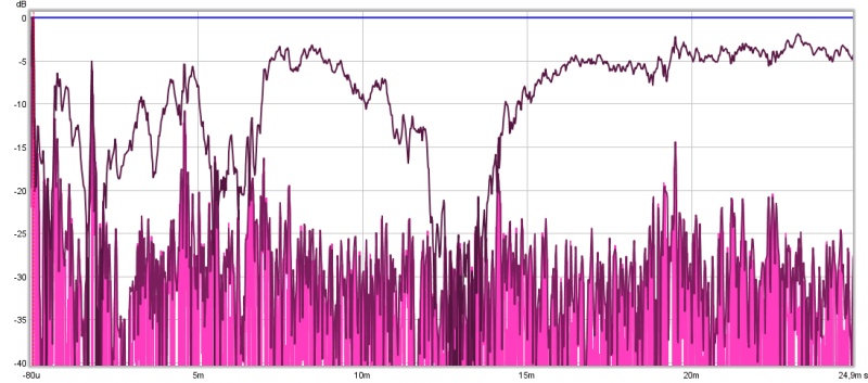

    Retep
    Steine galen
    27.01.2005
    23.090
    20.646
    Volda
    Skjønner ikke hvorfor det er to farger på hver impulse måling. Men det ser bra ut foruten to topper på ca 1ms som nok er stolen din. Og den på ca 5ms og ca6 ms. Samtidig som du har noen topper ute i 20ms. Men de behøver ikke å være så mye å bry seg om.
    Det som er positivt er at det ser jevnt ut.

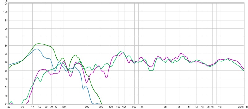

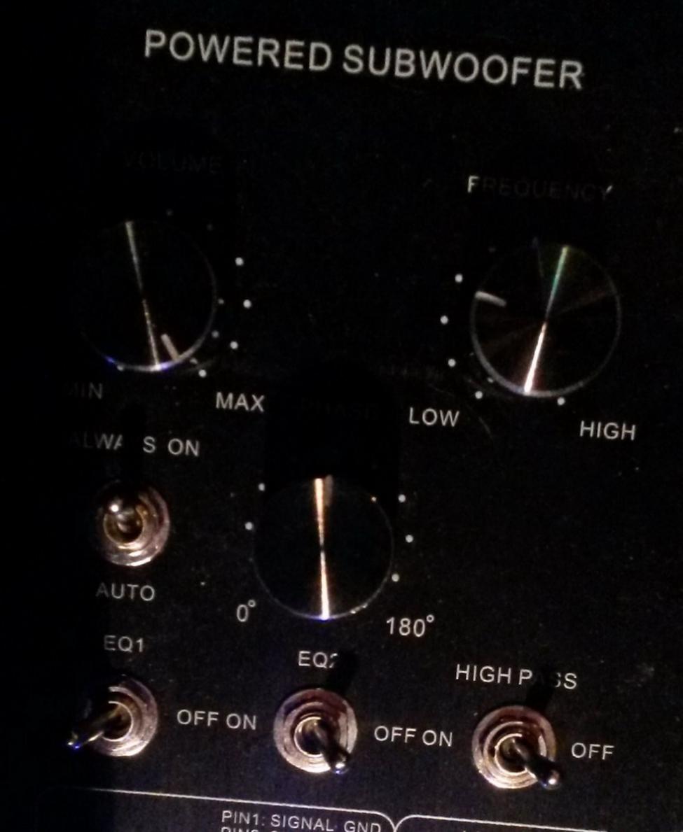

    Se forøvrig mine innstillinger (kjapt dårlig mobilbilde)
    Fasen havnet altså på 90grader....
    Skal se om jeg kan finne vannfall senere.
    Vis vedlegget 300475
    Vis vedlegget 300476
    Xtzèn funker den:)
    Ser ut som du deler litt lavere, rundt 100Hz eller rett under? trodde jeg delte på 100 men ikke godt å vite bare ved å lese av potten på XTZ ampen. På målingene mine ser det litt høyere ut og potmeteret står også på halv elleve ca.
    Ser du bruke EQ1 med litt løft i bånn, det ble vel greiest med ripol bassen? Siden du har volumet på fullt kjører du vel XTZ via et annet kontrollenhet, DSP?
    Legg gjerne inn målinger ja, interessant å se:)

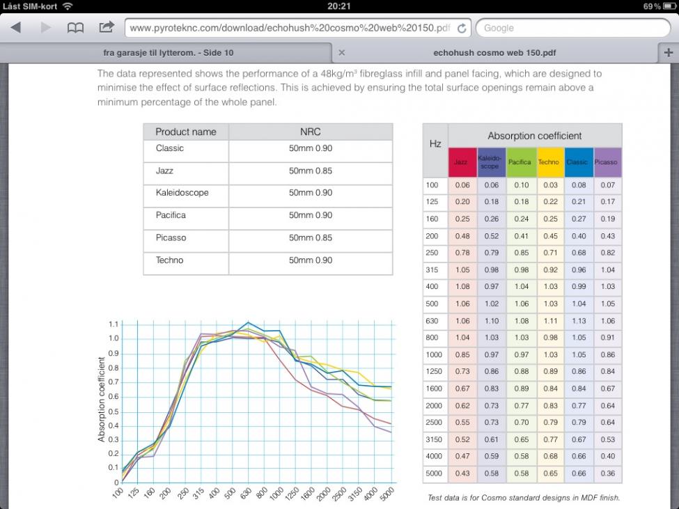

    Takk for linkene Suomela, det var et riktig bra verktøy som mange her på forumet kan ha stor nytte av!
    Jeg sjekket nettopp med samme tykkelse og avstander i forhold til rockfon industrial som har en langt høyere vekt og motstand.
    For meg ser det ut som om flexi-A platen kommer bedre ut og demper 80% av lydbølgen ved 125 Hz, noe som høres ut som 'godt nok' i
    forhold til plass og pris. Men jeg er ikke sikker på om jeg forstår det hele.. 125Hz har jo en bølgelengde på 2,74 meter, vil det da si at det trengs 1,37 meter med egnet absorbent mot vegg for eksempel for å dempe 100%?..

    For å dempe 125 hz bølgen ville jeg gått for 25cm Rockwool plater.. Det er det jeg bruker i mine akustikkplater hjemme. Husk også å lage selve fellen blir stor nok.

    Har fundert litt mere på akustiske tiltak. Jeg har en tendens til impulsivitet til tider men har nå stukket fingen i jorda litt angående bakveggen.
    Løsningen som var planlagt Ville dempe 100-125 hz med ca 80% hvis absorpsjonskoeffisient 0,8 samstemmer med det og jeg har forstått det rett. Det kunne nok flatet ut dippen i det området relativt greit tenkte jeg..
    Sett om jeg bygger videre på Echohush cosmo classic veggabsorbentene jeg allerede har med 100mm flexi-A ekstra?
    Det er oppgitt at vekten på det porøse materialet er 48kg/m3 men ikke hva air flow resistance er. Kalkulatoren tar heller ikke verdiene jeg legger inn om spaltene i metallcasingen som dekker fronten på absorbenten (åpning 10mm, avstand mellom slot'ene 15mm).
    Uansett ikke mye å ta fatt i når tetthet ikke er oppgitt.
    Når det gjelder å beholde SPL og headroom.
    Veggabsorbentene reflekterer endel så HF blir lite dempet. Målingene viser forøvrig at de er dempet nok antagelig av rommet i seg selv, men området fra 500 til 4000 hz kan få mere?
    100 mm med flexi-a tar ok ned til 500hz, tanken er å få mere bredbåndet demping i rommet. Platene måler 1000 x 1000 x 150mm med 100mm ekstra flexi-A.
    Dette har ikke noe med problemområdene med floor bounce og dippen på rundt 100 hz å gjøre, her må jeg fundere mere på hvike løsninger jeg skal gå for.
    Her er hva podusenten oppgir om Echohush cosmo classic.

    Legger til litt mere informasjon her om hvorfor jeg tenker å forbedre eksisterende veggabsorbenter.
    Målingene viser at det er mere nivå fra 500-4000hz. Er det en ok fremgangsmåte å få absorbenter i førsterefleksjoner til å ta bedre i dette området og oppnå en rettere frekvensgang på den måten?
    Det vil i såtilfelle også mulignes bidra til å redusere kamfiltereffekten jeg har endel av i dette området?
    Takker for eventuelle innspill her.

    Det skjer noen forandringer innimellom. Siste året har det vært få av dem dog, men nå er turen kommet til å ta for seg basseforsterkeriet og
    legge inn ny EQ i minidsp 2x4 balanced.
    Jeg har siden Jeg fikk bygget meg Bastanis høyttalere hatt XTZ sub amp1 til bassetjeneste. Først hadde jeg 1 stk 15" Eminence pr. side i lukket kasse og etter hvert kom 2 stk. 18" PD 186 elementer på plass pr. side og så var hele høyttaleren dipol.
    Jeg har brukt delefilter og parametrisk EQ for å dra ned to peaker med minidsp, gain i bånn har XTZ forsterkerne stått for da de kan heve nivået rundt 20 hz med 7 db og fungerer som en slags low shelf.
    Så til sakens kjerne. Jeg bytter ut XTZ mot Crown K2 nå som er på vei i posten fra en hyggelig kar her på sentralen.
    Denne har ingen EQ eller annet enn nivåjustrering pr. kanal.
    Jeg har så vidt rattet litt i rew/minidsp da jeg har skrudd av EQ på XTZ og prøvd å legge inn en low shelf for å se hvordan dette vil bli når jeg bytter dem ut.
    Her kan dere se et vannfall midt i rattingen et sted, hvor jeg har lagt inn low shelf.
    Når jeg flytter på hvilken hz jeg legger inn boosten på, ser grafen relativt lik ut og endres stort sett bare hvor mye bass fra ca 100 hz og ned øker i gain uten som sagt å endre på hvordan grafen ser ut.
    Skyldes dette at bassen er dipol med dens klare begrensninger i bunn og at jeg ikke vil klare å endre den relativt bratte dropoffen nederst?
    La oss si at jeg ønsker å heve nivået fra dropoff, hvor legger jeg inn low shelf og hvor mye Q er lurt/ikke lurt?
    Jeg vet det ikke er noe straight forward svar her men er det noen grunnleggende ting rundt dette å legge inn low shelf å ta med seg på veien?
