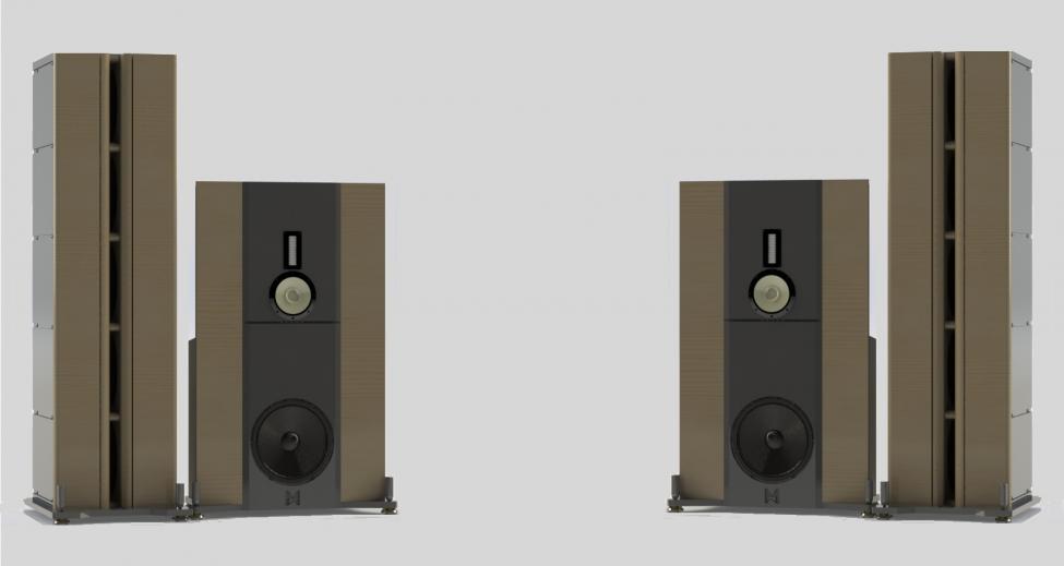

    Rolig nå... Skal inn samme oppsettet men med materialer som matcher de nye FLH i carbon, titan og alu. Totalt Beitofritt. Vi er i 2017...
    57.741
    111.639

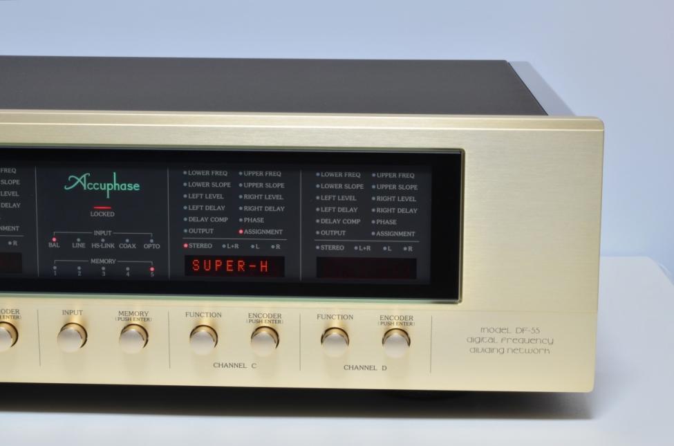

    Slettes ikke! De nye FLH er konstruert med tanke på optimal stivhet, resonansfrihet og demping - det betinger andre materialer enn slitne gamle PA elementer og turboskakkvokst barkbillebefengt skurlast fra Rendalen.... Det er i detaljene den siste rest av forbedringer hentes, og her snues ikke bare hver stein - vi er nede på finsandnivå før vi gir oss. Deler av konstruksjon/teknikk/materialer til FLH har også gyldighet for SLOB så da er svaret gitt. Det er mange veier til godlyden, og personlig har jeg funnet min. Jeg hører fortsatt til 16k, og spiller titt og ofte med relativt realistiske lydnivå, inkl. store orgelverk, orkesterverk osv. og det betinger et fullsize/fullfrekvent system. Jeg er musikalsk altetende (hence "Sluket") og ikke begrenset til pene syngedamer med kassegitar, syttitalls fryktelige progrockperiode eller søvndyssende 50-tallsjazz med frekvensområde 70 -7.000 Hz. Synd kanskje, for da hadde valg av utstyr blitt så mye enklere. Men skitt au. Noe skal man stri med.
    Så fullsize it is, med realistisk kapasitet. Dette betyr høttalere med lav driftseffekt, dvs. på den riktige siden av 100 dB/1w/1m. - OGSÅ I BASSEN. Det er derfor SLOB ble til, i tillegg til en hel del andre fordeler samt selvsagt lyden. Fra100-200 Hz og oppover må det da bli horn, som er enkelt nok men samtidig også litt komplisert. Dette er det skrevet nok om andre steder. Horn er en akustisk fiorsterker av bandpass typen, dvs. de fungerer optimalt over et relativt smalt område. Av fysiske årsaker. Som alltid må iaktas. Rent praktisk betyr det at det område som er interessant til audiobruk i denne sammenhengen, altså fra ca. 100 Hz og opp til 20k++
    må dekkes av flere enheter, i mine øyne (eller helst ører) da gjerne 4. Da kommer en ikke utenom en eller annen form for AKTIV deling, som da også innebærer andre fordeler enn det rent tekniske rundt delefrekvenser osv. som ville vært et mindre helsike skulle en løst dette passivt.
    So far no good, har brukt et aktivt fireveis filter av den analoge typen hittil, og det fungerer utmerket. Men som den late sløfokken jeg har blitt så kunne jeg tenke meg noe enda enklere og mer fleksibelt - altså entrer vi den digitale verden! Og igjen er det latskapen som blir førende, og det betyr at en må holde seg unna PC-baserte oppsett. Den tiden som går med til å klø seg både i hue og ræva før en tror en skjønner noe av slikt, den tiden har jeg investert i høyttalerne i steden, da jeg er sikker på å få mer igjen for hver time investert der. Så da blir det boks og ikke PC. På vei fra Nipponøya as we speak, ETA neste uke. Et lite kvantesprang.
    Denne burken har riktignok ingen romkorrigeringsfunksjon, men det har jeg da levd godt med hittil, p.g.a. rommets beskaffenhet og de spesielle egenskapene til SLOB kombinert med spredningsmønstre og store avstander til sidevegger osv. Pluss full symmetrinazibehandling. Så lenge de benyttede komponenter (drivere) er på stell innbyrdes med tanke på følsomhet, overlapp osv. så er mye gjort. De nye FLH vil ha en følsomhet tett oppunder kompresjonsdriverne/horna i resten av satelitten og det er ideelt. Konstruksjonen bør også oppføre seg enda gunstigere enn et single/dobbelt FLH i bunn av stacket når det gjelder integrering i rommet. Altså ingen romkorreksjon i DSP.

    Se der ja, tar utsagnet ydmykt tilbake.
    Som en av de heldige, har jo også jeg hatt audiens i Slukoteket, og skjønner at dette kommer til å låte hinsides ut av en annen verden.
    (nå håper jeg ingen kommer her å spør hva slags kabler du har tenkt å matche dette systemet med)

    Veldig enig i dine betraktninger om anlegg herr Sluk!
    Passivt er morro men en bitch!
    Selv er jeg også fullstendig alergisk mot blåskjerm!!
    Da står en igjen med aktiv deling, som mangler litt fleksibilitet.
    Og DSP box som har det meste.
    DSP blir bare bedre og bedre, med skikkelige utganger så driver det vel som en god preamp gjør.
    Fornuftig valg! Accufeis er jo top of the line! :)

    Å si at jeg er imponert over dette vil være årets understatement. Kembofett!

    Forbilledlig lettfattelig og korrekt oppfattet! Ja, tradisjonell aktiv deling har ikke samme fleksibilitet som DSP, MEN, når det er gjort digitalt slik som Accupiss så er det vesentligste som trengs for optimalt resultat tilstede - og med en betjeningsvennlighet som er hinsides et PC-basert system med alle de remedier det medfører. Jeg håper å komme rundt det som ikke filteret kan gjøre med å hensynta flest mulige punkter mekanisk/elektrisk med driverne/horna slik jeg har gjort med det analoge filteret.

    Jeg tenker helt likt som deg, Sluket - en PC i avspillingskjeden er knotete. Dessuten har jeg så mye å gjøre med PCer ellers i livet, at jeg ikke vil ha dem der når jeg hører på musikk!
    Her i gården ble det en slik til DSP og crossover duties:
    Googlet ellers opp Accuphase-duppeditten nå, og den ser jo relativt lækker ut den, da.

    Edit: Accupissen er vel kanskje en DSP?
    Det jeg mente, var at han ikke trenger digital romkorreksjon.
    Halveis aktiv deling blir det vel likevel?

    Selvsagt er det DSP - Digital Signal Prosessing, men den har ikke romkorreksjon pr. definisjon. Det er et aktivt digitalt filter med fler muligheter enn det aktive analoge filteret som brukes i dag. Og nettopp DE mulighetene pluss beinhard fokus på mekaniske kvaliteter, symmetri og annet stort og smått skal gjøre at noen digital romkorreksjon ikke vil bli savnet!
