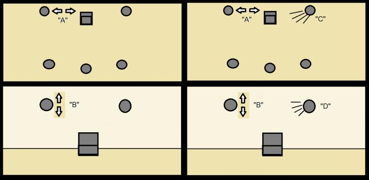

    Calling all experts!
    Synspunkter/erfaring/facts på følgende forhold, anyone?
    "A" = fornuftig, anbefalte avstander fra side/bakht. til lyttepos.
    "B" = ditto for høyde
    "C" = vinkling fra bakvegg lyttepos. og forover mot senter
    "D" = vinkling horisontalt, ned mot gulv
    Vis vedlegget 473711

    Angående høyde på bak/side kanaler så sa den "gamle" standarden til Dolby at diskant skulle ligge 60cm over normal lyttehøyde, men etter Atmos kom har de gått ned til ørehøyde.
    Det er nok forklaringen på at du ofte har sett de høyt plassert.
    Høyde på rygg på stol/sofa er jo også vesentlig her.
    Jeg ville ha gjettet at 60cm over vil fungere best i ditt oppsett.

    Obs, synsing følger:
    Tankegangen min er at på type underholdning som Slukoteket er tiltenkt så er det vel lite retningsbestemt info, men mer indirekte bakgrunnslyd, derfor kan de stå høyere for å ikke få lyden direkte, hvis det gir mening?

    Min mening angående høyttalerplassering på bakhøyttalerene er at de skal vinkles mot lytteposisjon slik at det kommer direktelyd fra bakhøyttalerene.
    Riktig høyde mener jeg kan variere fra opptak som gir ambient info og opptak fra eksempelvis 2L der du sitter midt i orkesteret. Ved ambient lyd ville jeg brukt dolby sin gamle oppstilling god over ørehøyde, mens ved 2L ville jeg brukt noe nærmere ørehøyde.
    Avstand fra øret kommer litt an på hvor mye refleksjoner i rommet man vil ha fra bakhøyttalerene. Jo nærmere øret de står jo lavere volum vil de spille og derfor mindre tilleggsrefleksjoner fra rommet og omvendt.
    Tipper du finner en sweetspot for plassering av høyttalerene etter hvert, men å ha justerbare høyttalere virker å være veldig lurt og praktisk. :)
