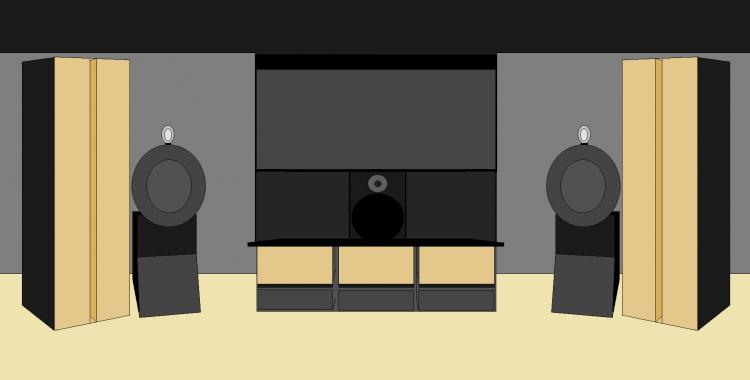

    Left Surround and Right Surround Speakers (Ls & Rs): Place the Ls & Rs speakers between 90° to 110° to each side and 2 feet or higher above the listener. The Ls & Rs speakers recreate the enveloping sound and intense special effects that you experience in the cinema.
    Her er den dypeste bassen underordnet, for den rutes til frontene dine slik du vil konfigurere spilleren.
    En slik plassering passer jo aldeles ypperlig! Hvor dypt trenger Ls og Rs å spille? Senter? Dersom vi snakker f.eks. 100 Hz med slakk avrulling så har jeg en genial løsning klar. :cool:

    Senterkanal med 12" (TAD TM-1201H eller custom GPA) fra ca. 100 Hz opp til 1,5k - TAD TD-2002/JMLC-1000 derfra.
    Samme bestykning på side/bakkanal, montert på glideskinne og med justerbar vinkel i tillegg.
    Da har vi ganske så lik bestykning/signatur som for hovedhøyttalere.
    Løpetidskorrigering kan da gjøres mekanisk, alle veier.

    Er det vesentlig forskjell på opplevd ambiens ved forskjellig vinkling av sidehøyttalerne ved bruk til 5.1 lyd?
    NB; film/surrpund er IKKE tema, gjentar IKKE tema.
    Mener å ha lest ett eller annet sted at for musikkopptak så er det vesentlig rominfo som gjengis her.
