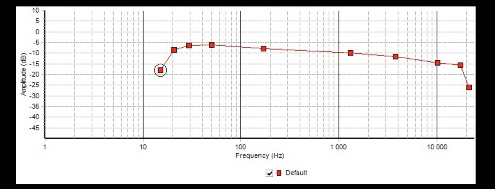

    For å være seriøs så er jo targetkurver noe jeg har som jobb så jeg begynner å ha relativt god oversikt på eget anlegg.
    Kan jeg spørre hvilken targetkurve (hvis du har noen) du bruker på Ø'ene..?

    Ok. Min target er tilpasset flerkanals-upmixen så target hadde vært en annen som ren tokanal bare så du er obs på det. Naturlig at targetene våre blir ulike.

    Hmm, foretrakk vel din innstilling sånn umiddelbart. Virket litt mer spenstig, litt mindre "kastrert".
    Den var nok generelt hardere kalibrert. Nå har jeg klart en innstilling med med samme spenst og som gnistrer litt mer en Nerden sin, og det med mildere kalibrering. Andre delefrekvenser var lettere å jobbe med.
