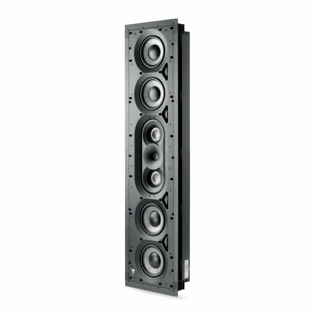

    Funderer litt rundt dette med toe in fortsatt
    Focal gjør det slik.
    Fordelen er er at hele MTM seksjonen kan vris:

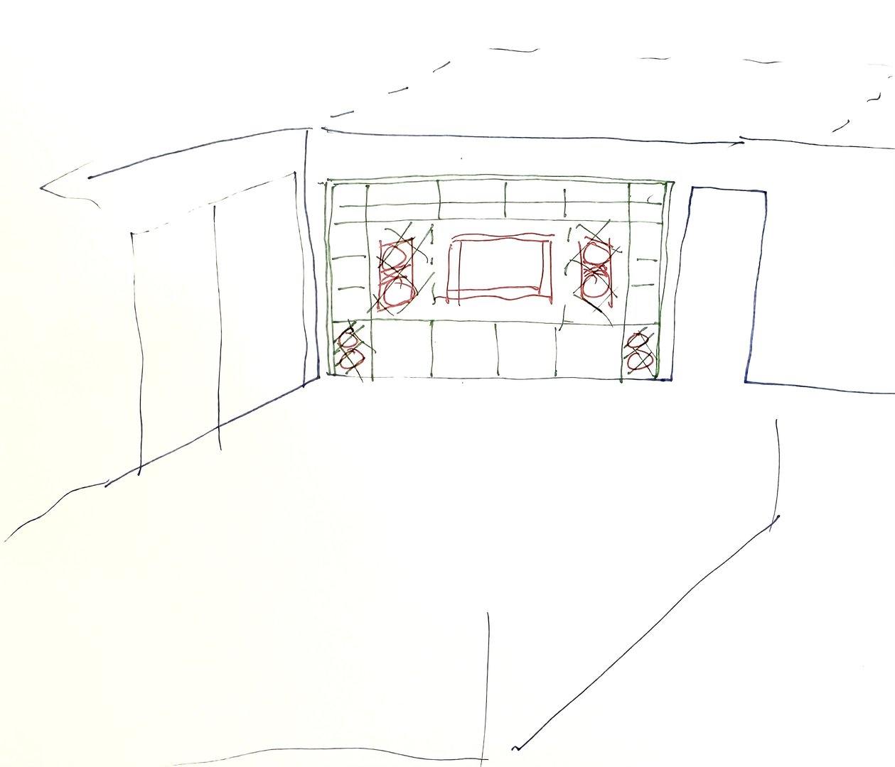

    Litt breie nisjer her men tanken er sånn.
    lurer på om jeg skal begrense meg til 30 cm bredde
    Så kan nisjen med alternative høyttaler løsninger få stoff foran, fake dører osv.
    inni nisjen lager jeg på gulvet en dempeplattform som høyttalerne kan stå på som sokkel-listen dekker .

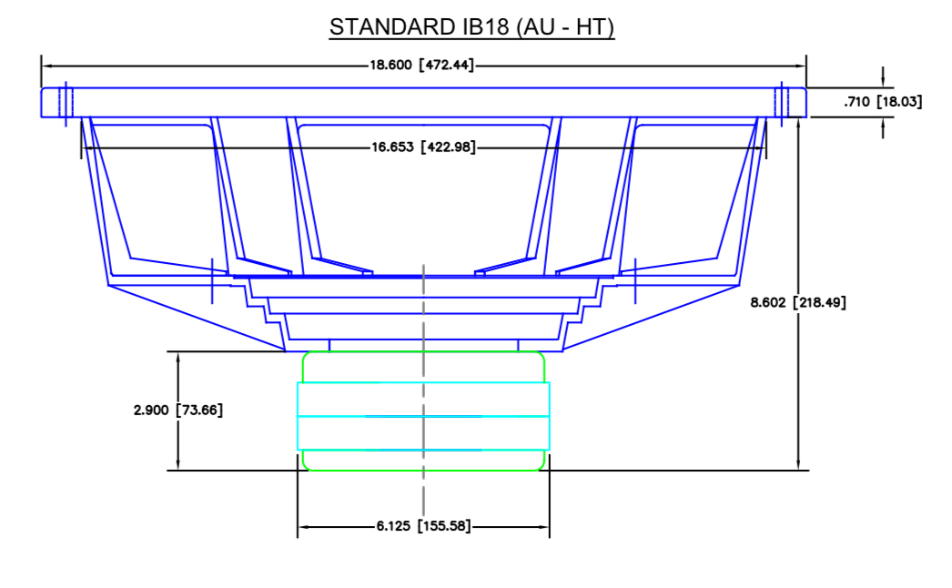

    Siden du ikke skal ha kjellerdyp bass så er en 18S 15NTLW3500 greia for deg, så blir muligheten for deg og kunne dele høyere opp et viktig poeng.
    Du er da MEGET fleksibel om du vil kjøre Bredbåndsdrivere eller horn

    Vi/fruen ønsker et ekstra soverom for å kunne variere soveplass ved røyklukt problemer og også andre behov. Forsåvidt enig i det. Det er veldig god plass og når blokka ble bygget var det tegnet inn et ekstra soverom her. Vi har fjernet et soverom på andre siden og har over 20m2 spisekjøkken så det er nok plass da vi ikke skal ha spisebord i stua.
    Ekstra soverom blir det den røde streken er og der blir en innebygget hylle som nesten blir selve veggen. Stua blir litt mindre men fortsatt stor.

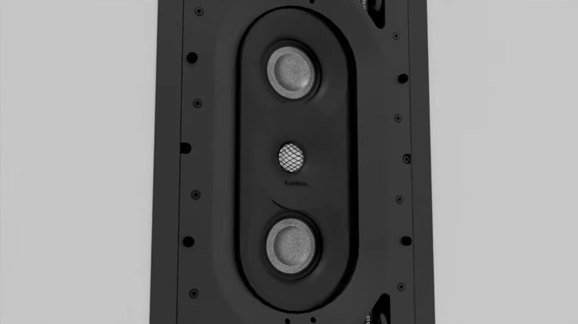

    Klarer ikke å legge fra meg instinktet om at linjekilder, designet for plassering helt inn i hjørnet med vinkling, er den beste løsningen når man skal slåss med et umulig utgangspunkt i et umulig rom. Men det er ren gjetting fra min side.

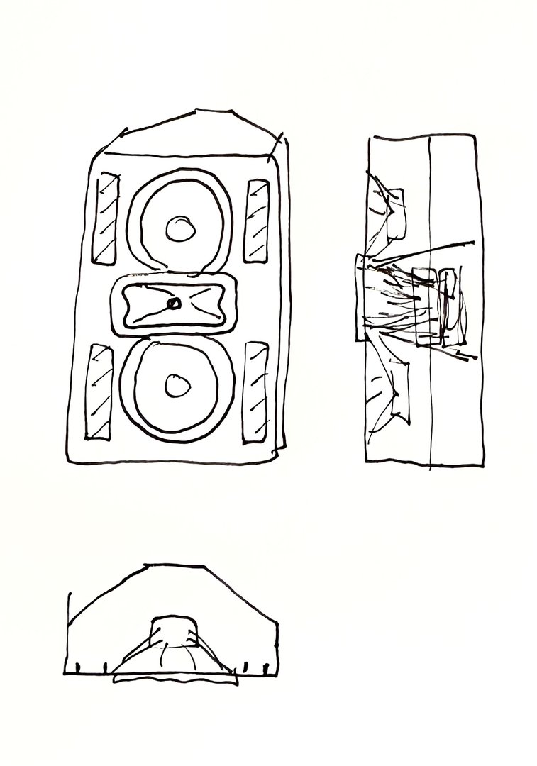

    Jeg har løst utfordringen med både toe-in og symmetri. Alle deler til satellitter og subber er klart. I og med at subbene plassers i reolen (dvs veggen).
    2 stk Seas L22ROY2 pr side flytter litt mer luft enn 1 stk L26ROY3. L22 spiller renere opp i frekvens og bør fungere supert opp til 200-250 Hz. 4 stk subber totalt i rommet bør kunne jevne ut responsen bedre enn kun 2 stk. I og med at de bygges inn i reolen (som nå blir flush plassbygget i veggen) så blir det boundary woofers som 1) ikke har baffel step tap og 2) ikke får bølger bak kabinettet som gir dipper og derved mister kapasitet pga behov for mer EQ samt andre ulemper. Med andre ord så gir boundary woofers bedre kapasitet og er mer lineære.
    Siste tekniske utfordring er dybden på satellitten som bør være så liten som mulig av hensyn til reolen.
    Utfordringene med satellitten blir å kunne vinkle dem i en grunn nisje på ca 21 cm. Grunne kabinetter kan gi uheldige stående bølger opp i frekvens bak elementet.
    Faital 10PR300-8 trenger ikke store volumet så det er ikke noe problem.
    Hva om jeg vinkler ryggen på kassa slik at den 1) er lettere å vri inni nisjen og 2) bryter de stående bølgene?
    Og hva om jeg reduserer trykket inni ved å ha spalter på sidene som enten fungerer som aperiodiske ventiler eller til og med kardioide porter? To stk 10 tommere får enormt headroom og har bra EQ kapasitet ned til 100-250 Hz?
    Ellers blir hornet delt ved 1200 Hz og har som nevnt 50x90 grader spredning.
