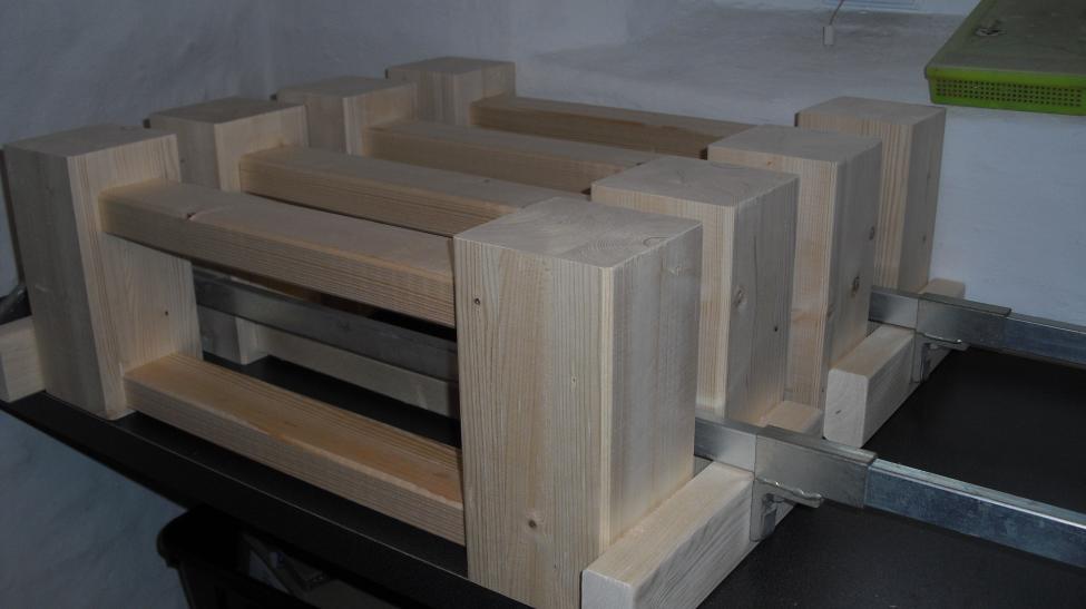

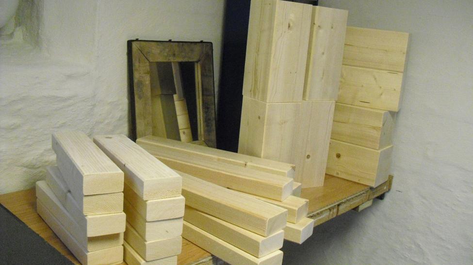

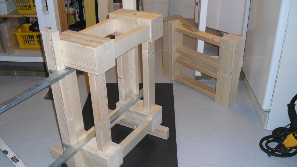

    Å fy f... madman - snacsy cabin etts- de var griselekre:rolleyes:
    Driver å monterer enda- et spørsmål- er dine kabinetter helt delt mellom horn del og bass del, eller er det åpent kasse hele vegen? Har du dempemateriale I øvre seksjon der hornet sitter?
    jeg har skrudd mine hjul av, og det angrer jeg forsåvidt litt på, klarer knapt å Rikke kabinettene uten drivere.
    uansett- heavy hifi krever skikkelige stands- jeg går for limtre 5" som ben:eek:
    Vis vedlegget 393765 Vis vedlegget 393766 Vis vedlegget 393767
    Rene pallemakeriet, skulle tro en hadde erfaring fra hoff.
    Hjul innebygget i beina...​
