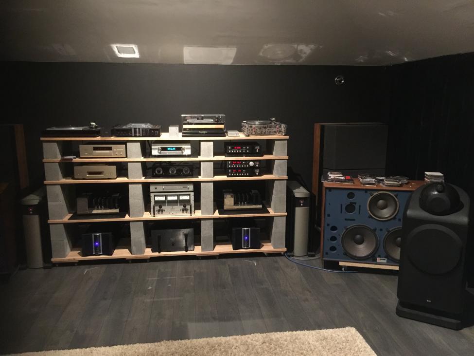

    Kanskje ville en fått noe jevnere kurve dersom du hadde hatt høyttalerne på kortveggen?
    Nåværende lytteposisjon er der 29Hz peaken/resonans er i følge kalulator,mørke felter.
    hunecke.de | Room Eigenmodes Calculator
    og måling,
    kalkulator og måling stemmer fremdeles godt overens ser det ut til.

    Etter ä ha hatt problemer med lyden i ärevis först der jeg hadde hus i Stavanger og nä i Österrike, har jeg kanskje et par tips. I Österrike er det et takvindu i stuen. Det er laget en "sjakt" gjennom kaldloftet sünn at det er over 4 meter opp til vinduet överst oppe. For 3.5 är siden malte jeg vegger og tak. Hadde musikk til arbeidet. Rimelig stort musikkanlegg i äpen stue, gang kjökken pä ca 68m2. Focal/Wilson etterligning med 2 x 13" basser i solide basskasser pä hver side. Og 2 x6.5" og diskant som topper pä hver side. Det skal kunne spille höyt og med bra lydtrykk. Men ganske slapp lyd, som med andre store höyttalere jeg har hatt tidligere. Mätte alltid skrue opp lyden höyt for ä fä bass i rommet. Da jeg gikk opp stigen for ä male i sjakten merket jeg at det ble mer og mer bass jo höyere jeg gikk opp i sjakten. Da ble det besluttet for min del at jeg ville flytte anlegget inn pä et mye mindre rom. Jeg kan ikke plassere höyttalerne andre plasser i stuen enn der det stod. I det mye mindre rommet anlegget er nä har jeg skikkelig dynamikk. Höyttalerne gär ikke under 40hz, men det er en helt annen opplevelse ä höre at rommet ikke spiller mot höyttalerne lenger.
    For ä gjöre en historie kort. Pröv ä sette en rimelig höy gardintrapp midt i rommet og hör om bassen blir skikkelig forsterket när du gär opp trinnene. Hvis det er tilfellet hadde jeg fätt laget nye bjelker og senket taket for ä gjöre det mer flatt. Eller om akustikkfolkene har gode forslag. Det er fort gjort ä teste ut i alle fall.
    Jeg bodde i murhus för. Da jeg fullrenoverte 1.etasjen ble veggene revet. Da oppdaget jeg at det bare var 4 horisontale spikerslag som bygde 6 cm ut pä 3 meter takhöyde. Nede, oppe og to i mellom. Bare tomrom pä innsiden av 13 mm huntonittplater med malt strie pä utsiden. Da forsto jeg hvor bassen hadde blitt "slukt". Kjente det vibrerte i veggene da jeg spilte höyt. Men lite trykk i kroppen.Veggene har nok fungert som store membraner som stär i motfase og drastisk dempet dynamikk og dypbass. Ca 37 m2 stue med 3 meter takhöyde. JBL 15" m.m. En därligere versjon av systemet hadde spilt med bra lydtrykk i et festlokale pä sikkert 80 m2 tidligere. Sä jeg visste at det kunne spille mye bedre enn det gjorde hjemme hos meg. Prövde du det Sluket sa om ä bare bruke ett system for ä utelukke at membraner og bassporter fjerner bass? En ting er at det kan väre noenlunde dypbass. Det merkelige er när det blir lyd omtrent uten dynamikk.
    Häper at du finner ut av det. Med sä räe systemer mä det väre utrolig frustrerende ä ha därlig lyd.
    Ellers vil noen uäpnede sekker med Glava eller Rockwool rundt i rommet for ä fä ned klangen sikkert og gi raske svar pä hvordan lyden endrer seg med mer demping i rommet.
    Hilsen Eirik.

    Takk for sist ja, skal nok komme i mål før eller siden, det som skuffer mest nå er på en måte at rommet ikke måler så veldig ille???
    Men slett ikke som jeg liker å ha det. Vi får se hva det ender med, får prøve og feile litt så går det seg nok til til slutt

    Måtte pløye gjennom denne byggetråden etter en fantastisk rå demo i helga. Rommet var gjennomført og flott. Spekket med Utstyr som var aldeles hifi porno. Lyden var helt unik det jeg noen gang har hørt før. Hører mange beskriver lyden sin som å være på konsert. Bare piss. Dette er det eneste oppsettet hvor jeg har fått den følelsen. Den massive bassen var aldeles fri for hørbar forvrengning. Overrasket at det kan låte så bra uten noen tiltak i bassområde. Takk for en herlig opplevelse:)

    Tusen takk for god omtale :) Kjekt at du opplevde det slik, aldri godt å vite hvor en har tatt vegen før noen andre hører på det en har endt opp med. Godt å få tilbakemelding om at en ikke er helt på jordet
