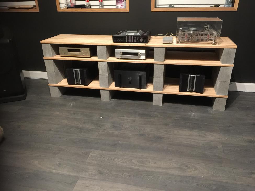

  • duc999
    28.12.2007
    2.432
    5.310
    Haugesund
    Dagens aktivitet: Bygd stereobenk og bært tung Hi-Fi

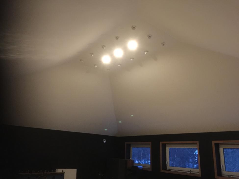

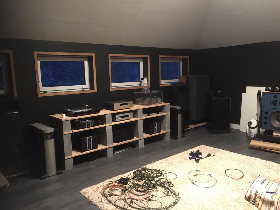

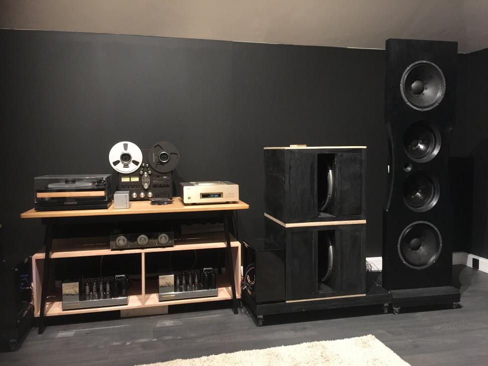

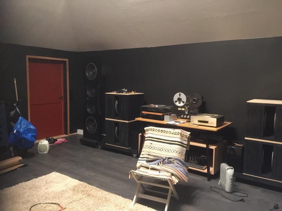

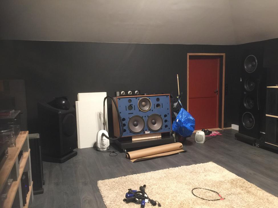

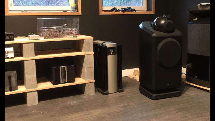

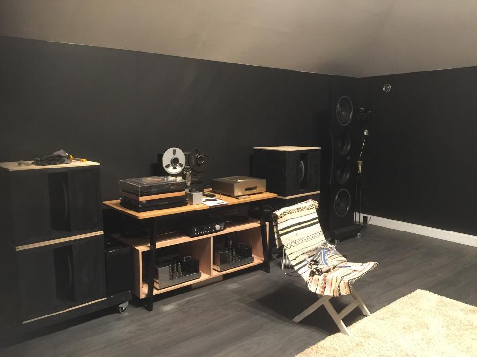

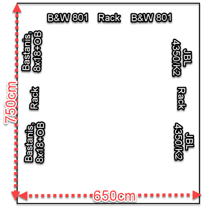

    Gleden av å bære ferdig med ombyggingen er begrenset da det det høres forferdelig ut her inne. Hva er vegen videre? Hvordan går en frem uten å kaste bort haugevis med penger på ting som ikke virker. Det oppsettet jeg trodde hadde minst påvirkning av rommet er det som totalt kollapser her inne. Null bass og veldig rotete i lydbilde generelt. Noen som har fasiten?

    Trist å høre at du ikke er i mål straks duc... Måling, flytting og høyst sannsynlig akustikktiltak må til i de fleste rom.
    Men ikke drass inn noe før du har fått satt fingern på problemet. Er ca et år siden jeg ferdigstilte mitt rom, og først nå vet jeg hvor utfordringene ligger, og har med relativt enkle grep gått fra null bass før eq til skikkelig digg bass med minimalt av eq.
    Har du målemikk?

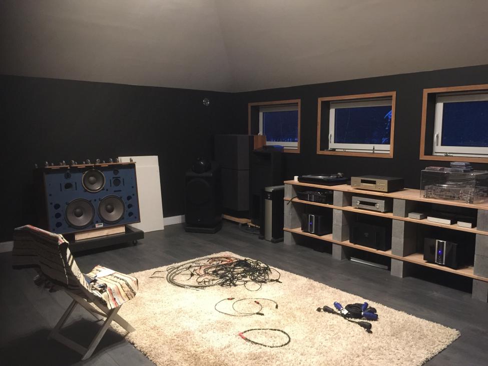

    Såvidt bildene viser, så har du et helt nakent rom - da er det som forventet at det ikke låter bra.
    Legg ut flere bilder med tegninger, også må du få hjelp til akustikken.
    Størrelsen på rommet og ustyret er garanti for at dettte blir bra når du får kontroll på akustikken.

    Rotete lydbilde tror jeg relativt enkelt fikses ved å få ting og tang på veggene, om det nå er platereoler, rene akustikktiltak eller annet.
    Den store utfordringen (og mysteriet) ligger i bassresponsen. Iom bass er såpass fraværende i hele rommet er som nevnt min foreløpig teori at det skyldes takløsningen med kuppelform, forstår ikke ellers hva som skjer der. Tviler på at det vil ha mye hensikt med bassfeller i selve rommet iom det ikke er noen oppsamling av bass i hjørner eller lignende og at de i så fall måtte bli plassert i taket.
    Videre kan det være en fordel å konsentrere seg om å ha ett hovedanlegg slik at akustikktiltak får ønsket effekt, det å ta hensyn til 3 seperate anlegg på 3 vidt forskjellige plasseringer vil uansett by på store utfordringer.
    Det vil nok løse seg men jeg mistenker at du må legge litt om på opprinnelige planer for rommet, enten med tanke på antall anlegg og/eller takløsningen.
    Vil du bare teste ut bassfeller likevell om de kan ha noe effekt, kjøp en del ruller med løs isolasjon og plasser i alle hjørnene for å se om det kan ha noe effekt.

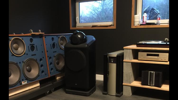

    Har du flere STORE systemer i samme rom? Da kan det være at de basselementene som er inaktive roter det til for deg. Har opplevd noe sånt tidligere.

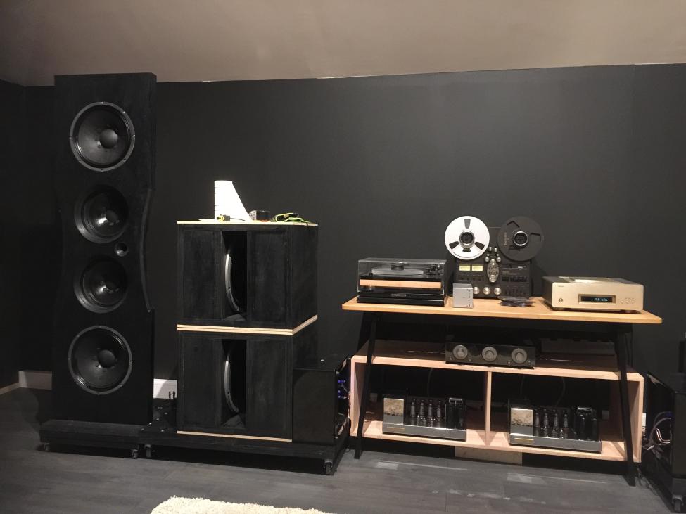

    Kommer ann på def av stort det :) Men tror de fleste vil si det ja... alt overfor ønsker han jo inn hit.
    For å prøve å ca illustrere romplanene til Svein:
    Mao 3 komplette stereo oppsett på hver sin vegg.
    Det er kanskje ikke helt usannsynlig at du har ett poeng at all membran faktisk kan fungere som bassfeller selv om de ikke står tilkoblet.

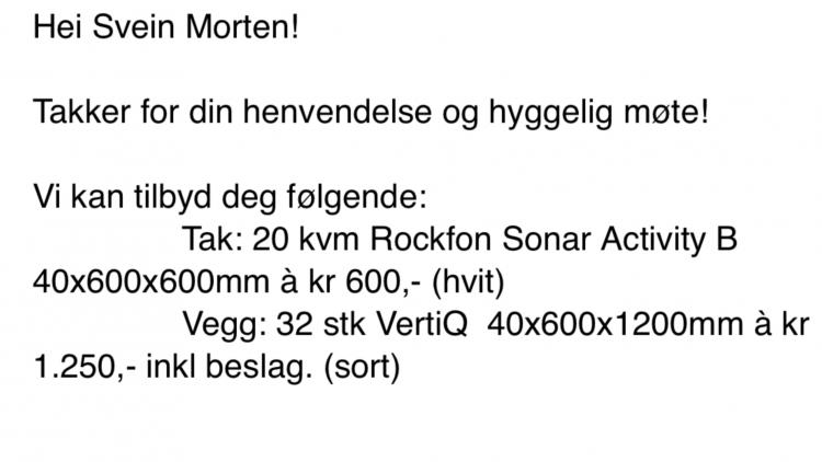

    Her er et tilbud fra et akustikk firma, dette gjelder behandling v tak og tre av veggene med nevnte produkter. Der er ikke gjort noen målinger, men karen har mange års erfaring med Akkustikk behandling

    Kan ikke helt forstå at dette skulle hjelpe særlig på bassrespons, første tanke er at virker til å være mer akustikkbehandling for kontorbygg eller lignende.

    Hei Svein,
    Angående tilbud du har fått så er det et relativt tynt tilbud vil jeg si, dvs tynne (40mm) absorbenter i hele rommet.
    Dette vi hjelpe på flutter ekko helt klart og rommet vil nok også bli behagelig å prate i men angående hva det gjør for frekvensbåndet i sin helhet er kun å dempe diskant og i øvre mellomtone område mener jeg.
    Det vil være utfordringer i frekvensbåndet utenfor hva disse platene kan hjelpe deg med og det vil være synd å bruke 52000 kroner for kanskje å måtte ta endel ned igjen senere når det viser seg etter måling at du må ha tykkere absorbenter enkelte plasser i rommet.
    Angående bassfeller så vil jeg tro at du må til med dette for å bidra til å minimere kanselleringer du måtte ha i bassområdet. Når det er sagt så kan med fordel noen andre som har peiling her inne på HFS kommentere hvorvidt det jeg nevner med bassfeller for å hjelpe med kanselleringer har noe for seg.
    Plassering er noe som du må eksperimentere mye med i alle fall og her vil du kunne finne ut endel med å både flytte HT på et av anleggene innover og tilbake mot frontveggen i rommet og samtidig jobbe med plasseringen av dem i bredden. Gyldne plasseringer å starte med så man hvertfall har noe å gå etter i begynnelsen er å dele rommet på 3, 5 eller 7 i lengderetningen som utgangspunktet for plassering, både for HT og lytteposisjon.
    Det jeg ville si hvertfall er at personlig ville ikke jeg gått for det tilbudet da problemstillingen i lytterom er sammensatt og man ikke kan få effektiv bukt med problematikken med smalspektret absorbering over hele fjøla slik som tilbydt.
    Når du nå skal gå ned denne veien og optimalisere rommet er det to måter å gå til verks på:
    Enten å lese seg opp og jobbe seg framover med prøving og feiling i lang tid fremover, men da får du også noe erfaring og knowhow med emnet som går hånd i hånd med hifi hobbyen vår.
    Eller, få kyndig hjelp til å gi deg gode råd for hva du burde gjøre/gå til anskaffelse av hva gjelder produkter og hvor du burde plassere dem.
    Måling må uansett til hvis du vil jobbe effektivt og målrettet mot noe som helt sikkert vil bli vellykket.
    Så cheer up, du har alt på stell ellers, bare akustikken som skal på plass nå:)

    Takker for engasjementet både i tråd og på pm
    Legger ut noen mål på rom og bilder for å prøve å vise hvordan det ser ut nå
