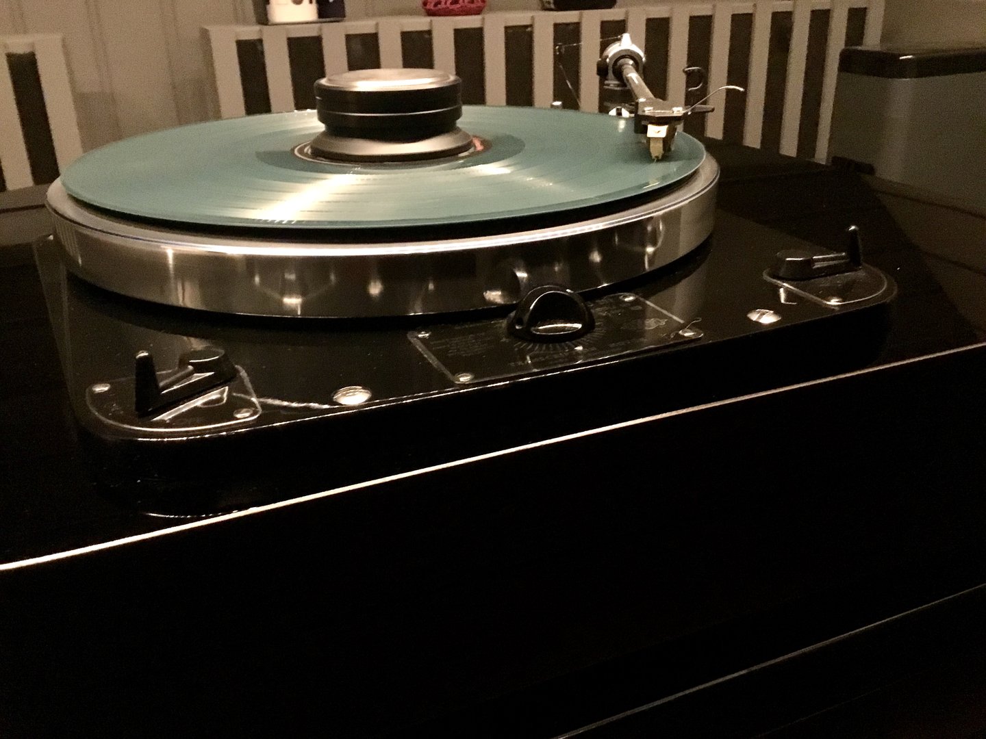

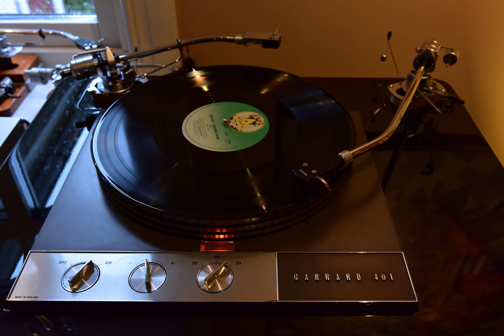

    Vis vedlegget 861393

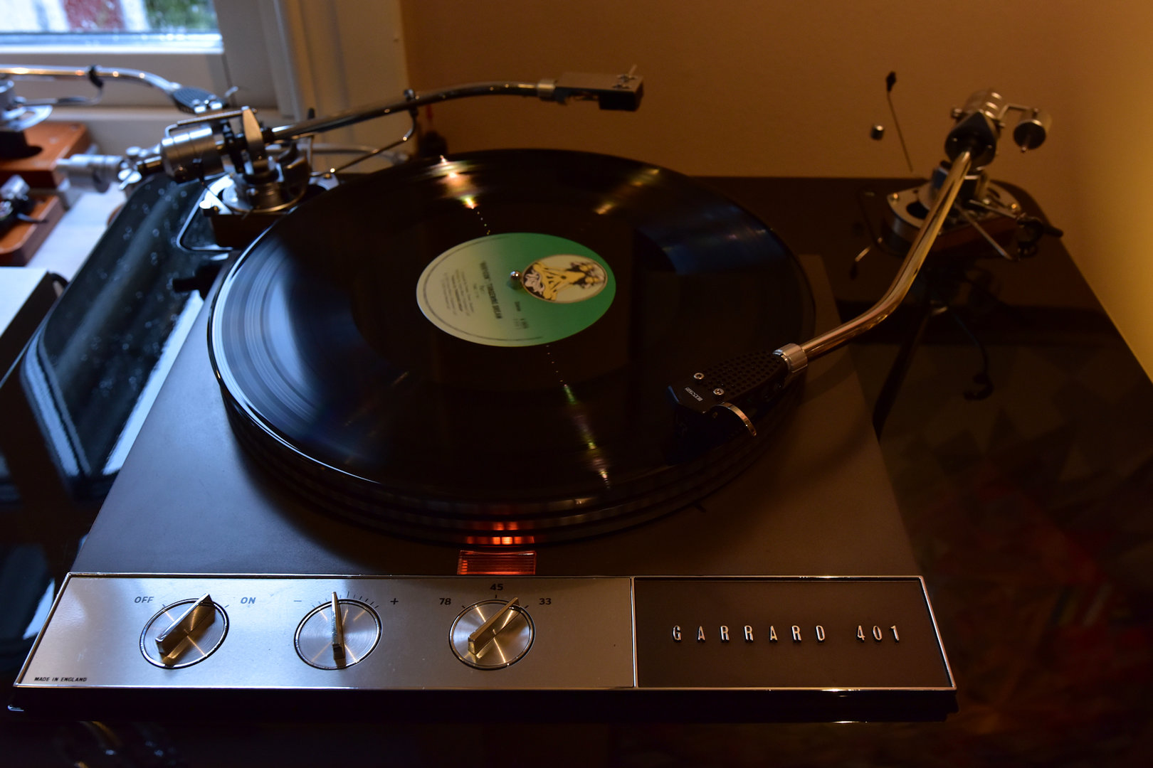

    Er dette bilde av din spiller?
    Her ser det ut til at plinth er holdt til et minimum hva angår størrelse. Det er ikke mye plinth i venstre- og fremkant for selve drivverket. Det er vel noe av dette jeg mener med "kompakt".
    Ja,det er spilleren min. Et par bilder til i #522

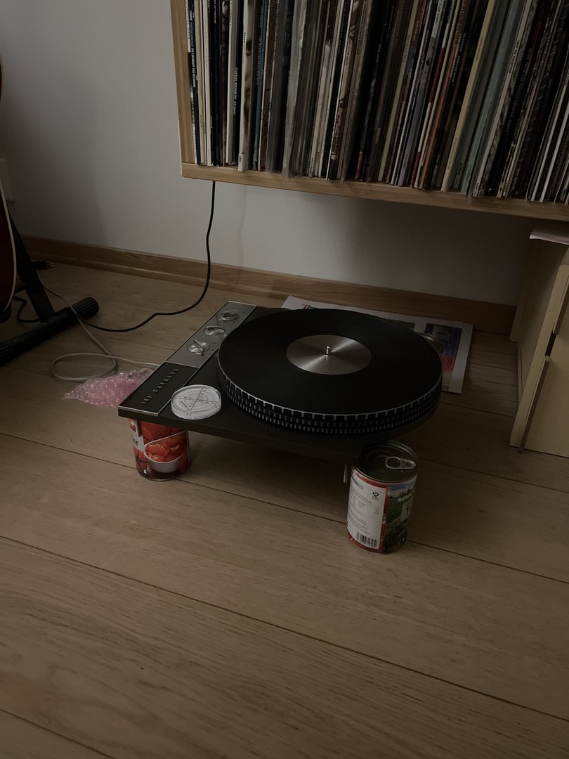

    Synes ikke dette er så galt, plassert på fire hermetikkbokser og ikke i vater. Selger mener den er urørt og original. Noen år siden den har fått TLC med andre ord.
    Tror dette kan bli en hyggelig reise 😀

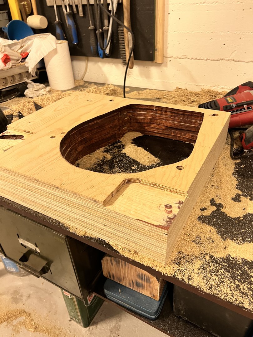

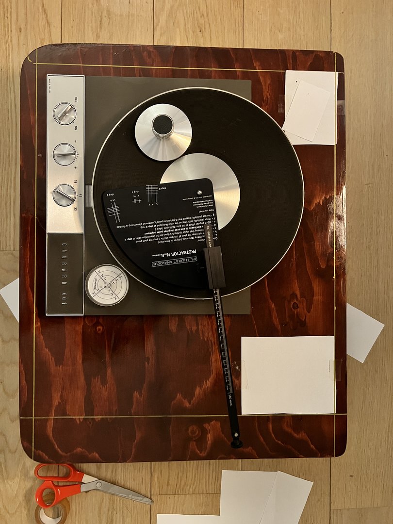

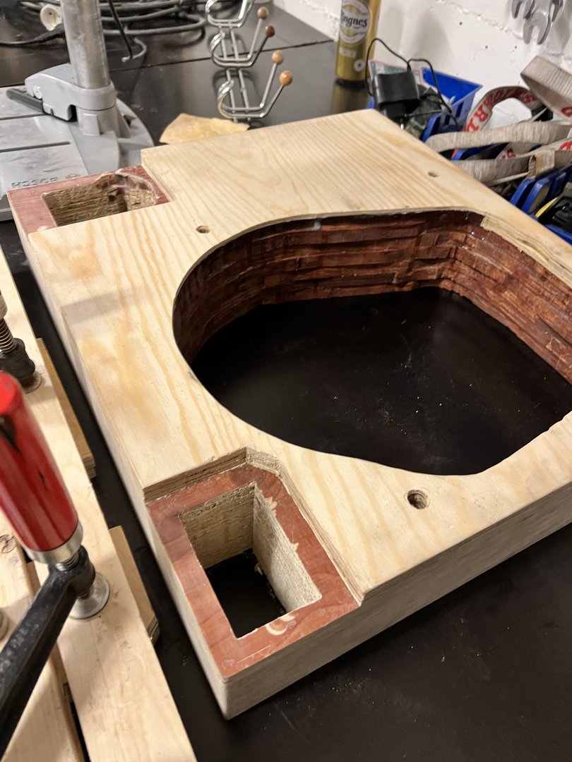

    Med på kjøpet av 401 fulgte det med et hjemmelaget plinth. Finishen er helt forbausende dårlig (beklager til selger om han følger med her), men det betyr at jeg har et plinth å teste plassering av armer/armbord.
    Ser ut til at jeg kan få en størrelse på 52x44 uten plassproblemer med 9 og 12 tommers arm. Da blir armbordene lagt helt ut på siden av plinthet og det blir kun 2cm plinthmateriale på nedsiden og venstresiden av drivverket. Skal forsøke å sage ut i løpet av helgen, så får vi se hvordan det blir. Satser også på å frest ut for begge armbordene.
    Kappes der plinthet er markert med gullfarget tusj. Hvite papirark er plassering av armbord.
    Armer som skal på er Korf og Alfred Bokrand. Bokrand-armen er nok ikke på plass før i slutten av desember, og Korf-armen kommer på nyåret en gang.

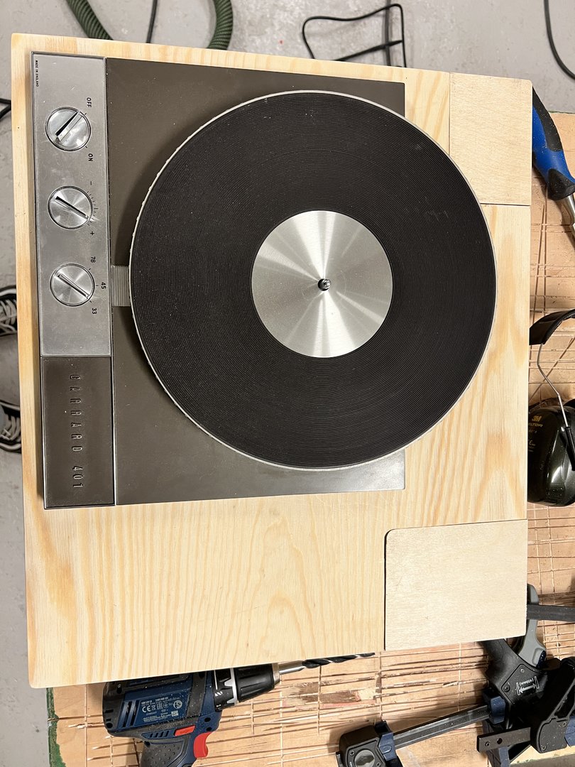

    Kommer til å være støl i sagearmen i morgen!

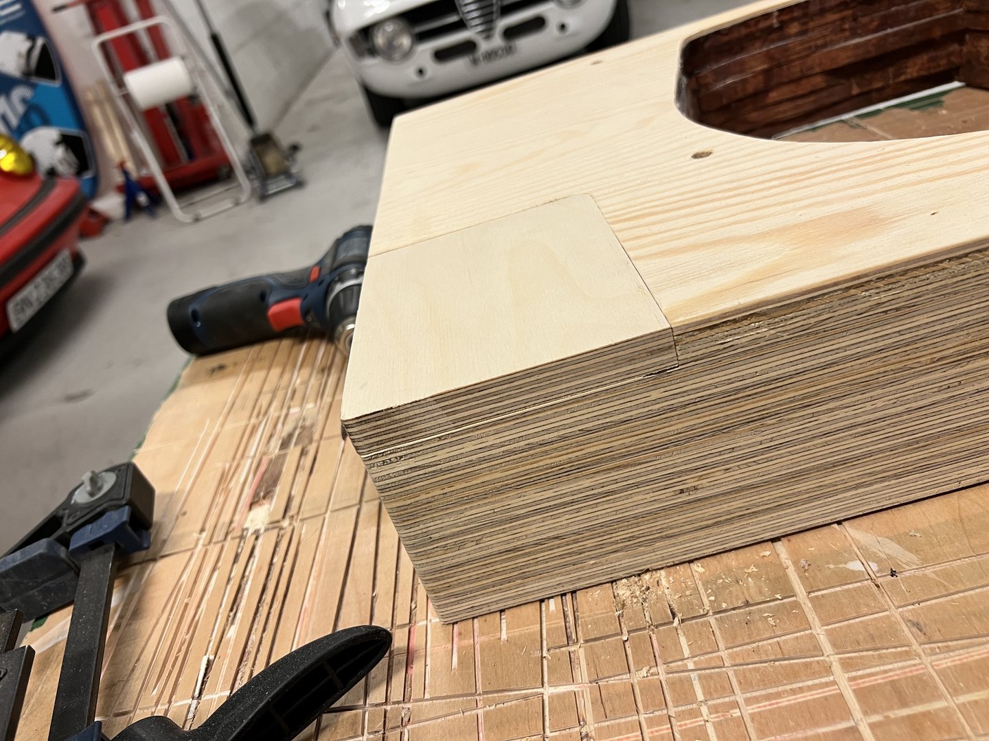

    Kortet inn plinth i alle retninger, høvlet grovt over, frest ut plass for armbord og limt på en «lite snyggare» finér på toppen. Fredagskvelden sin det!
    Litt mer fresing, høvling, pussing og lakking, så kan dette faktisk bli bedre enn jeg hadde turt å håpe på. Vel, tiden vil vise!

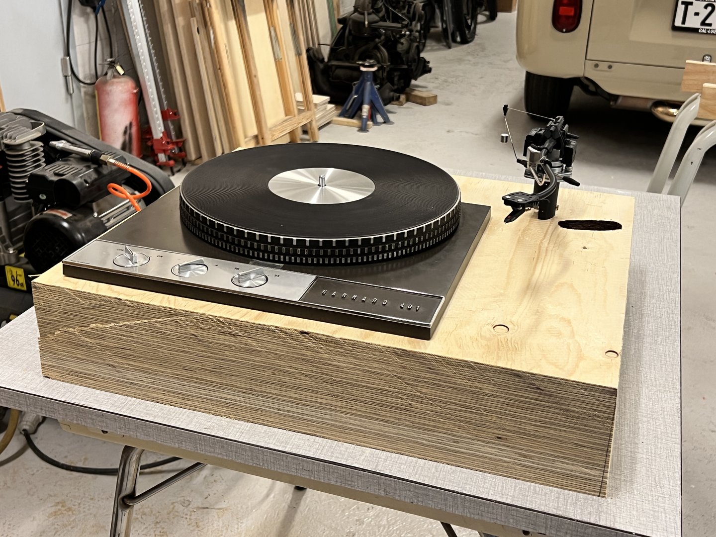

    Dere får unnskylde spammingen 😀
    Litt mer fresing, grov pussing og saging av to armbord. Finéren som er brukt er ikke akkurat møbelkvalitet, og det har gått fort i svingene fra min side også, så blir ikke feilfri finish, men får et inntrykk av størrelse. Må få testet på stereobenken etterhvert, men det blir nok til å ha mer materiale på framsiden og høyresiden av plinthet på endelig versjon. Føler det mangler litt på «balansen» som @soundscape nevnte.

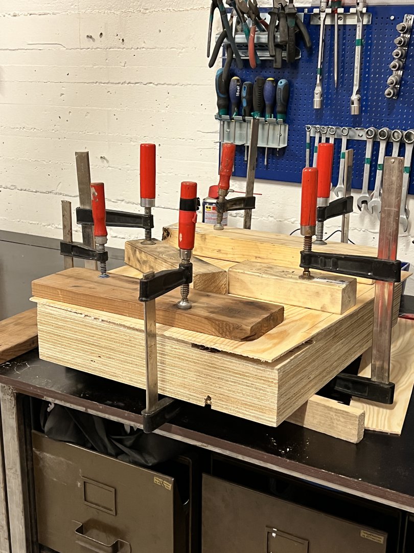

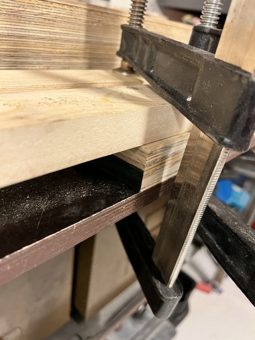

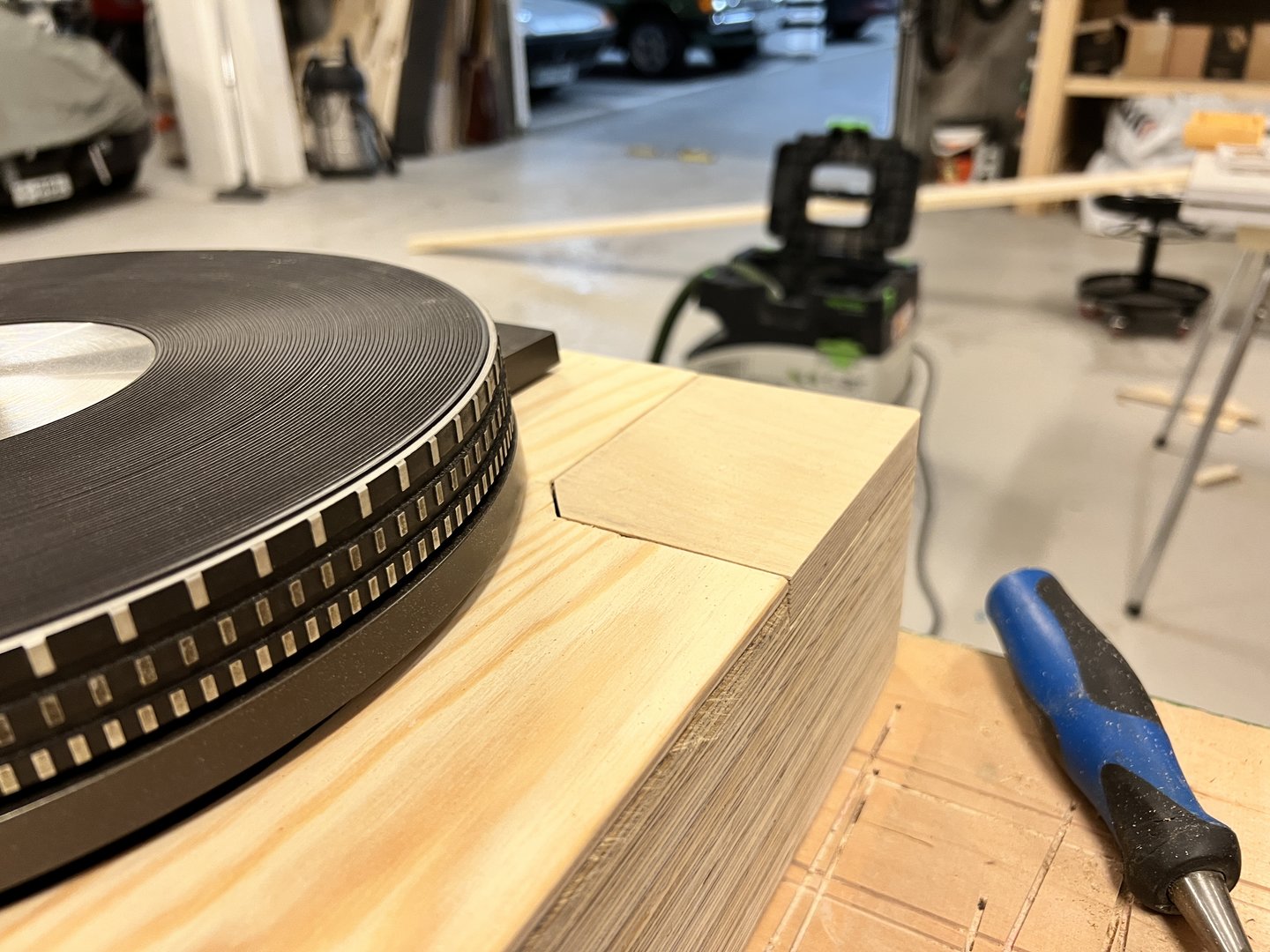

    Skynder meg sakte og Bokrand-armen kommer forhåpentligvis snart. Fått laget siste gjennomføring for 9“ og limt to ekstra armbord.
    Har laget armbord som både flukter plinth og stikker ca. 15mm over. 401 er såpass høy at jeg tror armbordene må ha ekstra høyde, alternativt må jeg senke drivverket ned i plinthet.
    Neste steg blir å pusse ned de nye armbordene samt sette inn inserts for maskinskruer for å feste armbord.
    Alt i alt en del jobb, men relativt koselig arbeid. Finéren som er brukt i det opprinnelige plinthet er vel av så dårlig kvalitet man kan få, så legger ikke alt for mye jobb i å få det 100%; det er tross alt en prototype 😀

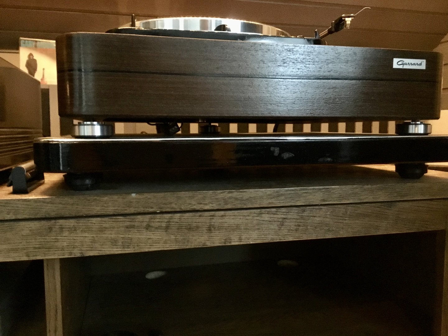

    Evo III
    Hertugen
    25.12.2009
    28.018
    60.445
    Hjemme
    81
    Acustand plattform med sorbotan føtter, på spilleren høydejusterbare føtter som fulgte med plinth i fra acustand. Står dønn rett og vibrasjons fri😁.
