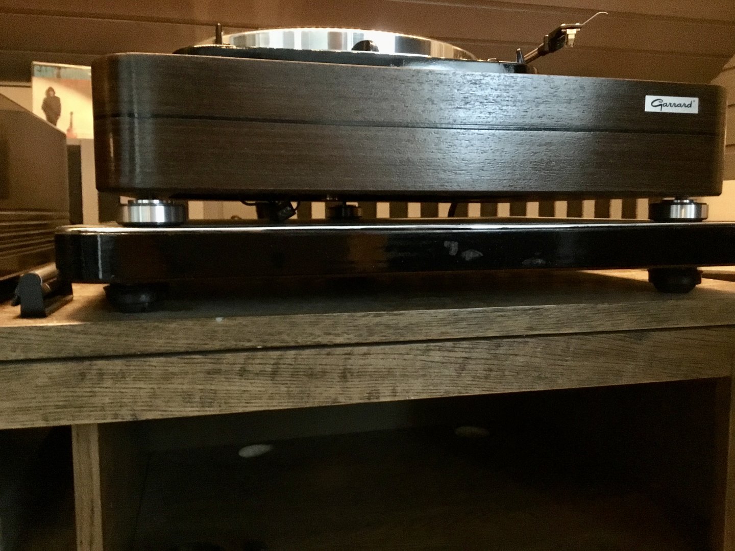

    Må skaffe meg noen føtter, helst justerbare. Noen som har tips på noe som funker?
    Disse har føtter av alle mulige varianter.

    Takk for tips! Det ser ut til å være akkurat det jeg er ute etter :)

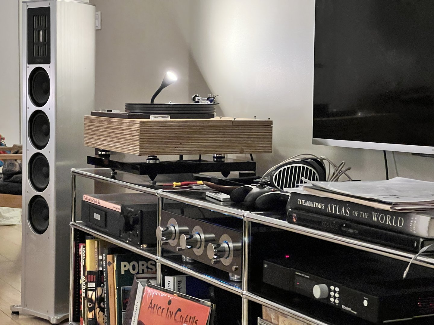

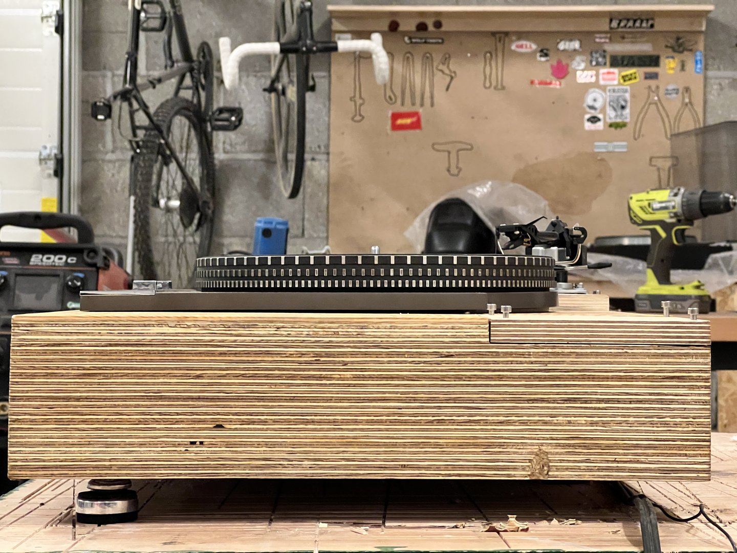

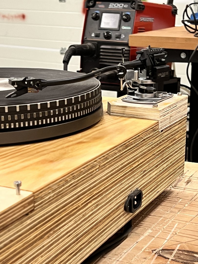

    Går fremover med museskritt. Barn, jobb og fritid tar sin tid, men Alfred Bokrand har vært syk så han har ikke fått ferdigstilt armen. Ingen hast altså.
    Venter også på Korf-armen, men den har jeg bestilt med SME-adapter, så da ble det prøvemontering med SME 3009.

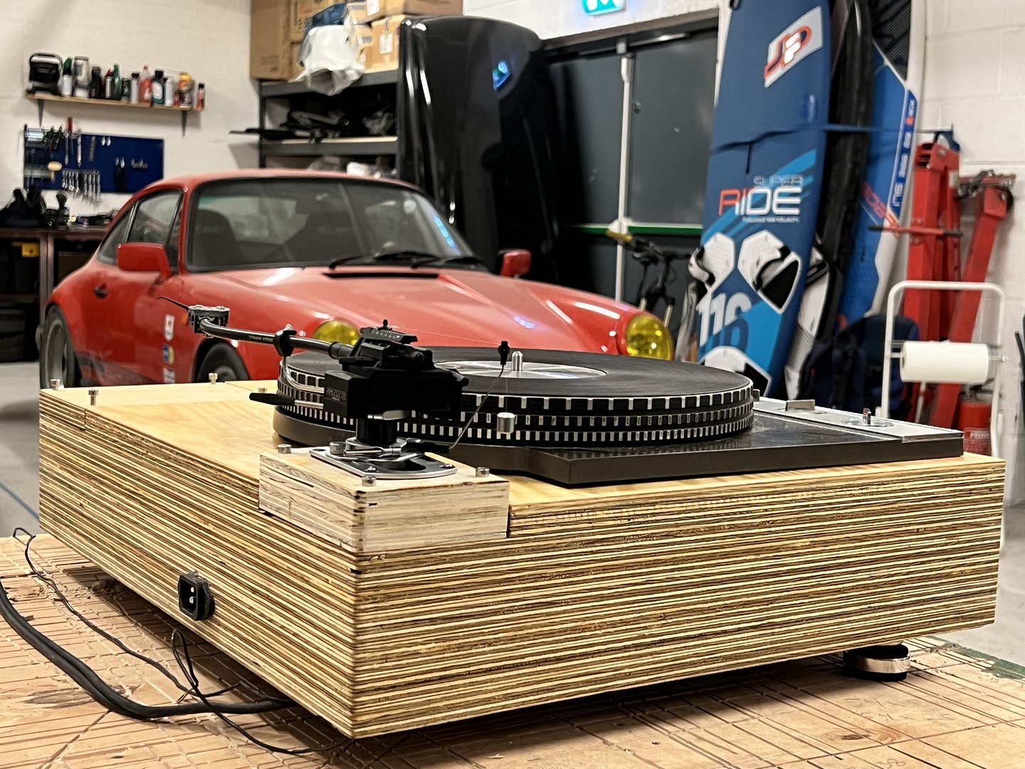

    Har jo gått litt tid med på dette her, og plinth har ikke helt den finish og kvalitet som jeg ønsker. Det skal sies at utgangspunktet var mye verre, og at den tross alt er kappet med håndsag. Så med tanke på at den i utgangspunktet kun er laget for å teste ut størrelse og formfaktor, så må jeg si meg relativt fornøyd.
    Mulig jeg får dratt den hjem fra garasjen i morgen, så får putte på en fungerende pickup og gi den en snurr. Har tittet litt rundt på internett etter et passende plinth, men mulig jeg får noen som har bedre skills en meg til å lage noe vakkert i samme form. Blir uansett spennende å få på armene når den tid kommer.

    En Bokrand og en Korf? Ska sei!
    Sånn ellers så ser jo kassen din riktig så barsk ut nå.
    Gikk 911-en først i Frankrike?
    Jonas_H
    08.10.2015
    461
    1.190
    Ja, den blir jo ganske «røff» i uttrykket. Men føler bildene lyver litt, ser enda litt mer hjemmesnekret ut IRL. Men tror også noe av finishen blir litt kamuflert med to armer.
    Neida, 911 er solgt ny i Norge, og de gule lyktene har jeg satt på selv 😀
    Eg tykkjer dette såg ganske tøft ut, men eg ser ofte gjennom verkelegheita og på ideen, litt utan å vita det.
    Er kantane (fin-)pussa?
    Eg har brukt noko vassfast kryssfiner utandørs (klatrevegg). Den er tung og mykje mørkare enn det du har brukt.

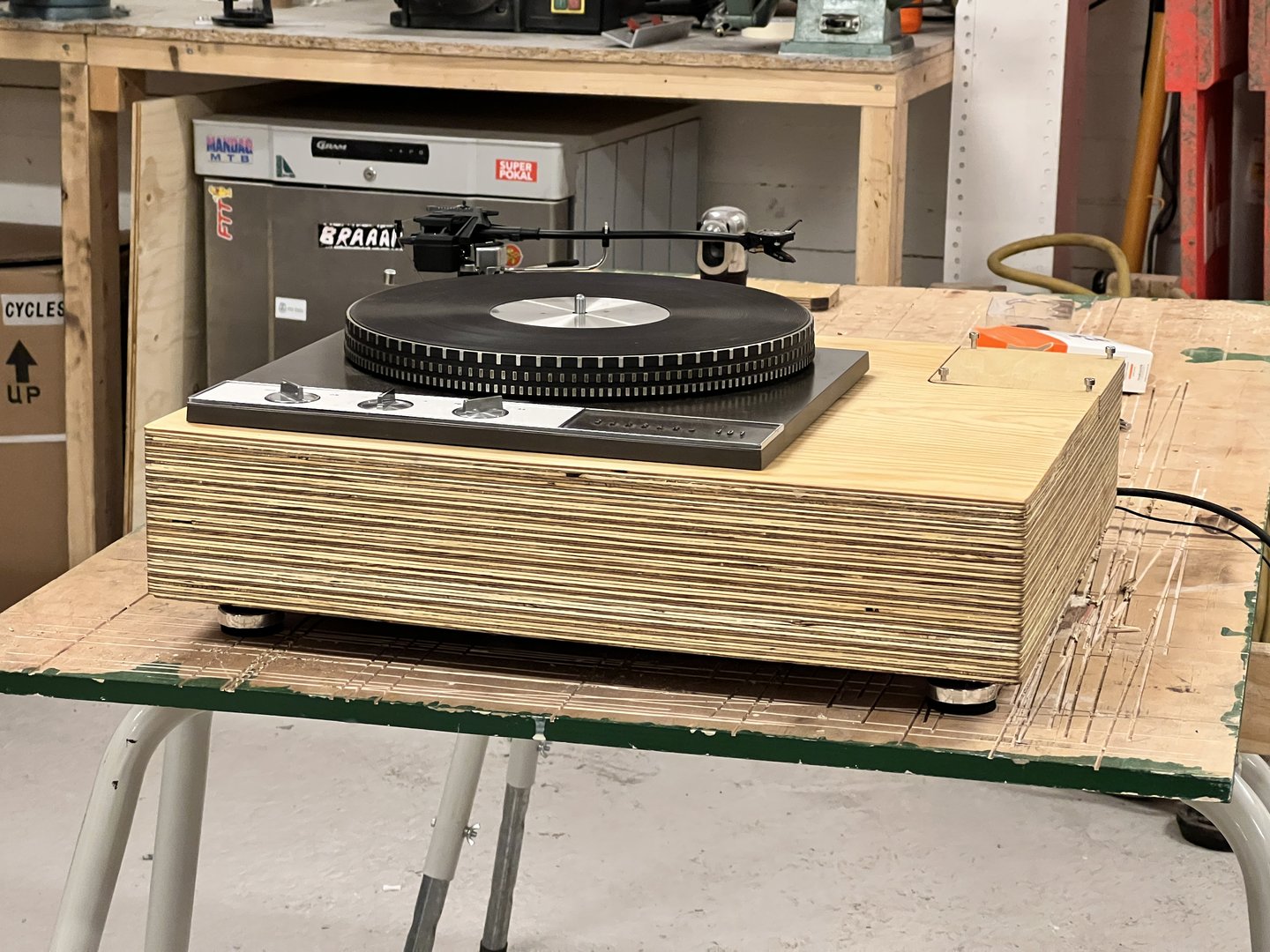

    Takk! Dette er jo egentlig mer en idé enn et ferdig produkt. Målet var jo å finne en form som passer en 9- og en 12-tommer med minst mulig format samtidig som det så OK ut (det må få plass på stereobenken). Så utgangspunktet var jo en eksisterende plinth. Sett i ettertid hadde jeg nok brukt mindre tid og fått et finere resultat dersom jeg hadde bygget det fra scratch, men nå kunne jeg jo prøve og feile uten at det kostet meg noe som helst.
    Vel vil si kantene er pusset mer enn finpusset. Finérkvaliteten er usedvanlig lav med flere «hull», så uansett hvor mye jeg hadde pusset, hadde det ikke blitt bra. I så fall måtte jeg brukt f.eks. epoxy for å fylle.
    Det var mitt inntrykk også, at dette kunne vorte enno betre med betre kryssfiner og kanskje finare (no pun intended) saging. Uansett, ideen verkar som ganske god.
    Ja, og finish går jo også på vinkler og planhet. Ikke akkurat enkelt å få alt 100% med håndsag, drill, stemjern og pussekloss. Blir nok til å få laget et nytt, av noen som kan faget 😀 Men musikk ble det med Black Widow. Låter absolutt ikke galt, men plinthet består absolutt ikke knoketesten!

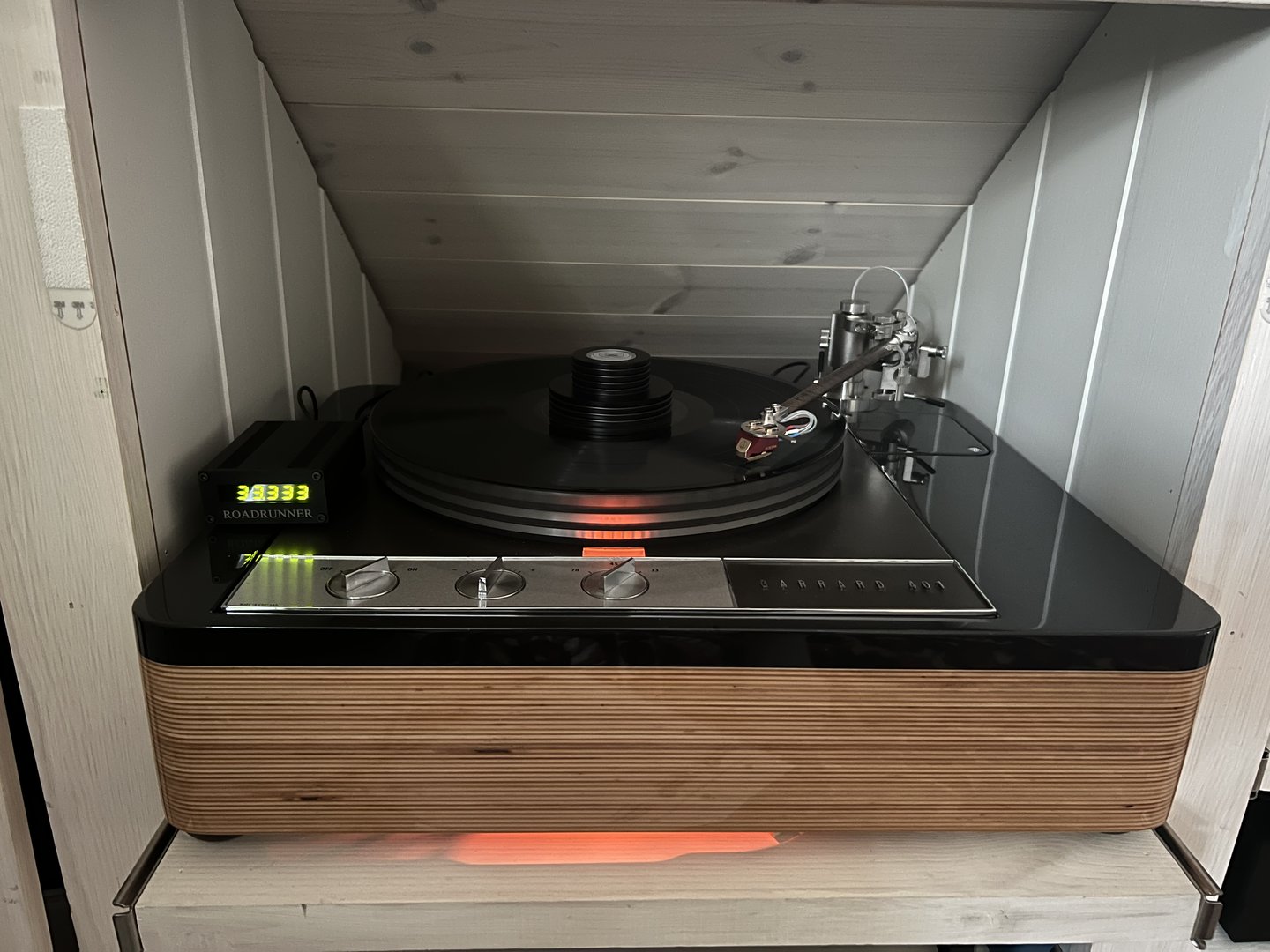

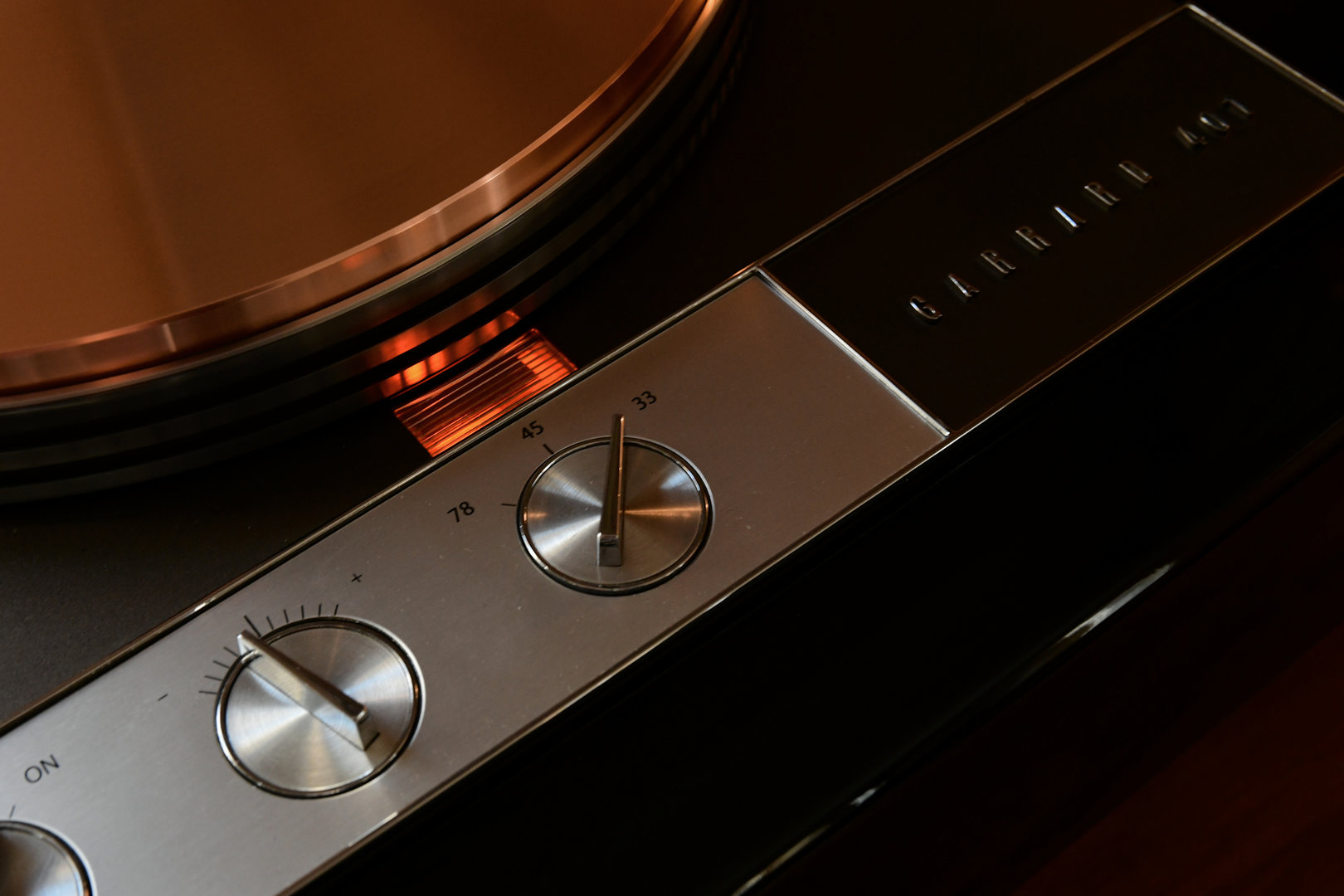

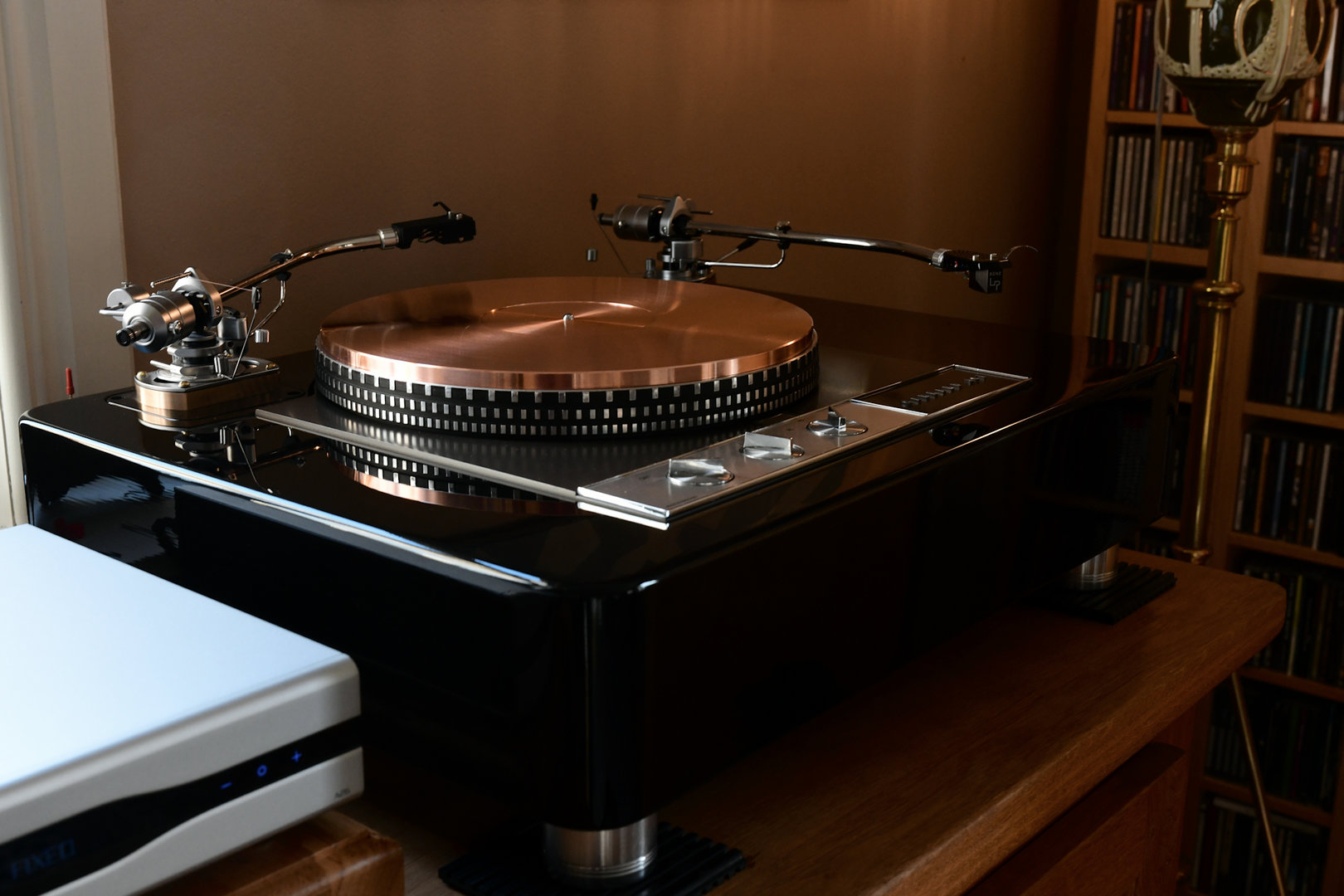

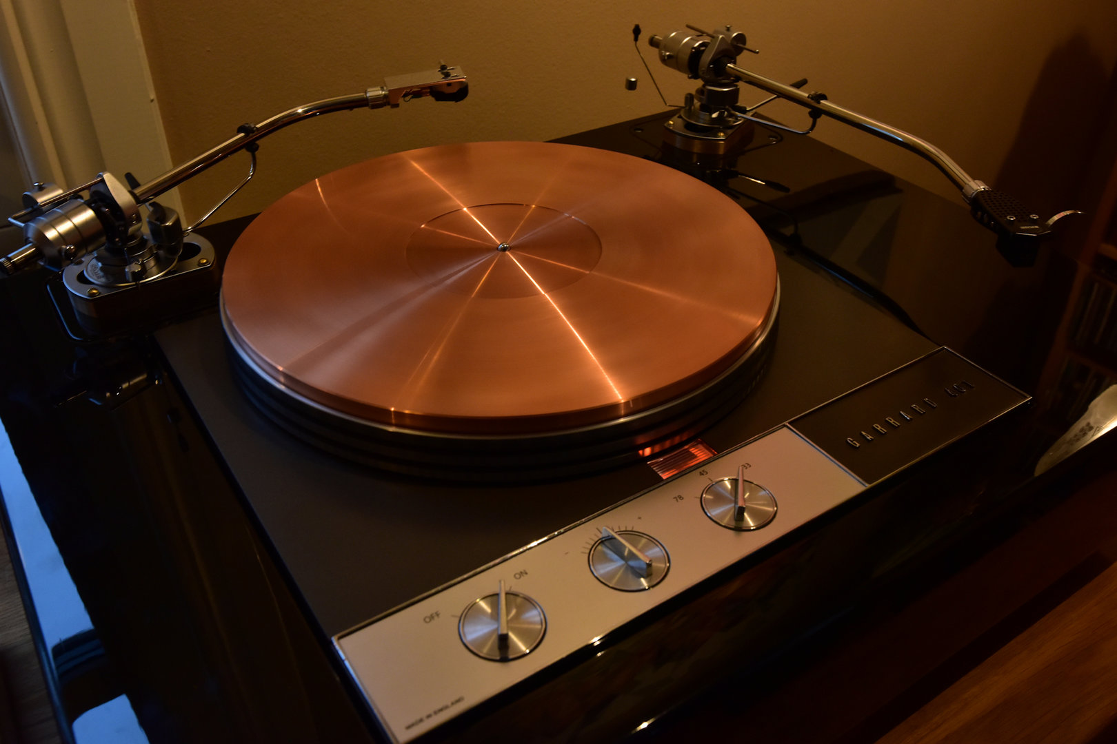

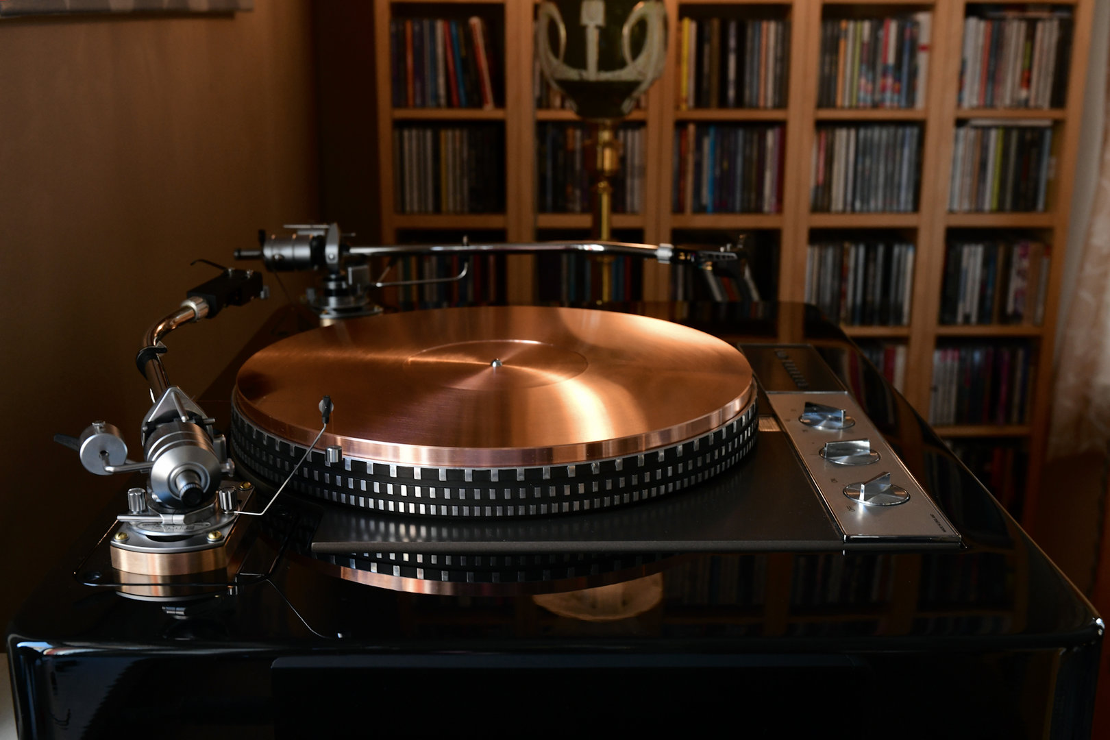

    Massiv Plinth - ja det byr på utfordringer , men det jobbes med saken. Mye kan løses med ekstra base og diverse demping .10mm massiv kobbertallerken har så langt brakt spilleren til nye høyder.
    Vis vedlegget 892593 Vis vedlegget 892594 Vis vedlegget 892595 Vis vedlegget 892596
    Går ut fra at en slik kobbertallerken veier en god del. Vil ikke det innebære en ganske stor belastning for tallerkenlageret? Stusser også litt på den korte senterspindelen, f.eks i forbindelse med bruk av platestrammer. Men den holder vel akkurat? Alt i beste mening.
    Skal bestilles 7mm lengere spindel. Man havner da omtrent på samme høyde som en original. 10mm kobber minus gummimatta. Lager er oppgradert med bedre trustpad og kule i bunnen. Mellomhjul og fjærer er også på stell.....
    Resultatet er mye større ro og presisjon i lydbildet. Autoritet i bassen overgår hva jeg har hatt av vinylspillere i alle fall. Man skulle kanskje tro at en metalltallerken ga en hard klang, men jeg vil nesten si det motsatte. Forskjellen på denne tallerkenen og original gummimatte er mye større enn forventet.

    Nei, tallerkenen er kjøpt - husker ikke hvor fyren som laget den holder til , men det er nok ikke det siste man hører fra den kanten. Vekten skal være ca 7 kilo.

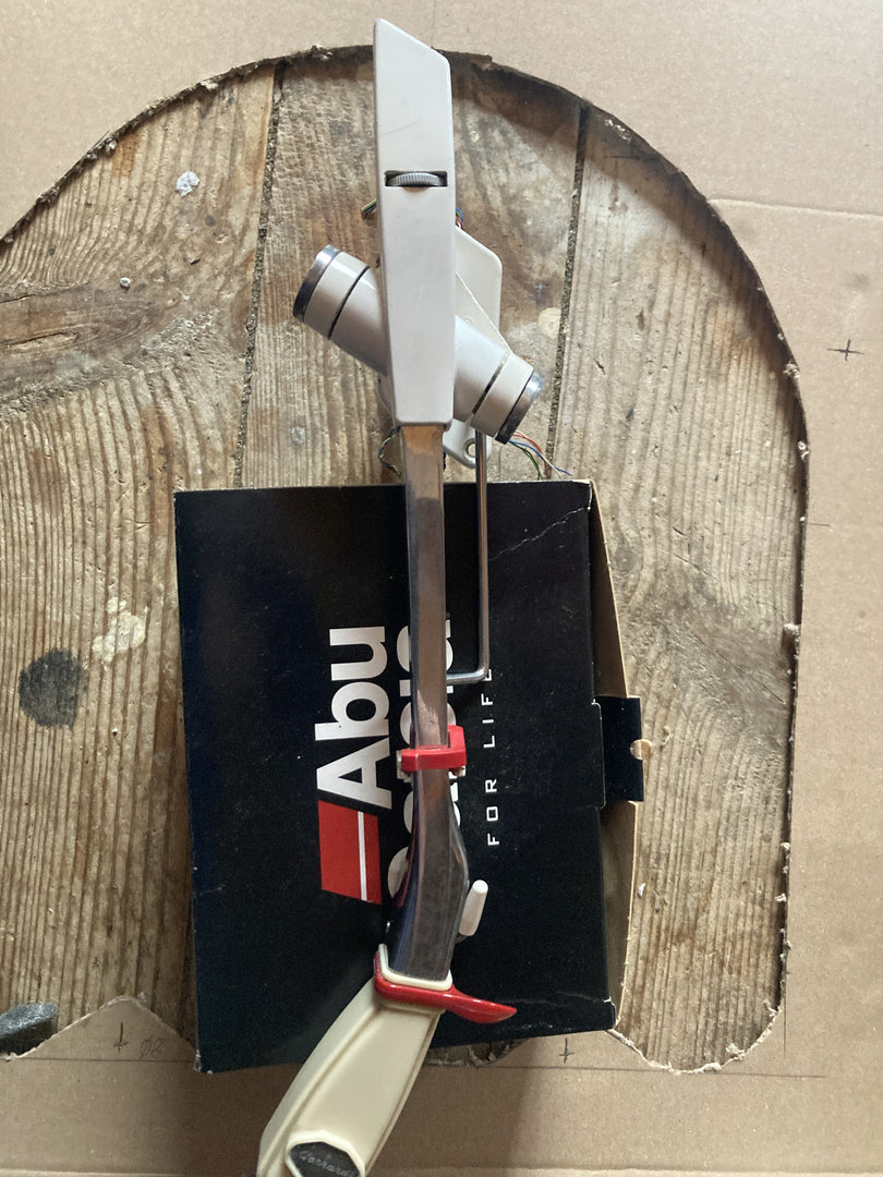

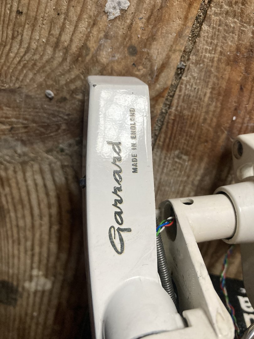

    Fikk en Garrard tonearm for en tid tilbake
    Har pusset krom og gått over den nå
    Dessverre mangler kobling ved headshell, men løser det ved å lodde klips på kabel
    Neste blir å lage en plinth.

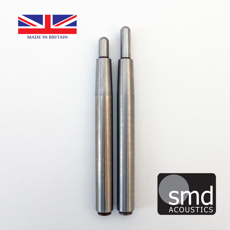

    Hastighet på bildet er ikke representativ for stabil hastighet hos meg. Den kan variere fra 33.27 til 33.39 under avspilling. Relativt ustabil hastighet, men fint å få det bekreftet.
    Dere med 401 spiller, hvor ofte gir/legger dere ny olje?
    Er det ellers noen tips for stabilisering av hastighet? Til info er det bare undertegnede som har ti tommeltotter som har utført service 😂
    Kan være lurt og sjekke kule/thrustpad . Jeg bruker et sett fra Xad . Resultatet er stillere og mer stabil gange.

    @soundscape Har du også byttet spindel eller er det bare kule/thrustpad? Kjenner jeg er litt nysgjerrig på effekten av ny spindel.
    Ellers takk for tips.
    Ny spindel er på vei fra UK. Jeg bestilte en forlenget spindel grunnet ekstra kobbertallerken. Ellers lønner det seg å bytte fjærene til mellomhjulet - slik at det drar bedre. Jeg har også mellomhjul fra Audiosilente Italia og en bronze Motor Pulley fra Classic Turntable Company UK.

    Hvis du kikker på den eBay linken til Xad jeg postet , så er det masse bra feedback fra fornøyde kunder nederst på siden. Stramme fjærer til mellomhjulet er også et must. Mine gamle var temmelig slakke i forhold til de nye. Audiosilente påstår at mellomhjulet deres trekker bedre (gummien biter seg mer fast) , hvor mye det påvirker gangen vet jeg ikke , men det funker uansett bra hos meg.
