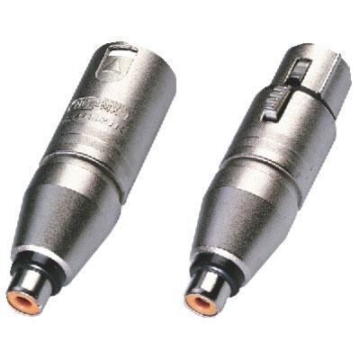

    Det er to måter å forbinde balanserte og ubalanserte inn- og utganger:
    • Overganger/adaptere
    • Kabler med balansert plugg i ene enden og ubalansert i den andre
    Neutrik overganger mellom RCA hunn og henholdsvis XLR hann og XLR hunn

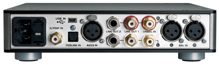

    Med Grace Design m903 vil man isteden ha behov for et par slike overganger (forutsatt at den interne koblingen i overgangen er korrekt).
    De balanserte utgangene på Grace Design m903 benytter 6,35mm stereo jack istedenfor XLR, men lederne er koblet i samsvar med normale standarder. På side 7 i brukerhåndboken finner man koblingsstandard (pinout) og hvordan lederne skal være koblet på kabler med 6,35 mm stereo jack hann og:
    • XLR hann
    • RCA hann
    For mer permanente formål er det naturlig å bruke kabler med korrekt plugg i hver ende. Jeg har f.eks. flere kabler i ulike lengder med 6,35 mm stereo jack hann i en ende og XLR hann i den andre.
    Du trenger altså 2 kabler med én 6,35 mm stereo jack hann i en ende og én RCA hann i den andre. Jeg tror jeg har sett noe slikt, men fant intet akkurat nå. Musikkbutikker som selger instrumenter, PA-utstyr, studioutstyr m.m. er gode steder for slike kabler.

    Hvis noen har behov for å koble «Balanced Line Output, Line Out 2» (se m903 manualen side 5) som er en standard 1/4" TRS connector (stor jack med Tip Ring Sleeve, se manualen side 7) til vanlig ubalansert RCA så finnes det en enkel løsning på Ljudia. Jeg kjøpte følgende, men kabel kan selvsagt kjøpes i andre lengder også.
    Kort sagt: Hvis du skal koble balansert XLR til RCA, så er dette løsningen:
    Art.nr:NavnAntallPris:Sum
    FL04150-H
    FL04 - bal. XLR/M 3 p. > Jack stereo 1,5 m
    235,00 kr70,00 kr
    XGA33-H
    XGA33 - XLR/F 3p. > RCA/F
    262,50 kr125,00 kr

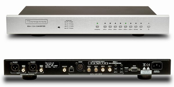

    Skal du ha Dac med mange innganger anbefaler jeg Naim DAC.Jeg savner den.... 4 toslink og 4 coax.
    Bryston BDA-1 har også ganske mange innganger, og så langt jeg vet godt rykte og gode skussmål. USB-inngangen er vel dog ikke det nyeste nye(?) Man kan om ønskelig bruke en asynkron USB->S/PDIF-konverter som støtter USB Audio Class 2.
    Begge disse DAKene er (vel) dog normale fullbreddekomponenter(?)

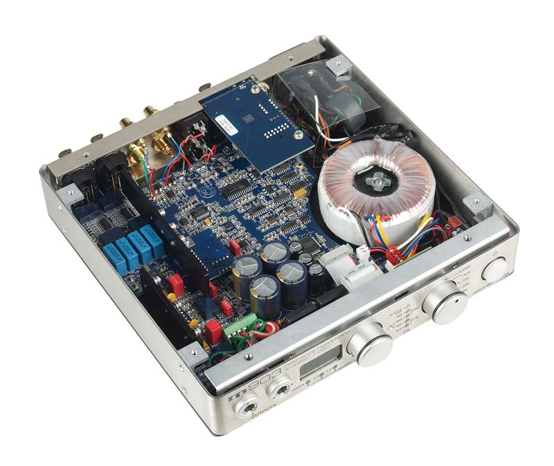

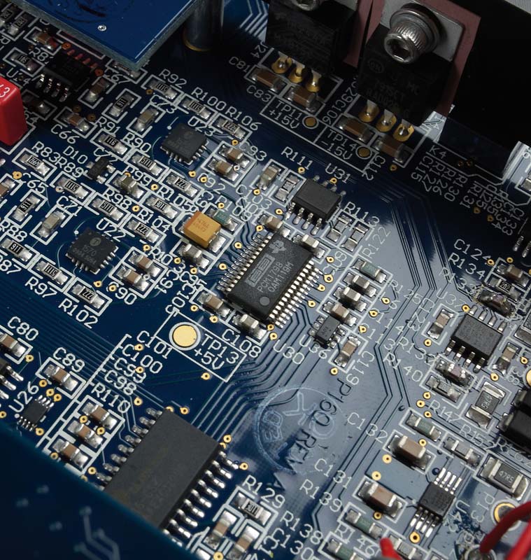

    Interessant HiFi World-artikkel, innmatbilder og operasjonsforsterkere
    En avsporing: Har forsøkt å finne ut hvilke opamper som sitter i m903 vha febrilsk googling, siden de to låter så likt, men uten hell. Kanskje jeg skal ta av topplokket for en kjapp titt når den kommer tilbake i hus. Du vet ikke noe du da?
    Nei. Har du lest Head-Fi.org-tråden "Grace Design m903, reference headphone amplifier, DAC, monitor controller" der Michael Grace har skrevet f.o.m. innlegg #16?
    Du kan forsøke å skrive e-post til Grace Design. De pleier å svare raskt og ordentlig.
    Grace Design har publisert PDF-utgaver av testomtalene i:
    Artikkelen i HiFi World Volume 22 Number 5 July 2012 er interessant og inneholder innmatbilder, et intervju med Michael Grace og en rimelig grundig produktgjennomgang.
    Andre innmatbilder:
