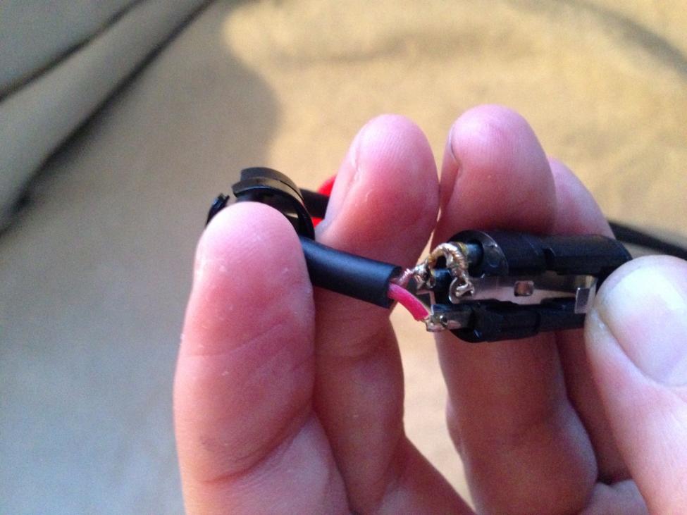

    For sikkerhets skyld så dobbeltsjekker jeg. Altså:
    XLR
    pin 1 = jord
    pin 2 = pluss non inverted
    pin 3 = inverted FRAKOBLES??
    RCA
    senter = pluss fra pin 2
    kappe = jord
    ser også på min kabel at også selve klemfjæra er koblet til pin 2 og 3??
    Robert GS
    28.02.2008
    40
    Helsingør, Danmark
    XLR
    pin 1 = jord
    RCA
    kappe = jord
    Vis vedlegget 316009
    På billedet ser det ud som om at både pin 3 og XLR metallet har forbindelse til pin 1 - og det er ikke godt.
    Der vil være risiko for brum og den inverterende udgang fra DCN28 vil blive kortsluttet. SÅ tilslut kun pin 1 til RCA skærm / stel !
    Mvh. Robert GS
