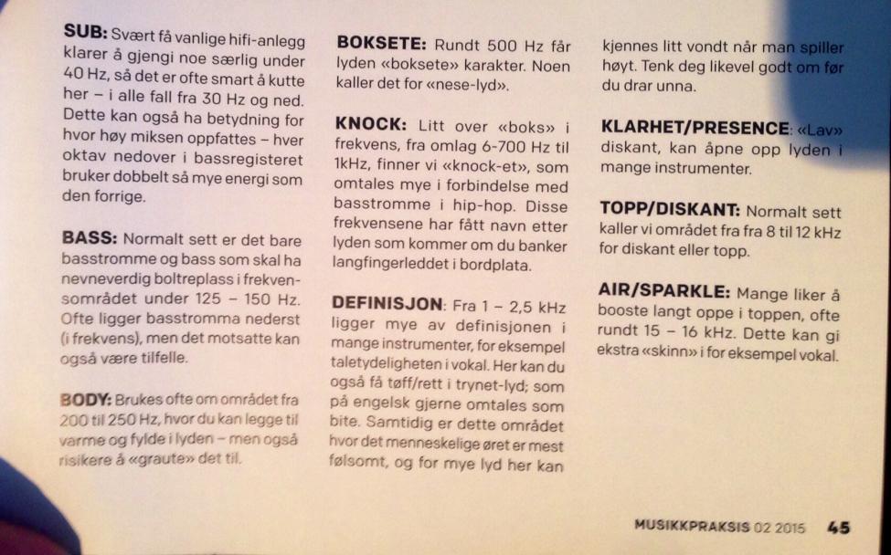

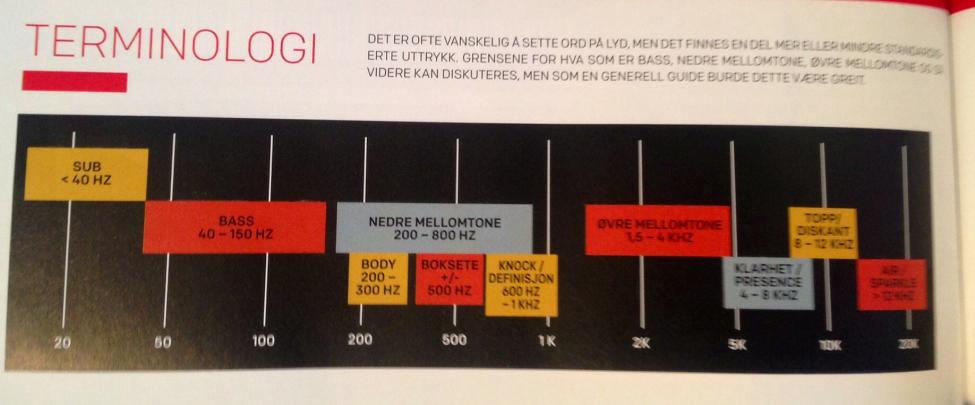

    Har GS en global EQ ala miniDSP. Det må man vel ha for å kunne voice?
    Denne oversikten fra siste Musikkpraksis er kjekk. Lydteknikkere gjør ting enkelt og greit. Vi HiFi folk burde hatt mer kontakt med dem :)

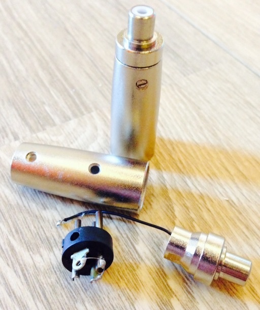

    Gjelder samme regel med kun pinne 1 på XLR inn til GS?
    Lydkortet har ikke balansert ut og jeg skal bruke overgang:
    Robert GS
    28.02.2008
    40
    Helsingør, Danmark
    Nej - der er forskel på indgange og udgange...
    Du ville aldrig kortslutte en udgang på en effektforstærker (?) og det samme gælder for DCN28 udgangene !
    MEN indgange skal være tilsluttet enten et signal i form af en udgang fra en kilde eller være "bundet" til "signal jord" ellers opfanger den jo støj.
    Da en balanceret indgang som en XLR indgang jo er skal begge indgange (ikke inverteret - pin 2 og inverteret - pin 3) være forbundet altid.
    Se mere i FAQ under "How do I make RCA / chich to XLR cable?"

    Er der brum i dit system - så kan du være helt sikker på at der er en stel sløjfe i form af kabler... (altså hvis du benytter GS produkter)
    En kilde kan være netop en RCA til XLR indgangsadaptor - som er en nem løsning på at få det ubalancerede signal ind i DCN28.
    Problemet opstår fordi adaptoren ofte er lavet i metal og "kortslutter" den ydre kappe på XLR delen med RCA yderleder (skærm) herved kan der opstå en brumsløjfe.

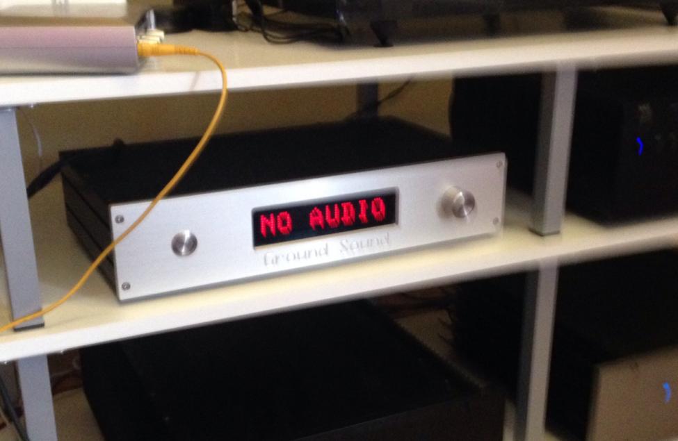

    Plutselig fikk jeg denn meldingen fra sonos med coax og fra en annen kilde med optisk? Har slått av og på men fortsatt like dødt?
    Har også testet med ipod på analog 2 og lydkortet på analog 1. Tom det ørlille suset i systemet er borte. Noen som har forslag til feilsøking?

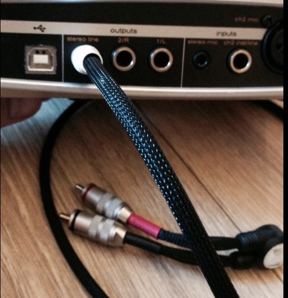

    I mitt måleoppsett (M-Audio Mobilepre, ubalanserte utganger) så er det feedback tror jeg. Når jeg blåser i mikrofonen så hører jeg blåsingen i høyttalerne. Jeg har satt det lille høyttalerikonet på Windows linjen nede til høyre på mute. Når jeg reduserer nivået på potmeterne på inngangen på lydkortet så forsvinner blåsingen men da kommer det heller ikke signal inn til målingen. Er dette feil? Er dette feedback som ikke skal være der?
    Fra manualen til DCN28:
    Important note It’s also very important to turn off system sound on the PC/laptop or make sure that thesystem sounds is played on other sound card than the one used for measurements (eg laptop internal speakers plays system sounds and USB sound card for measurements). If this is ignored, you might risk burning a tweeter because of the low frequency content of the system sounds!
    SPM 2:
    Når jeg kjører loopback så er det kun mulig med Jack/TRS (mono) da det ikke er XLR/balansert ut. Lydkortet fungerer jo kun med phantom power on, det er ikke separat phantom power bryter pr kanal. Ihht Groundsounds FAQ så må jeg ikke gjøre det? Hvorfor? Kan de forårsake problemer? Selv ikke lydkort anbefalt av Groundsound har separat phantom power on off pr kanal.
    Fra FAQen til DCN28:
    Required cables depends on hardware, but at least microphone cable, cable between soundcard output and amplifier input and reference loop back cable.NOTE: Avoid phantom power from the reference input XLR to the reference output by using a reference cable with TRS + TRS connectors).

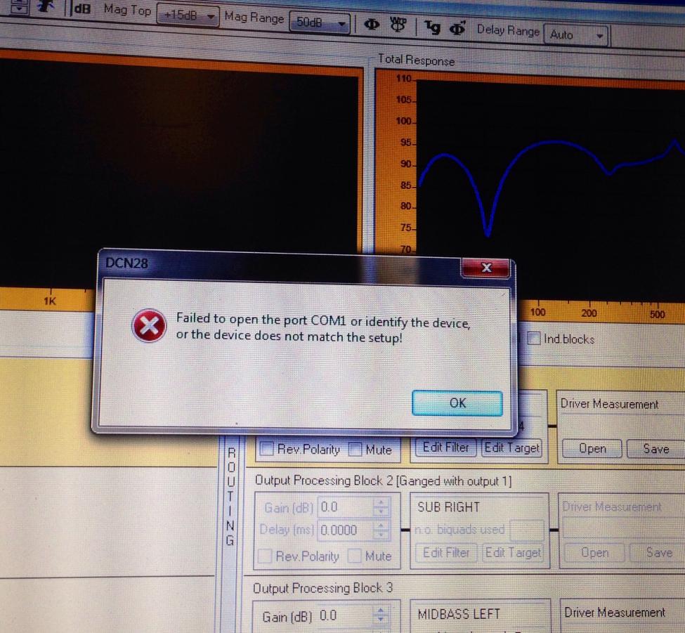

    Noen som vet hva som skjer her? Har slått av og på pcn og GSn.

    Etter en god natts søvn fant pcn og groundsound ut at de ville snakke sammen igjen???
