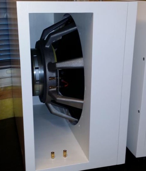

    Kjører for øvrig først på med 57 liters kassene mine i 22 mm MDF. Det blir vel et fratrekk på 10 liter for magnet og kurv samt litt for avstivninger.
    I og med at kassen er grunn, netto 22 cm, så er det ikke behov for voldsomme avstivninger, bør vel ha noen tynne striper på tvers av langsiden?
    Kommer til å legge en solid klyse med viskoelastisk masse bak magneten med plastfolie oppå. Er det lurt?
    Trenger jeg asfalt inni?
    Ellers blir det som nevnt i tråden min et par mm viskoelastisk med 15 mm MDF utenpå. Det skulle bli 40mm tykkelse!!

    For U og H frame kan jeg anbefale deg å lese dette Linkwitz når du er en tur på rammen Frontiers
    Bastanis mener jeg bruker en OEM Eminence driver.
    Hvis du skal benytte constrained layer damping av kabinettet (15mm+22mm) så pass på at det ikke er kontakt mellom indre og ytre lag. Ytre lag skal med andre ord flyte ift. indre. Meget effektiv må å dempe vibrasjoner på. Om du vil kompromittere på noe så kan du gå ned til 15mm på indre lag også - da frigjør du litt mer innvendig volum i samme slengen og øker effektiviteten til systemet i de nederste oktaver.
    Viskomasse bak driveren med plast mellom tror jeg ikke gir noe effekt, med mindre du trer magneten inn i massen slik at den ligger som en kopp og støtter rundt magneten. Selv da er jeg usikker på gevinsten. Limt rett på magneten og med tynt sjikt mellom så kan det gi en viss effekt. Jeg hadde ikke giddet ;)
    Demping av kassen innvendig gir veldig liten effekt og med constrianed layer er effekten neglisjerbar. Mye viktigere med gode avstivinger. Legg tegningsforslag på tråden din for drodling.
