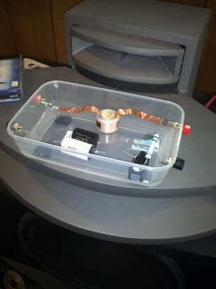

    Oh lykke, nå er også koblingsskjema for seriefilter ankommet! Har forsynings- og supportavdelingen alt på lager, krysser jeg fingre for jomfrulytt med seriefiltre kan gjennomføres ila uken! Takker og bukker for utviklingsavdelingens velvilje og raske respons:)

    Ok da er kveldens filter-dugnad ferdig. I dag har vi gjort målinger som visualiserer litt av hva som skjer. @Oblivion, komponenter til seriefilteret ditt er i bestilling så dette er nok ikke seriefilter vi har testet i kveld. Vi får skylde hypen om at det skulle testes seriefilter i kveld på undertegnedes manglende kommunikasjon med forsynings- og supportavdelingen. Filteret som vi har testet i kveld, er etter hva jeg kan forstå et paralellfilter 6dB steilhet. Jeg kan ikke huske hvor delefrekvensen er lagt. Ssnht du får fylle inn med litt info hvis jeg bommer her. Vi har gjort målinger med Dayton målemikk og tilhørende måleprogram. Først har vi gjort nærfeltsmålinger 60cm fra elementene. Fulltonen uten noe som helst filtrering er referansen:
    Så målte vi fulltonen alene i nærfelt med kveldens filter (supertweeter ikke tilkoblet):
    Diskanten målt nærfelt med 6dB filter (fulltone ikke tilkoblet):
    Sist målte vi begge elementer nærfelt med filter:
    gut_man
    18.02.2004
    5.447
    3.183
    Suber ble ikke frakoblet under målingen, det ser man på nærfeltsmålingen av diskanten... Vi gjorde også målinger i lytteposisjon for å kunne gjøre sammenligninger med Oblivion filteret når det er klart. Det er tross alt i lytteposisjon jeg vurderer resultatet når jeg lytter til musikk. Det kommer nå tydeligere frem hvilke problemer rom og refleksjoner gir. Først en vannfallsmåling av BeerGuts med bondebasser;
    Så frekvensmåling med kveldens forsøksfilter:
    Filteret som stod i før kveldens økt var et rent 12dB filter med delefrekens på 7kHz uten noen korreksjoner for impedansepeaker. Her er målingen vi gjorde av dette forrige gang vi lekte med måleutstyret:
    gut_man
    18.02.2004
    5.447
    3.183
    Målinger er nå en ting, ørene mine er instrumentet som avgjør hva som blir eller forsvinner... Jeg er som jeg har sagt før ikke ute etter et høyttalersystem som måler flatt. Nøytralt er døllt, kjedelig og ikke min greie. Målingene gjør jeg for å få visualisert forandringer med de forskjellige filterløsningene. Det er kanskje lurt å opplyse om at ingen av de som har vært med så langt har veldig peil på dette. Lese kurver er en ting, men korrekt plassering av mikk i forhold til spredningsmønster o.l er ikke helt lett. Her kan vi ha gjort feil! T500 supertweeteren er hornladet og dermed ganske kilen på spredningsmønster, dette må vi nok teste mer neste gang. Vi tiltet supertweeteren litt i bakkant, men gjorde ellers ingen vinklingseksperimenter med målinger. '
    Så til øremålinger: Filteret som står i nå har korrigert for impedansepeakene FE203 har og det høres. Målingene indikerer at 6dB demping av diskanten kanskje er litt i overkant, men kan også skyldes spredningen på måleaksen. Kommer til å eksperimentere litt med vinkling både i høyde og bredde for diskanten. Ellers høres det ut som om overgangen mellom fulltone og diskant er glattere med det impedansekorrigerte 6dB filteret. Ut fra målingene kan jeg nok justere opp diskantnivået litt til, men jeg har lyst å lytte meg frem til et nivå jeg liker på et gjennomsnitt av den musikken jeg pleier å høre på. Og jeg kan nok uansett ikke konkludere med noenting før jeg får alle komponenter til Oblivions seriefilter i hus..Hva har vi lært? At det å korrigere for ujevnheter i impedansekurvene er hørbart! Det gir meg ikke mindre tro på at Oblivion filtrene vil funke. Dette blir knallbra til slutt!
    57.591
    111.127
    En annen lærdom må jo være at en slik berg- og dalbane av en måling fortsatt låter ganske så bra, egentlig...
    57.591
    111.127
    Er nok ganske så lik, vil jeg tro. Det er ikke så store forskjeller på de forskjellige elementene i ltd. serien, og T500 er jo den samme.
    Ingen ting galt med en engelsk tanngard.
    gut_man
    18.02.2004
    5.447
    3.183
    :cool: Det kule her er at med impedansekorreksjon kan jeg gi mer gass på T500 og dermed få noe som i det minste er en illusjon av en renere diskantgjengivelse. Tidligere kunne jeg ikke spille med mindre enn 11db demping av T500, nå funker 6dB demping knall øremessig. Målemessig kan jeg tydeligvis gi enda med gass. Får teste litt mer i morgen når huset er tomt for sovende familiemedlemmer:rolleyes:
    gut_man
    18.02.2004
    5.447
    3.183
    Joda guru, ørene ruler! Og ørene mine forteller meg at dette ikke var et steg i feil retning. Gleder meg ikke mindre til å teste Obliivion filteret etter dette. Jeg benyttet kjangsen de nye filterboksene bød på og huka på sølvkabler til diskantene. Ble litt urolig i nervene av de tynneste biltemakablene:p Sølv roer nervene!
