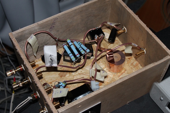

    Haha, kasta parkettrester for noen uker siden. Blir nok noe så lite eksklusivt som en tilfeldig plankebit av ubehandlet furu eller noe i den duren..

    Og jammen hadde ikke Sluket rett. De plastboksene har nok hatt en negativ inflytelse på lyden. For nå spiller det jaggu mye bedre enn i plastboksen. Lyden er smoothere, enda mer avslappet med mer sprett og fart i mellomtonen. Sukkerbitene på L-paden får stå sin prøve mens jeg lander på en verdi. Planen er å benytte flatsølv i bomull (bruker det som ht kabler også) internt i filteret. Finish på kassene bærer preg av mine mange tommeltotter, men får duge til jeg får spoler til SLOBs på plass og kan dimensjonere kasser i litt mer proff utførelse. Skal prøve å få tak i litt mer tynn bomulls-strømpe så jeg kan få laget meg litt lenger kabler til diskanten. Mener jeg har liggende noen meter med tynn sølvkabel jeg kan bruke så jeg får gjemt filteret bak ølmagene...

    Sluket har alltid rett. Eller bøyd :cool: Det spiller bedre bl.a. også fordi du har fått større avstand internt mellom komponenter som kan påvirke hverandre. Hold for all del filteret godt vekk fra høyttalermagneter etc. også, og selvsagt mekaniske vibrasjoner. Ikke sett de oppå sub'en f.eks.

    Filter bort fra magneter og voldsomme vibrasjoner har jeg fått med meg, så den fella går jeg ikke i. Ascolta høyttalerne mine hadde delefilter pakket inn i gladpack og senket i sand for vibrasjonsdemping. Større avstand mellom komponenter virker nok også inn ja.

    Det kan bli fryktelig morro ja ;) SLOBs medfører en hel del ekstra arbeide da jeg må gjøre ganske store endringer i lytterommet mitt for å få plass til basstårna. Elektronikk må flyttes til en av langveggene hvilket sannsynligvis avstedkommer nytt rack og omrokkering av platehyller o.l. Muligheten som ligger i dette, er comeback for VPI TNT og Airtangent i anlegget. Jeg planlegger nemlig to vinylrigger når jeg flytter rack. Dette gir igjen hodebry i forhold til behov for en ekstra riaa. Jeg hadde for en stund siden et svært hyggelig besøk av Consen og hans eminente riaa som jeg ikke helt klarer å få ut av hodet. En av de beste rør-løse riaaer jeg har hørt ever! Kanskje jeg må sende ham en pm og be om pris. Huff, dette baller jammen på seg.. Får trekke pusten å ta et skritt om gangen. Først rydde plass til SLOBs, evt. starte på nytt rack prosessen. Etter dette trenger nok økonomien en nedkjøling før jeg evt. går videre med planer.

    når du settler på endelig filterversjon, bør du koste på deg Duelund motstander evt, vikle egne

    Lysende delefiltre er ikke akkurat hva jeg har drømt om:p Ville fungert relativt dårlig når jeg blender alle lys og fyrer opp projektoren for å se film i hula.. Halogen spot i delefilteret, svært orginalt og svært fornøyelig imo. Skal jeg ha Duelund komponenter i disse filtrene blir det fort dyrt. Får heller vurdere det på kritiske steder. Nå spiller sølv i olje/sølv gull i olje på anbefalte steder også veldig bra her. Får se hvor mye som er til overs etter at jeg har tømt sparegrisen hos Sluket..

    Sølv folie spole.. Har funnet litt forskjellig der. Trenger ikke bli voldsomt dyrt, men skal det stå Duelund på dem blir det dyrt ja.. Tenker vi går for en rimeligere variant til å begynne med. Disse var ikke dyre; Foil Inductors

    Da har en begeistret lyttegjest forlatt gut_mans cave i lykkerus! Etter å ha konstatert at BeerGuts med seriefilter med god margin er det beste som noengang har spilt i mitt lytterom:cool: Og han har høt alt jeg har hatt fra Ascolta til dagens utgave av anlegget. Knut er en av mine audiofile kompiser som ikke er akttiv her på sentralen. Han har et meget godt øre (ok, to ører da) som identifiserer problemområder og så har han stort sett forslag til en fix. Første kommentar; "du har snudd høyre og venstre kanal".. Og visst faen hadde jeg ikke klart å snu høyre/venstre fra dac til pre. Neste kommentar; "har du målt opp plasseringen på millimeteren?" Her har jeg bare vært sånn omtrentlig og det måtte jeg litt flau innrømme. Slik kunne det ikke være, så jeg måtte frem med lasermåleren og buksere de tunge ølmagene til de stod på millimeteren likt vinklet og med nøyaktig samme avstand til lytteposisjon. Igjen har han et poeng, for justeringene betalte seg i form av et mer nøyaktig lydbildet. Stemmer kommer lenger frem i lydbildet selvfølgelig nok når de kommer fra likt plasserte høyttalere og treffer lytteposisjon likt. Han foretrakk faktisk BeerGuts uten suber; "det du vinner i ekstra bass, taper du i at de roter til lyden lenger opp i frekvens" var dommen. Jeg har delt bondebassene på 80Hz og vært vel vitende om at det dermed blir et overlapp fra 80 til ca 40Hz. Jeg prøvde å justere ned delefrekvens på bondebass til 40Hz slik at de bare supplerer der BeerGuts mister nivå. Dette spiller betraktelig renere og mindre rotete. Så spørs det om jeg mister noe av trøkket i mellombassen. Det får jeg bruke noen dager på å evaluere. Det er ikke i bassområdet jeg tenker å legge mest arbeid når det forhåpentligvis snart står nytt bassstæsj her likevel. Tar den jobben da heller!
