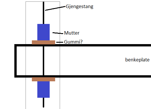

    jangri
    20.08.2008
    44
    Lag noe liknende min hifi-benk, som var inspirert av Maskinisten.
    Den er laget av 3 benkeplater fra Ikea (500kr stk, 186cm x 60cm) og valsa "rustfrie rør".
    Inne rørene er det gjengestenger hvor det er muttere som er skrudd fast i hver plate ovenfor og nedenfor platen, slik at den står skikkelig fast. Selve rørene er altså ikke bærende, og du kan velge hvor stor diameter de skal ha ut i fra utseende og plassbehov. Rørene får du valset og sveist på mål hos blikkenslageren i Blandeverket i Årstadalen, og så borrer du hull gjennom platene der du skal ha gjengestenger.
    Når jeg tenker meg om bør det gå ann å la hver plate "hvile" oppå gummi, slik at det blir mindre vibrasjoner?
    Vi får til å lage en slik benk på et par timer! :)
    Det eneste som kan være tricky er å få beskjært benkeplaten til de målene du skal ha, og at det blir et fint resultat. Det finnes jo sånne plaststrimler som det går ann å stryke fast på den siden av platen som er kappet, men jeg har aldri prøvd det ut.
    Men, det er mye mulig Ikea eller andre butikker har andre plater som er bedre egnet til de målene din rack skal ha, slik at man ikke trenger kappe i det hele tatt. MDF-plate fra nærmeste trevarebutikk er jo også et alternativ, men da må man begynne å lakkere.
    Beste av alt: dette blir veldig billig i forhold til noe fancy ferdigmekk.

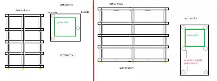

    Har vært i det kunstneriske hjørnet, og laget to alternativer i mspaint. Håper den er forklarende nok til hva jeg mener :)
    gut_man
    18.02.2004
    5.449
    3.186
    Fint forslag Jangri! Takker og bukker:) Har noen en kvalifisert formening om hvor stor klaring jeg bør ha over 300b ampen min til nete hylle? Alternativene er å ha den
    A: mellom høyttalerne og ha et langt signalkabelstrekk. Pros: kan klare meg med mindre rack. Cons: skeptisk til såpass lant 4-5m signalkabelstrekk med rca kabler. hadde vært mindre skeptisk om jeg kunne brukt balanserte kabler, men det er utelukket på BP ampen.Jeg liker mine BM signalkabler veldig godt, og har erfart at disse har større betydning for lyden enn ht kabel. BM mkII SE kabler er dessuten neppe betalbare i slike lengder.
    B: den kan plasseres på øverste hylle sammen med de to platespillerne. Pros: jeg kan beholde mine BM signalkabler mellom pre og power. Lengre strekk flatsølv ht kabler er betaltbart. Cons: Jeg må ha større rack

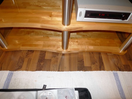

    Fyll opp rørene med gummikuler fra en kunstgressbane, dette soper man opp etter en vinter langs banen.
    Da blir rørene helt døde.
    Men da må jo rørene sitte fast mellom platene.
    Steinar.
