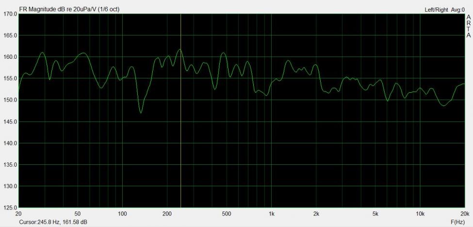

    Systemrespons ve side etter dagens økt:
    Begge kanaler målt mot hverandre. Her er det mer å jobbe med. Merkverdig nivåforskjell i området 3-10kHz:

    Har i kveld jobbet enda mer i XOwizard med filter. Har splittet alle drivere bortsett fra GPA288 mellomtonene i hø/ve kanal. Legger ut en skrytemåling av begge kanaler målt i lytteposisjon.
    Kommer til å splitte mellomtonene også for å jevne ut uliktene mellom 1 og 2kHz, så tror jeg rett og slett at jeg skal nyte musikk en stund før jeg bryr meg så mye om filters igjen:cool: Kan ellers opplyse om at peaken på 60Hz skyldes NAS serveren og viftestøy fra denne. Dipen på 80Hz er nok romrelatert. Har rettet ut basskurvene og lagt på et 2. ordens shelving low-pass filter og gitt på +2dB.
