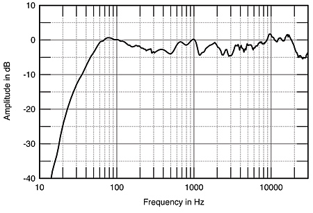

    Under er en frekvensrespons av Ikon 6. Trolig ikke så veldig ulike Ikon 5 MKII. I presensområdet er de ganske snille, men de stiger en del i øverste diskant. I tillegg sprer de mye i diskanten. Og de har litt lite nivå i øvre bass og nedre mellomtone. Skjønner godt at dette kan tippe feil vei i enkelte rom. Har ikke hørt MK2 versjonen av Ikon, men første generasjon Ikon har jeg lyttet til flere ganger (ulike modeller), og de låt litt feil tonalt og var for mye frempå i mine ører.
    Oppbrytning og forvrengning av elementet kan også spille inn. Kompresjonsdriver gruser som regel domediskanter ja.

    Vis vedlegget 178740
    Helt tydelig dårlig følsomhet i bassområdet slik at all effekt går dit og man får dårligere kontroll av resten. I tillegg ruller diskanten av altfor tidlig slik at evt overtoner forsvinner i en slags "tåkedal" og ikke kommer tydelig frem. Bare å bytte høyttalere her, med mindre man hører mye FM-radio og maks diskant på 15 kHz? :)

    "All effekt går dit"? Hva får deg til å tro det? Hvis systemet hadde hatt romkorreksjon og flat target-kurve til under 60Hz så hadde du kanskje hatt et poeng i og med at bassområdet derfra og ned ville blitt oppjustert en del i EQ. Uten at det nødvendigvis hadde hatt noen negativ innvirkning på resten av frekvensområdet.
    Slik det er nå, vil det rett og slett være en avrulling i bassen under 60 Hz. Sannsynligvis ikke ekstremt plagsomt heller. Det ser ut til å være ca. -3 dB ved 50 Hz.
    -2,5dB ved 20kHz er da ikke dårlig...? Og...dårlig følsomhet i bassområdet gjør ikke at "all effekt går dit"...
    Frekvens/amplitude-diagrammet viser akustisk output ved en konstant input. Forteller litt om hvordan ht oppfører seg akkustisk og har ingenting med at all effekt går i bassområdet.

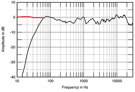

    Hm....
    Da skulle vel en høyttaler med en bassrespons som indikert med rødt nedenfor, ha god følsomhet bassen og ikke ha behov for noe særlig energi i bassen i det hele tatt, da?
    Fysikkens lover sier imidlertid at en høyttaler med en slik bassrespons ned mot null Hertz vil ha et umettelig effektbehov.
    Det vi trenger er en smiley som anviser skivebom. :)
    Forsterkeren vet i utgangspunktet ingen ting om hvilken følsomhet høyttaleren har. Forsterkeren sender et spenningssignal med den amplituden som volumkontrollen tilsier. Høyttalerens følsomhet bestemmer hvor mye lyd det blir til. Høyttalerens impedans bestemmer derimot hvor mye strøm som går med ved de forskjellige frekvensene, og dermed tildels også hvor mye effekt den suger ut av forsterkeren. Ved samme følsomhet: Høy impedans = lite strømbehov = lite effekt. (Fasevinkelen har også noe å si, men det blir for komplisert.)
    Eneste måte man kan sende "all effekt" til bassen på er enten om impedansen der er ekstremt lav og drar veldig mye strøm eller om man forsøker å kompensere for den fallende frekvensresponsen i bassen ved å (mis)bruke en equalizer. Det vi ser på her er en kurve for frekvensrespons, ikke impedans. Den sier veldig lite om strøm og effekt. Hvis man er så gæærn at man klasker til med et eq-pådrag på +25 dB ved 20 Hz vil nok det dra en del effekt, ja, men det er ingen ting her som sier at så er tilfelle.

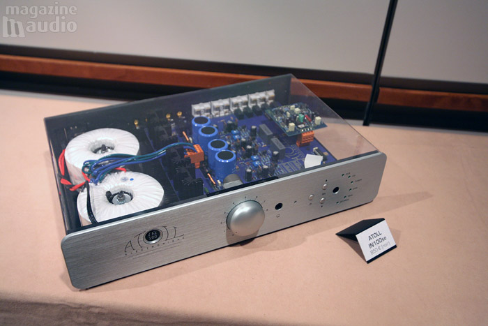

    Alt kan påstås, men jeg har førstehåndserfaring med Atoll og hvis ikke du tror en dual mono konstruksjon med doble trafoer på 330 VA er nok til trådstarters høyttalere så vet ikke jeg hva du har gjort i 27 år. Man trenger ikke mange år for å forstå enkle ting som dette.
    Med 200W og 330VA er det iallfall tydelig at produsenten ikke har lagt pengene i strømforsyningen og det at klasse A driften er nær fraværende. Hvis en regner med virkningsgrad ser man at den er dårlig dimensjonert.
    Støttermeg til Cybervission her med god erfaring med Atoll. tror uansett det er en misforståelse fra mullelid da det er to trafoer hver på 330va...
    2 trafoer a 330VA er (for) lite til en klasse A/B forsterker på 2*200W.
    Hvis en antar at virkningsgraden til forsterkeren er 0.6 så er det åpenbart at den er snaut dimensjonert og at det er svært lite som går i klasse A.
    Til sammenligning så hadde min første ordentlige effektforsterker 2*220W og 2*1200VA transformatorer og de første 6Wattene var i klasse A. En forsterker med 2*200W og 2*330VA er ikke hifi (high fidelity) men et konsumentprodukt.
    Og det er nok en sånn som står her hos meg 6W kl A -2+250w a/b. som også har en mindre søster ved siden av seg hca 1200Mk2 2+205w a/b.
