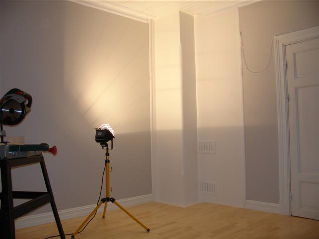

    Hun: Nå tror jeg det er på tide å pusse opp gjesterommet.
    Han: Ja...
    Hun: Det er såpass enkelt at vi greier det selv uten å leie inn håndverkere denne gangen.
    Han: Øhh...
    Jeg kjørte 400 kg glassfiberstrieinfiserte sponplater og falsk himling til fyllingen, satte opp gipsplater, sparklet og slipte, reparerte pussen på pipa, la parkett, satte opp lister, fuget sprekker, malte eller lakkerte alt med 2-3 strøk (minst!), og da ser det rommet slik ut:

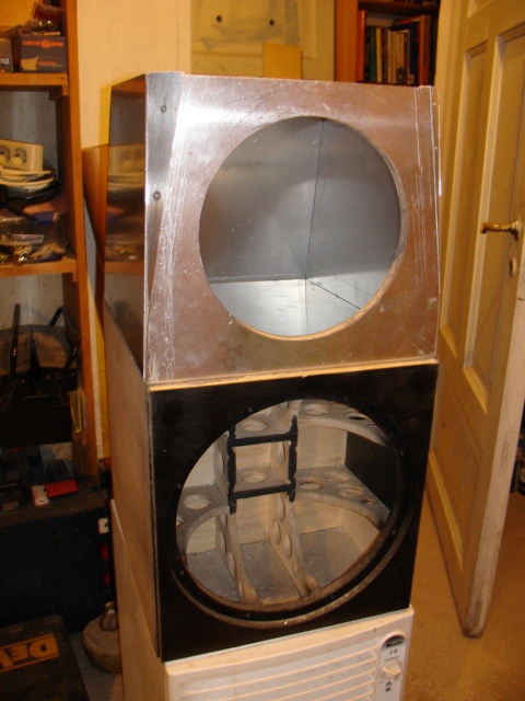

    En liten milepæl, omtrent som da den romerske legionæren i "Asterix på Korsika" skulle feire at han hadde feid halvparten av en gulvflis:
    Ytterveggene av den ene mellombasskassen er ferdige. Nå trengs den ytre delen av baffelen med stjerneformet utfresning for elementet og den innvendige avstivningsmatrisen før denne boksen kan limes sammen og jeg kan begynne på neste boks. Det var litt "læring" i denne, men ikke verre enn at jeg tror den vil funke med litt tilpasninger. Neste blir bedre. :)
    Denne boksen består forresten av 24 enkeltdeler. Av disse er 8 deler i 12 mm kryssfinér og 16 deler i 2 mm aluminium, epoxylaminert til 8 stk 16 mm panzerplater i alu-tre-alu. De laminerte platene låter som skifer hvis man banker på en løs plate. Den innvendige matrisen blir ytterligere 26 enkeltdeler, alle i 9 mm kryssfinér. I tillegg en 12 mm kryssfinérplate som ytre baffel. Tilsammen 51 biter som skal skjæres til og justeres, bare for den ene mellombassboksen. Jo, dette tar litt tid.

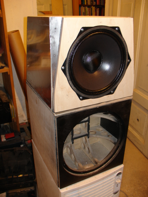

    Mangler fortsatt matrisen inni, men jeg måtte bare prøvemontere, om ikke annet for å se hvor dypt elementet stikker:
    Det var litt spennende å frese ut den stjernen på frihånd, men det gikk da sånn noenlunde. Den ytre kryssfinérplaten er limt til alu-ply-alu-sandwichen med Tec7, og så er den ytre platen frest bort slik at laget med Tec7 på aluminiumsplaten ligger åpent som en tynn pakning. Samme måte som på basskassene.

    Oj. Også bruker du Tec7, veldig bra. Må på inspeksjon snart :)
    Nikko03
    15.11.2008
    4.463
    2.950
    Jammen er du flink Asbjørn. Frihåndsfresing er ikke for pyser :)
    8x12_TOM
    Veldig artig å følge med på et så gjennomtenkt prosjekt. Dette blir helt rått. Kul diskant forresten;)
    40.413
    43.616
    Takk, men jeg tror muligens jeg kommer til å kalle denne kassen en prototyp og lage to til. Det er en stund siden jeg lagde 3D-modellen og det var vrient å få alle vinklene riktig. Denne ble litt småsjuskete i en del skjøter. Jeg kommer til å ha disse høyttalerne en stund, så de kan like gjerne være bra. :)

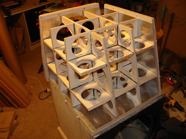

    Det går fremover, men like langsomt. Her er matrisen i den ene mellombasskassen. Det er 9 mm kryssfiner med ca 7 - 10 cm mellom avstivningene. Matrisen er limt med elastisk Tec 7 lim.
    Poenget med matrisen er delvis å stive opp kassen for å flytte plateresonanser såpass høyt i frekvens at de kommer utenfor arbeidsområdet til elementet, delvis å gi litt elastisk demping for å stoppe ringing i kasseveggene, og delvis å bryte opp stående bølger inni kassen. De innvendige målene på kassen er 27 - 33 cm i forskjellige retninger, og det betyr stående bølger i området 5-600 Hz. Men denne kassen skal jobbe opp til ca 800 Hz, og honking vil vi ikke ha. Riktignok er det mulig å ta det ned med DSP til slutt, men det er formodentlig bedre å kverke problemet ved kilden. Den opplagte løsningen er å fylle kassen med ull eller syntetfiber, men det absorberer energi. Hvorfor ikke diffraktere den i stedet? Så matrisen har en cellestørrelse på 7 - 10 cm (med litt variasjon mellom cellene), og da skulle resonansene havne godt over delefrekvensen. Jeg kommer også til å lime "eggekartongskum" på innerveggene, sånn at eventuelle plystrelyder absorberes der.
    Det var omtrent halvveis i den der at jeg måtte innrømme for meg selv at det hadde vært enklere å bygge en dipol.
