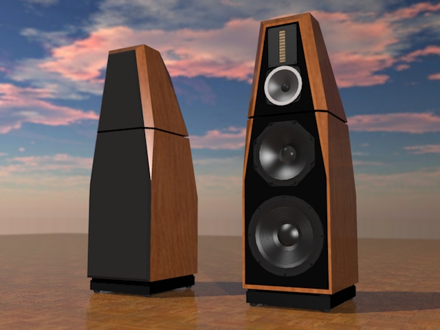

    Eller kanskje sokkelen burde dras helt ut til kanten, med en 10 mm spalte over, sånn som Snickers-is er inne på. Hva synes dere?
    Penest "the Avalon way", men kanskje mest praktisk den siste der - da blir finèren beskyttet mot f.eks støvsuger...
    Godt poeng.
    Snickers-is
    05.02.2004
    18.902
    18.088
    Jeg synes det funket bra jeg asbjo....ørn. Det handler jo om å balansere det visuelle. Dette er en relativt maskulin design, og da bør den ha en viss tyngde i bunnen.
    BanjoArrne
    16.01.2007
    1.433
    31
    Synes den ble penere med en litt kraftig sokkel,helt klart.Uten ble den vel kanskje litt som en Ferrari uten dekk.
    Du har laget et flott og robust design på dem og da passer de jo kanskje best på et litt solid fundament.Mellomrommet mellom sokkel og høyttaler går igjen og harmonerer godt med mellomrommet mellom øvre og nedre høyttaler så det var også kledelig.
    Det er jo også mulig du kunne prøve å skråne sokkelen innover litt,bare som et forsøk når du først leker med idèer til utseende.
    Vet ikke helt hvordan dette ville sett ut på ordentlig da jeg kunn har en silhouette,men tenkte på noe lignende som dette:
    40.738
    44.551
    Min innvending mot å ha en markert sokkel med luftspalte over er at den ikke signaliserer noen funksjon. Den bærer ingen tyngde, gir ikke stivhet til konstruksjonen og isolerer ikke mot vibrasjon. Den blir bare et dekorelement. Det er forsåvidt greit, men jeg tror jeg foretrekker varianten med litt inntrukket, rett sokkel, "Avalon-varianten". Noen ekstra kryssfinérbiter inne i sokkelen, litt sand og et lokk, så blir bunnen av kassen (med sokkel) ekstremt stiv og "død".
    En annen observasjon er at disse soklene er bare litt mindre enn en 1U-modul til et 19"-rack. Det hadde vært mulig å lage sokkelen litt større, i aluminium for varmeavledingens del, sette inn 3x UcD400 + 2x UcD180 + 2 SMPS, og forsyne den med nettbrønn, sikring, av/på-bryter og fem XLR-kontakter på baksiden. Da ville en slik luftspalte definitivt hatt en funksjon, rett og slett for utlufting. Mulig, men jeg har ikke tenkt å gjøre det, ettersom SMPS'ene ennå ikke er helt på høyde med de lineære strømforsyningene.

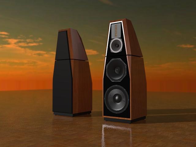

    Den versjonen som får gå til fornyet byggesaksbehandling blir nok denne:
    Wish me luck. ;)

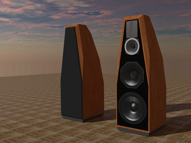

    Gidder du å lage en render av den siste jeg sendte bare for gøy?
    Uansett hvilken type sokkel du lager så kan en sokkel brukes som sandkasse. Du lager først en sandkasse som er litt mindre enn høyttalerens footprint. Sandkassa skal ikke ha lokk. Denne setter du på myke føtter. Så monterer du en ramme på undersiden av høyttaleren som kan fungere som en visuell sokkel, samt en slags føtter i form av treklosser inni denne ramma som passer ned i sandkassa. Disse klossene kan da stå i sanda og stabilisere høyttaleren, dempe vibrasjoner, samt kompensere for evt ujevnheter i gulvet. Sanda kan med fordel befinne seg i en pose.

    Knallbra dette siste designet, Asbjørn!
    Jeg ville nok lekt med høyden på sokkelen for å treffe spot on det som blir mest harmonisk.
    Lave føtter slik at sokkelen bare "svever" over gulvet, og definitivt slik som på siste modellen med mindre sokkel enn selve høyttaleren.
    Gleder meg til å følge dette prosjektet når du setter i gang byggingen!!

    Dette designet har en kommersiell apell. Det er noe Hi-Fi estetisk korrekt over de.

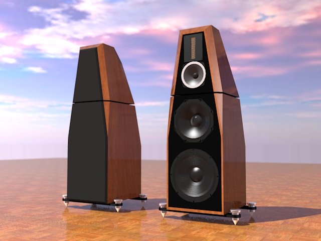

    Asbjørn skrev:
    Selvsagt. Takk for at du tok tiden til å lage innspillet!
    De bena... hvem lager noe sånt?
    Og, jeg må si: Flott!! Meget flott!

    Man kan få slikt skjært på vannjet. Om man bruker stål i selve ramma kan man også bruke laser. Imidlertid gir vannjet penere kutt. Jeg fikk festene til glasset på Gaia laget med vannjet. tror emnet var 30mm tykt, og kuttet ble ganske rent. På 15mm (slik jeg har brukt på skissa) vil vannjet gå gjennom som smør med ganske rent kutt, anslagsvis 1/5 mm presisjon eller noe.
    Selve føttene kan dreies. Det finnes en rekke verksteder som kan gjøre slikt. Om de bruker skarpe verktøy og ikke får noen feil i prosessen bør det være mulig å dreie i sjøvannsbestandig alu og dermed ikke behøve noen etterbehandling annet enn en pusseklut hvert skuddår.

    Har fulgt formpussingen med stor interesse, og synes at den siste løsningen med skjulte gummiføtter er svært pen. Jeg hadde nok prøvd en sokkelløs render med fasetter ned mot gulvet også (som Avalon, jeg vet...), men jeg ser og erfarer ukentlig at det ikke er spesielt støvsugervennlig uten sokler.

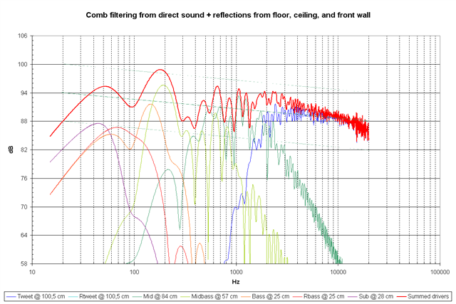

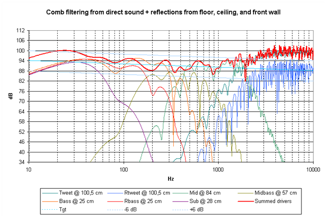

    Forresten, jeg la til den bakoverfyrende diskanten i regnearket mitt. Da ble frekvensgangen i rommet slik:
    Slår jeg den av igjen, blir det sånn:
    Litt av avveiningen mellom romfølelse ("spaciousness") og presist stereoperspektiv ("pin-point imaging") bor nok i de to grafene.

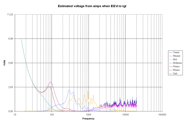

    Jeg ville gjerne forstå bedre hva slags pådrag som egentlig trengs her. Hvis målet er en frekvensgang som går fra 94 dB ved 20 Hz til 88 dB ved 20 kHz, altså jevne -0,5 dB pr oktav ved et "ganske høyt" lyttenivå, vil det være nødvendig med en del EQ underveis. Når jeg tar behørig hensyn til oppgitt effektivitet av elementene, avrulling nedover i de lukkede kassene, og eq for å slåss mot refleksjonene fra gulv, tak og frontvegg (men ennå ikke rom-modene under 100 Hz), blir pådragene som dette:
    Snaue 6 V ved 20 Hz, rundt 3 V ved 100 Hz, og ellers godt under de 2,83 V som tilsvarer 1 W i nominelle 8 ohm, snarere noe som ligner på 1/8 W. Og den effekten fordeles over 5-6 separate forsterkerkort.
    Til sammenligning er max rail-spenning på en brokoblet/balansert LM4780 chipamp ca 32 V, og brokoblet vil den være i stand til å levere et spenningssving på nesten det dobbelte, rundt 56 V. Det er 20 dB headroom over hva denne grafen viser ved 20 Hz før den begynner å klippe. En Coldamp SPS30 kan gi 4 A kontinuerlig, og kanskje 300 W med en railspenning på 30 V. Da er det også en del å gå på før strømforsyningen struper moroa.
    Interessant. Det trengs nok ikke mange kilowatt for å sparke liv i dette, nei.

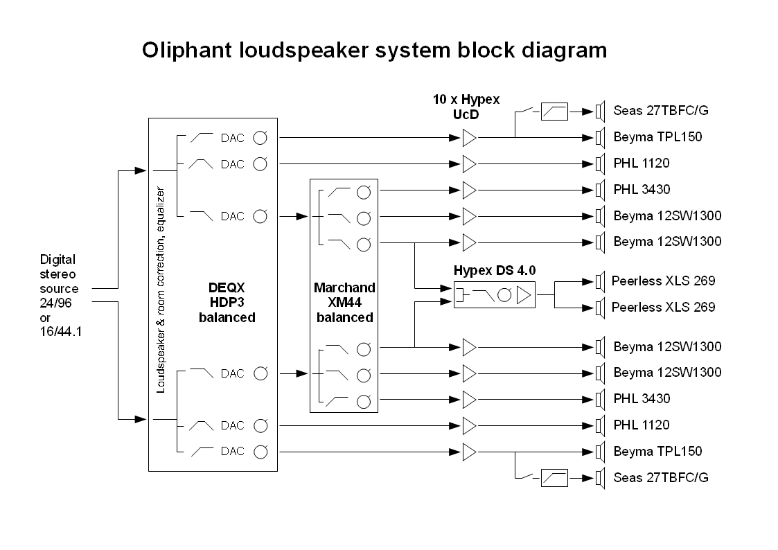

    Det har blitt tenkt og regnet litt mer i løpet av sommeren og høsten, så her er en liten oppdatering.
    Forsterkeri: Det vil trengs mange forsterkerkanaler for dette. For å gjøre det kompakt har jeg kjøpt inn en hel skokk med LM4780 chipamps fra Audiosector (Peter Daniel) i Canada. Tanken er å brokoble en chip pr høyttalerelement for diskanter, mellomtoner og mellombasser, mens bassene får parallellkoblede chips på hver side av broen. Dermed blir det 8 LM4780 pr høyttaler, tilsvarende 16 LM3886 ettersom en LM4780 er to LM3886 i en pakning. Teoretisk sett gir en brokoblet LM4780 ca 120 W mens to LM4780 brokoblet i parallell burde greie oppimot 300 W. Strømforsyningene blir Cosel PBA150F SMPS, justert til ca +/- 28 V og seriekoblet to og to, tilsammen 8 stk. Strømforsyningene blir montert i to separate bokser, både for å redusere utstrålt støy og for å enkelt kunne bytte til andre strømforsyninger om det skulle være ønskelig. Det vil trengs litt modifikasjon med innlodding av noen ekstra filterkondensatorer i hver SMPS, men det er en overkommelig jobb. Dette gir 300 W til diskant + mellomtone + mellombass og 300 W til de to bassene på hver side. Det er åpenbart at strømforsyningene blir begrensningen her, men 600 W per side er da også noe. :) Utfordringen med dette forsterkeriet er å bli kvitt overskuddsvarmen, ettersom denne kraftpakken kan utvikle ganske mye varme på kort tid. Men Elfa selger fortsatt kjøleprofiler i aluminium, så dette bør kunne løses.
    Høyttalerne: Chipamps liker ikke å måtte levere strøm. Planen var allerede å bruke 16-ohms PHL 1130 mellomtone, men jeg har også fått PHL til å lage et par 3440 til meg, altså 16-ohms versjoner av 10" PHL 3430. De er ikke vist på PHLs webside, men var altså tilgjengelige på bestilling. Det skulle sikre rimelig lav forvrengning gjennom mellomtonen. Planen er nå å bruke en Beyma 12P1200Nd bass på fronten og en 12SW1300Nd på baksiden, fordi 12P1000Nd kan deles høyere og slakkere og muliggjør en bedre integrasjon med mellombass og mellomtone enn å bruke en 12SW1300Nd både foran og bak. Spesifikt vil den kunne gi nok nivå til å delvis fylle ut "floor bounce", kanselleringen av mellombassen ved 300 Hz. 12SW1300Nd er ikke anbefalt brukt over 150 Hz. Dessuten har det vært fiklet en hel del med kassevolumer for å prøve å flytte resonansfrekvensene ut av det aktuelle båndet for hvert element, noe som er lettere sagt enn gjort. Bassene vil få resonansfrekvenser rundt 100 Hz, men det kan være mulig å få resonansen for mellombassen såpass lavt at forsterkeren ikke ser noe særlig til den. Hele poenget med de regnestykkene er å prøve å gjøre dette til så enkel forsterkerlast som mulig av hensyn til chipampene.
    Delefiltre: Etter flere runder frem og tilbake har jeg gitt opp å få til et analogt delefilter som gjør det jeg vil det skal gjøre. Ettersom amplitude og fase er så nært knyttet sammen i et filter, er det nokså vrient å få til noe som summerer seg riktig ved alle frekvenser. Derimot har DEQX lansert HDP Express, en "billigversjon" av HDP3 som ikke er stort dyrere enn et aktivt delefilter fra Marchand. Det vil være mulig å slave en slik til den HDP3 jeg allerede har, for å få 5 tilgjengelige kanaler med nøyaktig de delefiltrene jeg måtte ønske, både mht steilhet og fasegang. Slik: http://www.deqx.com/assets/TSA_4_5_way_speakers.pdf
    Det blir litt overkill, men det er jo resten av prosjektet også.

    Vil det bli en tungdrevet høyttaler siden du snakker om å bruke såpass med effekt?
    40.738
    44.551
    Nei, den blir særdeles lettdrevet med følsomheter rundt 98 dB @ 1 W @ 1 m, 8 - 16 ohm impedans og moderate fasevinkler fra ca 100 Hz og oppover. Kommer til å skrelle tapeten av veggene ved 10 W.
    Poenget med brokoblingene er ikke økt effekt, men kansellering av likeordens forvrengningskomponenter (spesielt fjerdeordens) og DC offset mellom disse chip'ene. Jeg kommer også til å drive dem med noe høyere spenning enn anbefalt i databladet for å redusere forvrengning enda mer. Eneste grunn til at det vil fungere er at forsterkerne aldri vil gi noe i nærheten av nominell effekt, men bare cruise ved 1-2 W. Da blir det heller ikke så mye varme å kvitte seg med fra en liten boks.
    Tanken er å holde forsterkerne i et driftsområde hvor forvrengningen er ubetydelig, dvs under hørbarhetsterskelen. I prinsippet låter alle forsterkere likt så lenge de kan holdes i en slik tilstand, men noen forsterkere tåler mer enn andre før de begynner å klage eller å vise "personlighet". Chipamper er gode på spenning, men ikke på strøm, så det betyr at lasten må være snillest mulig for at de skal trives. Høy følsomhet, høy impedans og små fasevinkler er en bra start.

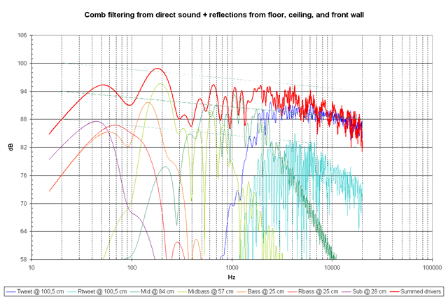

    Apropos lettdrevet, her er en ny versjon av beregnet respons i rommet. Denne beregningen inneholder en enkel Thiele/Small-modell for de enkelte elementene, simulert respons fra delefiltrene, baffle step, beaming fra elementene og førsteordens refleksjoner fra gulv, tak og bakvegg. Det viser seg (d'oh!) at DEQX'en ikke greier slakkere delefiltre enn 48 dB/oktav med lineær fase, så her er det fjerde-ordens Linkwitz-Riley ved 250 og 2000 Hz, etterfulgt av et nytt fjerde-ordens Linkwitz-Riley ved 60 Hz, fjerde-ordens Bessel ved 120 Hz og fjerde-ordens Butterworth ved 450 Hz, og et førsteordens filter ved 3000 for å rulle inn den bakoverfyrende diskanten. Dette modellerer en midlertidig løsning med de Hypex monoblokkene og sub-plateamp'en jeg allerede har, kontrollert av den DEQX'en jeg også allerede har, pluss passive delefiltre for å dele mellom midbass og mellomtone og for å rulle inn de to bakoverfyrende elementene. Dermed blir det mulig å bygge og få disse høyttalerne i drift uten å måtte bygge masse effektforsterkere først, for så å pusle videre mot full-aktiv drift senere.
    Filtersteilhet er ganske viktig her. Brattere filtre enn 24 dB gjør det vanskeligere å håndtere gulvrefleksjon etc ved at driverne utfyller hverandre, mens slakkere filtre gir litt for mange interaksjoner mellom tre drivere i gangen. Reversert fase på bassene og subwooferen for best integrasjon med øvrige elementer. Forøvrig er dette "rå" frekvensrespons uten noen nivåjustering av de enkelte driverene. Refleksjoner fra sideveggene og bakveggen fortsatt utelatt. Frekvensgangen viser lytteposisjon, men nivåene er normalisert til lydtrykk 1 meter fra høyttaleren. Dette er altså 2,83 V inn, eller 1 W i nominelle 8 ohm, høyttalerne 1 m fra frontvegg og lytteavstand 2,5 m.
    La oss kalle det 93 dB @ 2.83 V @ 1 m følsomhet, en god del lavere enn hva jeg trodde. Det ser ut som om denne konfigurasjonen gir god integrasjon i rommet med veggavstand 0,75 - 1,0 m og lytteavstand 2,5 - 3 m. Det er et ganske stort vindu. "God integrasjon" betyr at topper og daler i kamfiltreringen fra de forskjellige elementene jevner ut hverandre, slik at den resulterende frekvensgangen ikke har noen jutulgap, bare ting som lett kan EQ'es bort. Bass burde forøvrig ikke bli et problem. Utsvinget av Beyma-bassene er fortsatt godt under en millimeter ved dette signalnivået. Jeg er ikke helt sikker på hvorfor disse "klassiske" T-S-formlene ga mer nivå i dypbassen og noe mindre nivå i mellomtonen enn beregningen i BassBox.

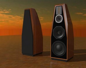

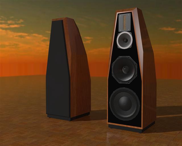

    Oppdatert rendering. Nå bare én boks for å kunne trekke kabler innvendig. Jeg fant aldri noen fornuftig løsning på signaloverføring fra nedre til øvre kabinett, spesielt når Speakon finnes i fire- og åttepols utførelse, og dette er tre drivere i toppen og tre i bunnen. Det regnestykket går rett og slett ikke opp. Dette vil stille litt større krav til innvendig oppbygning med avkobling mellom de forskjellige delene av kabinettet, men det er la-seg-gjørlig.

    Dette gleder jeg meg til å følge med på!
    Tror det blir jævli bra!!
