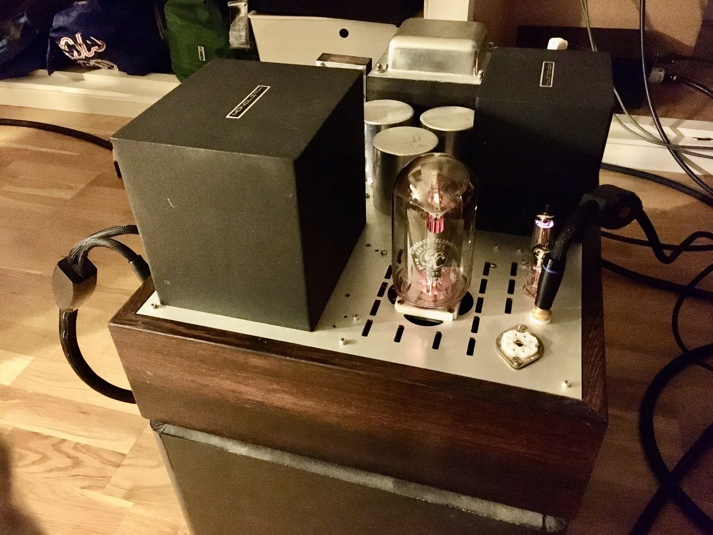

    Etter 10 dagers spilling med kun 13e1 blokkene som effekt trinn er det på tide og putte inn Apolloene og høre hvordan jeg reagerer på skifte.
    Med andre ord en fin Søndag.
    nlykke
    08.02.2008
    3.742
    12.081
    Vis vedlegget 666286
    Det ble en fin og lærerik Søndag. Å koble Apolloene opp igjen fikk tingene satt i perspektiv.
    For å ta de tingene som går i favør av 13e1 blokkene først:
    En helt fantastisk gjengivelse av øvre frekvensområde som er ikke bare noe av, men den beste jeg har hatt her i huset. I øvre frekvensområde mener jeg også store deler av mellomtonen. Den er så gjennomsiktig, kropslig og naturlig at jeg egentlig ikke kan komme på å ha hørt noe lignende i det hele tatt. I løpet av de 10 dagene jeg har lyttet til disse blokkene har jeg ikke kommet over èn innspilling som jeg ikke har trodd på. Naturligheten er virkelig noe for seg selv. Dette er vel og merke kun knyttet opp til øvre mellomtone og diskant.
    For sammenlignet med mine Apolleblokker ble det i går avslørt ganske store mangler ved gjengivelsen videre nedover i frekvensområdet. Selv om det den gjør har fått meg til å glemme (naturligvis en kvalitet i seg selv), så ble det helt klart i går at hvis jeg skulle startet en sekt med disipler etc, måtte gjengivelsen av nedre frekvensområde stå i forhold til den genuine gjengivelsen av den andre flanken. Bassen er grei nok. Ganske informativ, tonalt god, men noe grå og ikke minst endimensjonal. Sammenlignet med Apolloene blir de rett og slett satt på skolebenken.
    Dette er jeg sikker på henger sammen med at matchen mellom mine høyttalere og 13e1 blokkene ikke er den beste mht krefter. Transmisjonslinje er ikke det letteste å aktivisere, og selv om denne forsterkeren gjør et imponerende forsøk, holder det ikke helt inn.Hadde jeg hatt mindre krevende høyttalere ville resultatet sansynligvis vært noe annet. Helheten lider og det er jo ikke til å leve med over lengre tid.
    Men, jeg er langt fra å si mitt enda. For siden 13e1 spiller så sinnsykt bra oppe og Apolloene gjør det samme nede, hvorfor ikke prøve litt bi-amping? Ja jeg vet at dette er letter sagt enn gjort mht gain osv osv. Men jeg akter iallfall å gjøre en innsats for å sjekke dette ut. Noe annet ville være helt tullete!!!
    Så i løpet av denne uka satser jeg på å få samlet sammen litt ekstra kabler her og der. Så får vi se hva neste test resulterer i. Jeg skal IKKE spå noe . . .

    Kan ikke si annet enn at jeg ble overveldet over denne hyggelige tilbakemeldingen.
    Jeg setter stor pris på at du tar deg tid til å teste 13e1. Det er verdifullt med tilbakemeldinger, og ikke minst følger det hygge og moro med å dele hobbyen utenfor egen lekegrind.

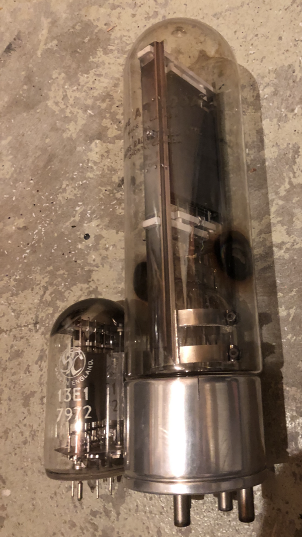

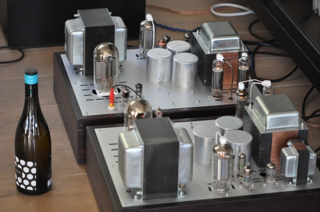

    Kunne ikke dy meg for å ta et bilde av et 13e1 og en litt større triode som ligger å slenger her.
    Nivå matching mellom rogue og 13e1 blir kanskje enklere med en line level Tribute autoformer foran de blokkene som har høyest Gain ?

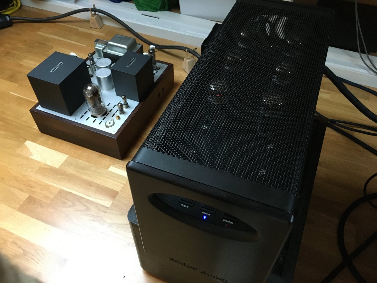

    Nå har jeg ikke begynt med bi-amping i dag, det skjer i morgen. Men når jeg gjør det tar jeg ut signalet fra utgang 1 og 2 på forforsterkeren og rett inn i hver sin monoblokk.
    Kan du justere nivået individuelt for utgang 1 og 2 ?
    Om jeg ikke husker feil er følsomheten rundt 1 Vrms for full tilt på apolloene, og ca 1,3 V for 13e1.
    Det betyr at nivået før Apollo må dempes
    Ganske mye...: hvordan har du tenkt å gjøre det?

    Søndagen ble veldig hyggelig og ikke minst lærerik. Vi spilte på 13e1 blokkene og deretter Apolloene. Mine to besøkene( Liern og nemlonif) var meget imponert over raffinementet og åpenheten i 13e1. De var ikke i tvil om at øvre frekvensområdet fikk et løft. Det de etterlyste var mangel på dynamikk og homogenitet nedover. Etter et par timer spilling gikk vi over til Apolloene og fortsatte en tid med dem før vi begynte og snakke om bi-amping.
    Etter litt mat koblet vi 13e1 til diskant og mellomtone og lot Apolloene ta seg av bassen. Så gikk vi over alle koblinger to ganger for å være sikre på at alt ble gjort riktig.
    Makan til nedtur har jeg aldri hatt på lytteloftet. Dette låt helt grusomt og vi måtte igjen gå over og sjekke om vi hadde gjort noe galt. Nei, ingen feil. Dette skjønte ingen noe av annet enn at dette måtte være tidenes mismatch!!! Gainen var som forventet høyere i Apolloene men det var ikke det eneste som var galt. ALT var galt. Vitalitet, dynamikk, liv og formidlingsevne var borte. I tillegg skurret det i venstre kanal ved forsøk på dynamisk utblåsning. Den geniale mellomtonen til Vegards blokker var fullstendig borte og den ellers så nydelige bassgjengivelsen til Apolloene var erstattet med noe pløsete tull, så dette erklærte vi ganske raskt som et håpløst prosjekt og koblet tilbake Apollo blokkene for og avslutte søndagen på en verdig måte.
    Litt dummere og litt klokere. Den reisen det er å få disse to blokk-typene til å samarbeide tror jeg ikke jeg har lyst til å prøve på en gang. Jeg får heller gå i tenkeboksen og gjøre meg opp en midlertidig mening om jeg går fra det ene til det andre, eller forblir der jeg er . . . :unsure:

    Jeg søkte etter et impedanse vs frekvens plot for høyttalerene dine, uten å finne noe publisert. Skulle gjerne sett et om det kan skaffes?
    Det kan være at du har spilt med 13e1 med opt koplet for 8 Ohm... det er lett å sjekke , Antakelig gjør det ikke vesens forskjell om en kopler om til 4 ohms tappen.
    Så kan det være at biampingen løsner med rett nivå dempning av Apollo . En forskjell i effekt på 10:1 ....
    Om du sager en tone i 2, forstørrer den ene halvdelen 10 ganger og så setter det sammen, så vil den jo ikke være særlig lik seg selv.
    En annen konklusjon enn den du ga, ville trolig resultert i at dine hifi venner hadde spleiset på en grundig øregangsrydding!
    Jeg tenker at mer guffe enn 13e1se må til for bassen.
    En ting å tenke på med flere rør i // kopling som i Apollo blokkene, er at selv om du kjøper « matchede» rør, så er de som oftest matchet i arbeidspunktet, men ikke ellers. Det kan være forskjeller andre steder som forårsaker sløring .
    Det burde jo være mulig å pønske ut en Ole Brum ( uten Brum ).::
    Altså en Rør amp som gir deg mer av begge deler.

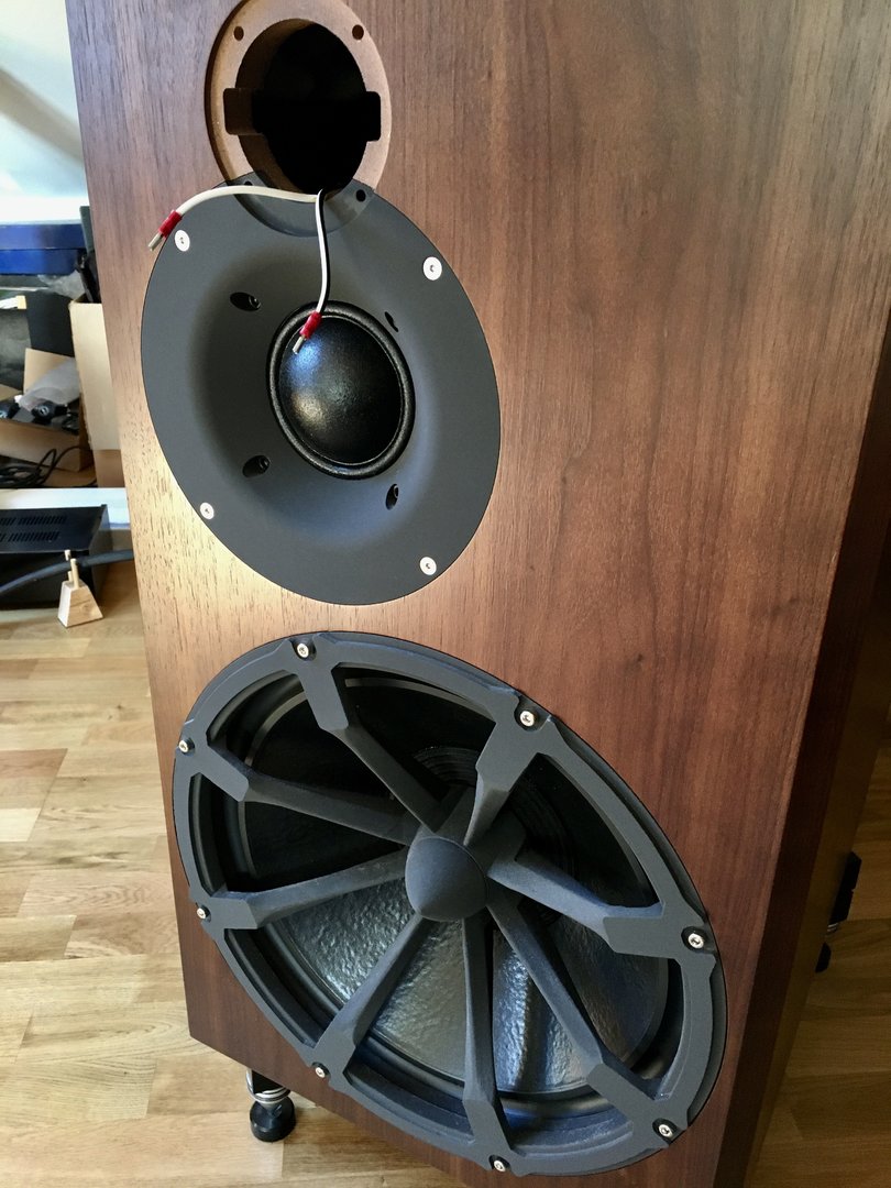

    Plutselig låt det så tamt i toppen på høyre side. En telefon til Norsk Audioteknikk og dermed kom Morten. Han kunne konstatere at her hadde det gått varme i spoletråden, men ikke verre enn at han kanskje kunne fikse det. Så her sitter jeg og må gjøre andre ting enn å høre musikk . . . :unsure:

    Nei det er alltid irriterende når slike ting skjer. På den andre siden sa Morten at vi i denne anledningen tar en service på begge høyttalerne og går over alle elementene og delefilteret. Det er en god ting før de lange mørke kveldene setter inn.

    Fikk du noen forklaring vedr årsak:
    Spilt for høyt/forlenge?
    nlykke
    08.02.2008
    3.742
    12.081
    Nei jeg har ikke fått noen forklaring. Det eneste Morten nevnte som en diskant "killer" er jo DC fra forsterkeren. Kanskje vi får noen flere svar når jeg får en full service . . .?

    du bruker vel rørforsterker med utgangstrafoer, så dc-dumping er lite sannsynlig.
    har vel bare rocket for hardt, du. :LOL:

    Aldri vært med på og spilt i stykker en diskant, men hvis ekspertisen er av den oppfatningen må det vel være sånn da . . .

    Ja dere ser riktig. Morten kom tilbake for en halvtime siden med en reparert og fungerende diskant. Den servicen der er det ingen som slår!
    Diskanten må skiftes men i stede for og være uten lyd er den gamle fiksa slik at ikke engang jeg hører noen forskjell fra i går. Ingen over , ingen ved siden . . . :cool:
