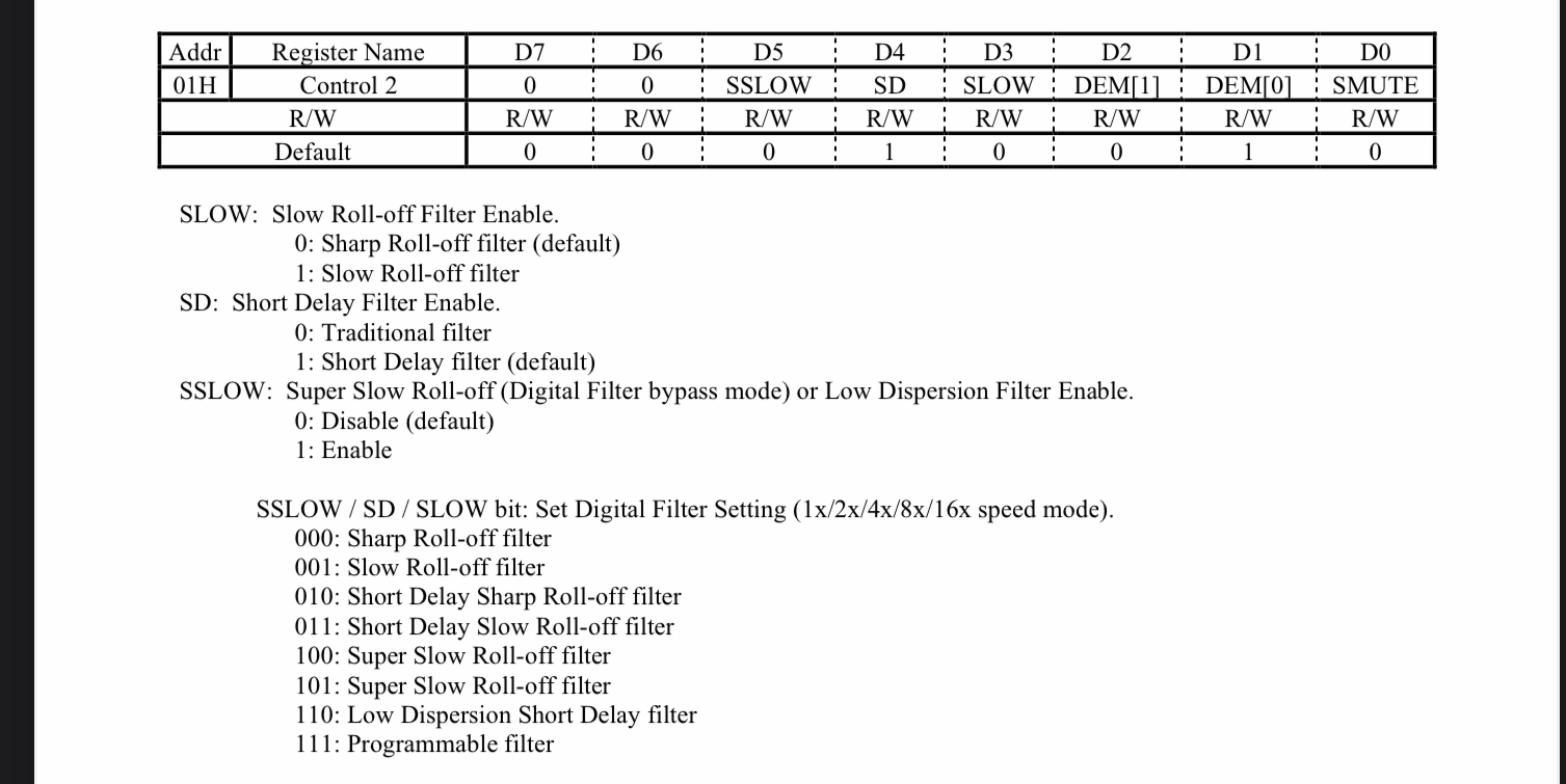

    Hva gjør de to settingene da?
    Står eksakt ingen ting om det i hele dataarket. I Application Note er pin #17 SC vist som koblet til signaljord.
    DIY’ere på diverse fora som har prøvd mener «sound quality mode» låter som en ca 1 dB eq-dip i mellombassen for å få det hele til å låte litt mer punchy.
    Edit: Den chip’en brukes i Topping E70 Velvet. Ikke et ord om to forskjellige moduser der heller.
    Jeg tipper at de eneste som vet dette er AKM. Mitt forslag er derfor like dårlig som alle andre sine gjetninger. Men jeg ser det ikke som helt umulig at de setter chipen i "measurement mode" og sender den til Amir som gir full score, så får kanskje andre "sound quality" mode. Altså i samme gate som Volkswagen sine dieselmotorer - hvem vet (AKM)?

    Er nok bare for å bytte mellom minimum phase og linear phase digitalt filter.
    Ikke godt å si, men i databladet sier de jo at den kun oppfyller oppgitt spec i default «measurement mode». Det er også det som er vist i applikasjonsnoten.
    Det er forøvrig tre andre registre som setter hvilke utgangsfiltre som brukes i den.
    Ser ut til å være samme utvalg filtre som i min RME ADI-2 Pro FS (AKG AK4493 chip). Den har tydeligvis også en slik «Sound Quality Mode», men heller ingen forklaring i databladet på hva den gjør, eller noe hint om det i manualen for ADI-2. Jeg tipper den pin’en er ettertrykkelig jordet en gang for alle.

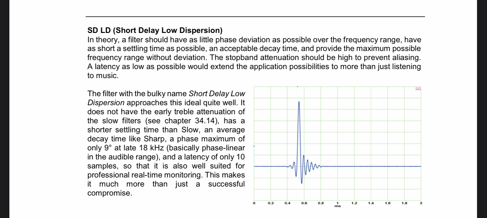

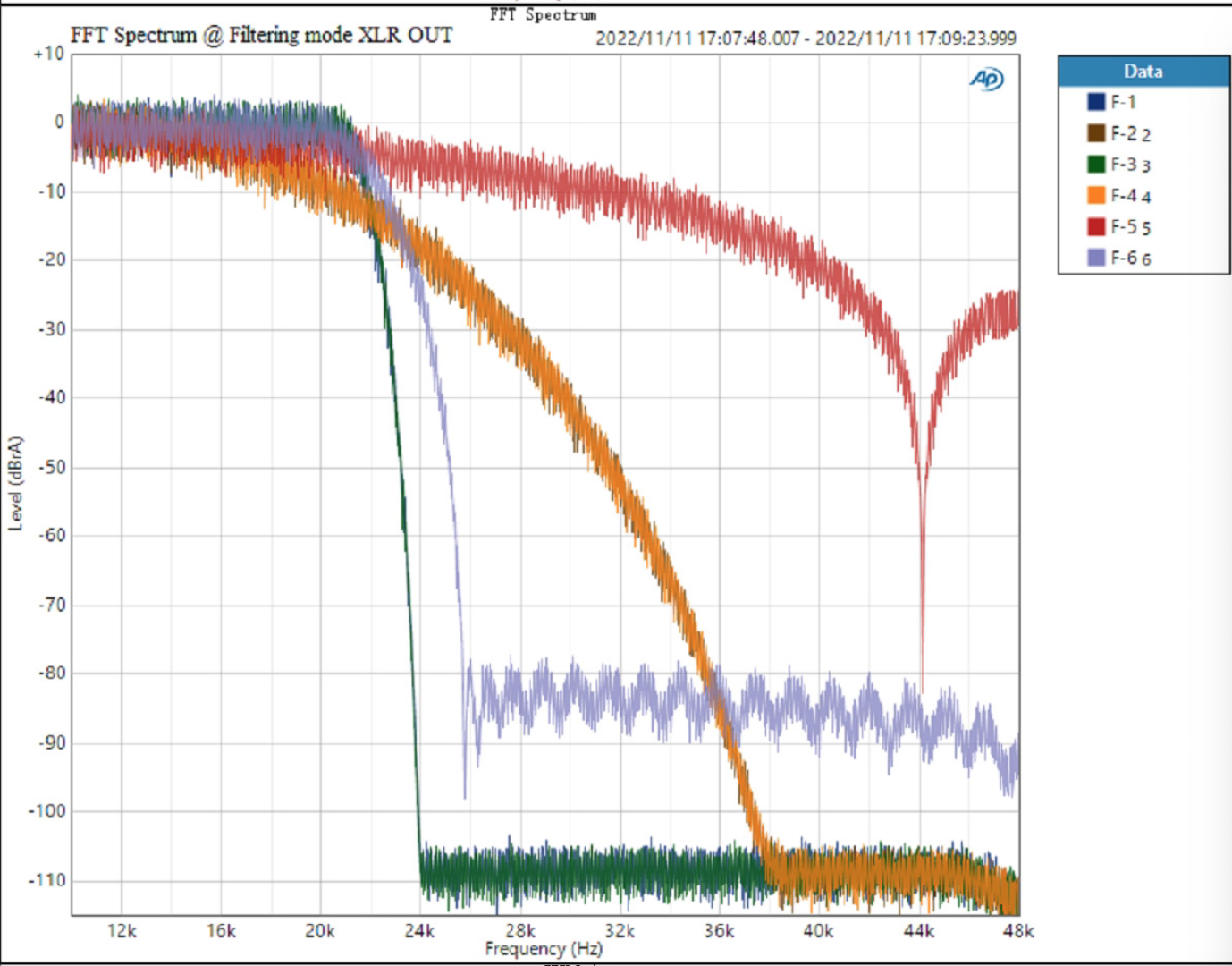

    Her er i alle fall filtrene som kan velges av bruker fra meny. En fin blanding for enhver smak fra brickwall (typisk lineært FIR) til NOS (superslow) og alt i mellom.

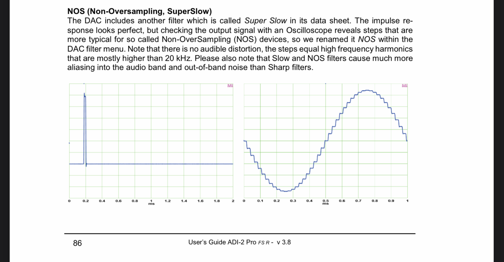

    Ja, jeg har gjort eksakt det. Prøvd meg gjennom samtlige filtre i en AK4493, med DAC’en koblet til JBL-høyttalere med 15’’ basser og doble kompresjonsdrivere i horn. Det eneste jeg kan si at jeg nokså sikkert opplevde som forskjellig fra de andre var «NOS»-filteret, som var litt blassere i toppen. Så jeg gikk tilbake til default, low dispersion short delay, og der kommer den til å bli stående. Ser ingen grunn til å prøve det samme flere ganger og forvente et annet resultat.
    Håkon_Rognlien
    6.929
    11.984
    Vis vedlegget 1008027
    Siden du beskriver det som et "NOS" (i hermetegn) filter; er det da et reelt Non OverSampling og filterløst signal, eller er det en frekvensmessig etterligning?
    AK 4493 er tross alt en moderne chip i bruk bl.a. av Topping. Det ligner vel ikke nevneverdig på f.eks Philips TDA1541 eller Analog Devices 1865N, eller en reell fjerning av oversampling av signalet, inkludert fjerning av filter i det store og hele?
    MERK: Jeg har absolutt respekt for at det kan passe bedre med presisjon og målemessig korrekthet i mange oppsett, jeg er bare nysgjerrig på om dette er basert på reelle opplevelser, eller teorier. Og Asbjørn, både du og jeg vet at vi har hatt diskusjoner tidligere, der du eksplisitt har uttalt at du ikke vil kaste bort tiden med å lytte på komponenter med elendige måleresultater. Derfor undrer jeg på om den nevnte lytteseansen din relaterer seg til ekte Non OverSampling, eller en etterligning.

    Det står «digital filter bypass» og «super slow roll-off» i databladet, og det oppfører seg deretter med aliasing, ultrasonisk støy, avvik i frekvensgang og det hele, så RME kaller det et NOS i manualen og menyene, selv om det strengt tatt ikke heter det i databladet. Walks like a duck, …
    Ellers er det veldig få aktuelle kandidater for å teste ut en seks- eller tolvkanals NOS DAC i hjemmeanlegget his meg. Minimum fase ut av DEQX’ene får holde.
    Nja, det er her jeg er usikker, da. Om det virkelig "walks like a duck".

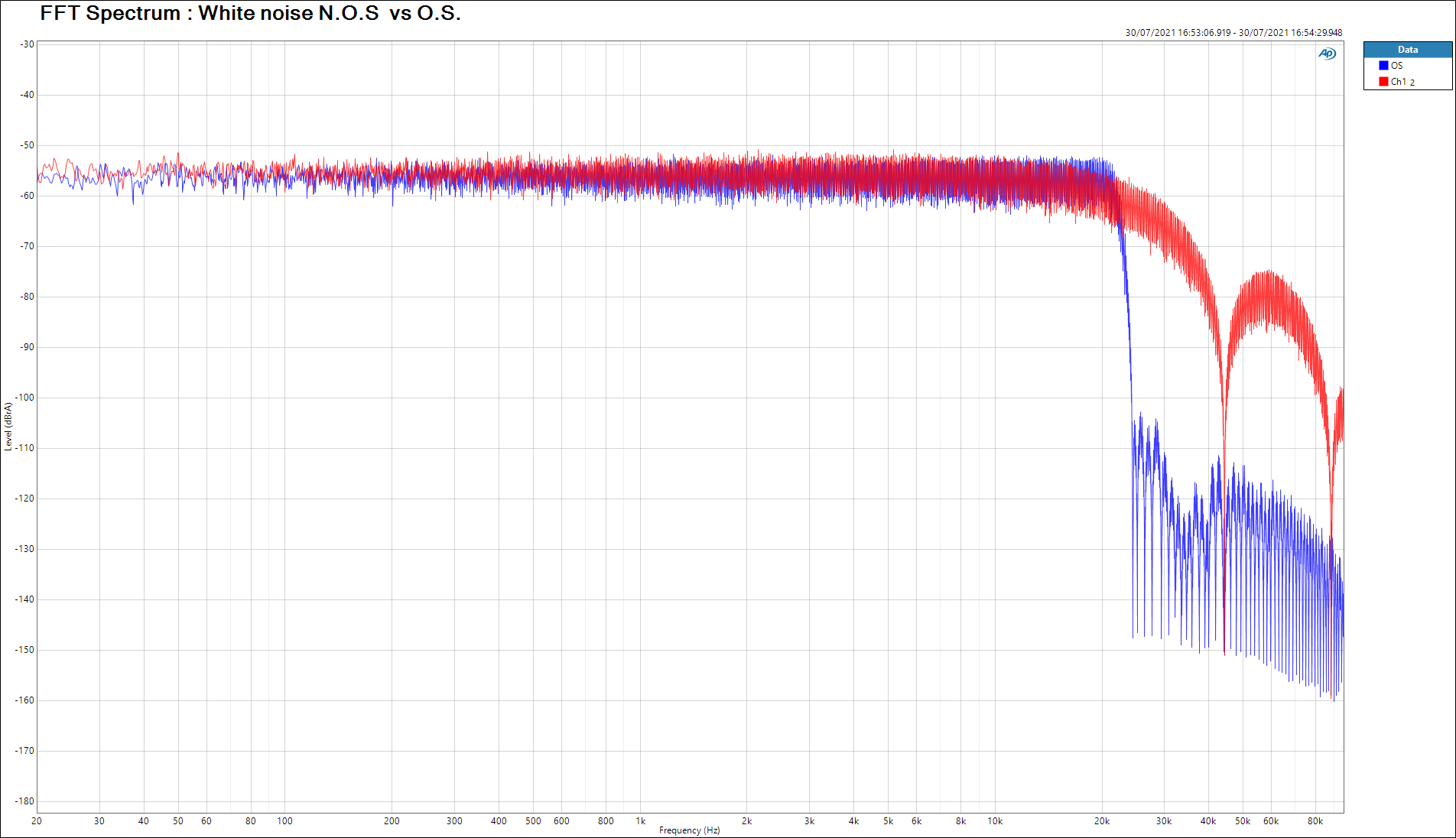

    Det kan også være verdt å huske at mange NOS DAC’er inneholder en Philips TDA1541, TDA1543, eller Analog Devices AD1865. Dette er ikke state of the art devices, akkurat. TDA1543 var økonomiversjonen fra 1980-tallets boomboxer, men er såpass enkel at den også ble en DIY-favoritt.
    Mye av forklaringen på «låter bedre» i direkte sammenligningstest ligger nok rett her:
    1 dB mer nivå opp til ca 3 kHz, deretter avrulling og ned 2 dB ved 20 kHz. Joda, den forskjellen kan nok selv jeg høre.

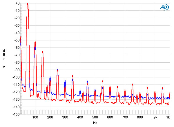

    Jeg ser også at bølgeform og impulsrespons ut av den er klin lik «NOS»-filteret i AK4493.

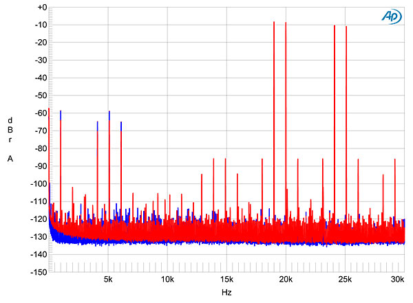

    Jeg blir heller ikke imponert av dette, 19+20 kHz ved 0 dB FS, 100 kOhm last:
    50 Hz sinus ved 0 dB FS:
    Hørbart? Så definitivt. Det er en Ibanez TS9 Tube Screamer i signalveien også, men da er vi over i musikkproduksjon, ikke musikkgjengivelse.
    Vis vedlegget 1008145

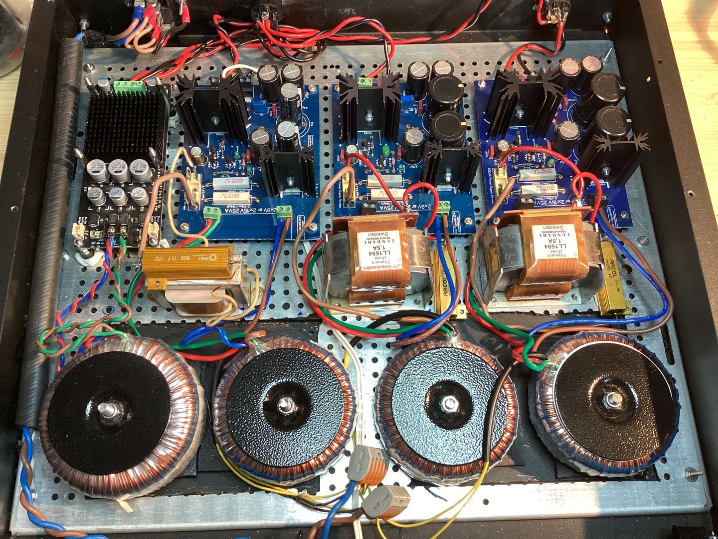

    Psu til nos dac. Spiser Topping til frokost
    På hvilken måte? Får ikke Topping sine nok strøm mener du?
    Ser også at det mangler vesentlig skjerming imellom trafoer og elektronikk.. Også er det ikke all verden av store kondiser for å ta ripple der heller, så Topping sin PSU ender nok opp med å være bedre allikevel der man slipper 50Hz støy fra både ripple og trafoer og rett inn på elektronikken som faktisk lager lyden. Hva er SNR på den saken der da?

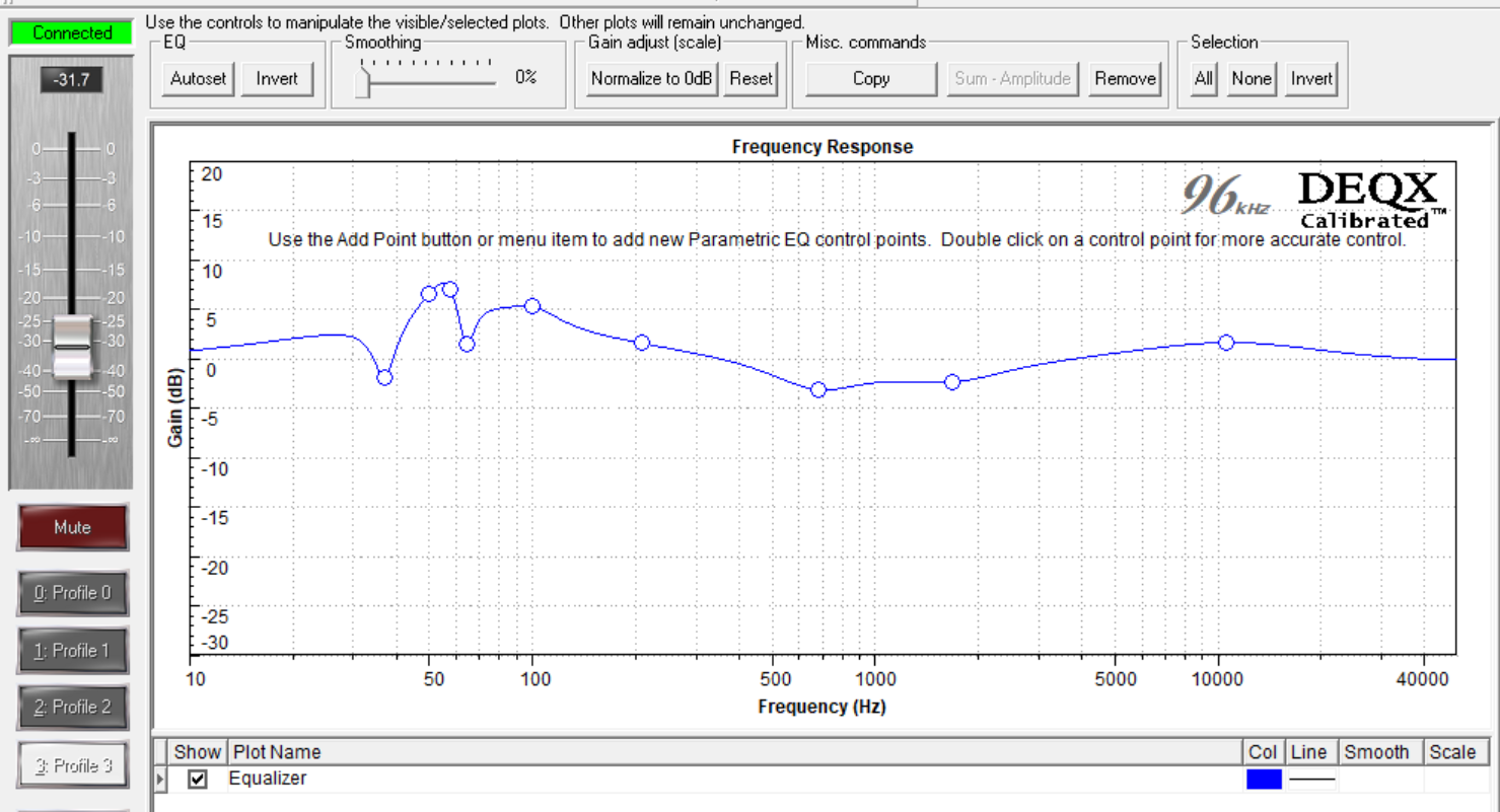

    Et konkret hifi-eksempel hos meg er opplevelsen av «punch» og «dynamikk». Høyttalerne mine er bygget med massiv kapasitet i mellombassen, 2x12’’+1x10’’+1x6,5’’ pr side, alle med ~100 dB følsomhet og forsøksvis konstant spredningsmønster fra bass til diskant. Det gir en «varm» lyd med mengder av «kropp» og «fyldighet», bredt «holografisk» stereoperspektiv fra vegg til vegg, men ikke like mye «punch», «impact», eller hva man vil kalle det. Det var litt overraskende for meg, gitt mengden av rå slagkraft som faktisk er tilgjengelig. Det låter like uanstrengt ved 110 dB som ved 70 dB, og bør teoretisk sett greie 130 dB om man noensinne skulle få det for seg å forsøke.
    En kontrast er de andre høyttalerne mine, JBL 9350 «high output/high impact» med kompresjonsdrivere og horn. De har også ~100 dB følsomhet, kapasitet til 130 dB, går ikke dypere enn 50 Hz, men har en frekvensgang på aksen som tilter litt oppover i øverste oktav. En annen observasjon var nevnte websider om lydproduksjon og tipsene der for å få mer «punch», ofte en dip i mellomtonen og et lite løft nederst og øverst.
    Så jeg har gradvis justert litt på de parametriske eq-profilene, i steg på en halv dB eller så opp eller ned, og tilsvarende sidelengs med å flytte hvert pådrag noen Hz opp eller ned. Dette har blitt gjort «på øremål» over ganske lang tid heller enn ut fra responsmålinger i rommet, så det er selvsagt mulig at jeg har skrudd meg helt bort her, men det låter jo ikke så verst.
    Dette er profilen som var aktiv i går kveld, hvor alt under ca 200 Hz må forstås som romkorreksjon for stående bølger, mens det over er mer justering av tonalitet for kombinasjonen høyttaler/rom/psykoakustikk/preferanse. På ett spor hoppet jeg nærmest ut av stolen på et anslag, så dynamikken begynner også å låte riktig.
    Heller fikle her hvor jeg både ser og hører hva jeg gjør enn å betale absurde summer for å bytte svarte bokser med ukjent transferfunksjon. Men det er nå meg. :)
    Du får bygge noe selv og ikke bare lese teori.
