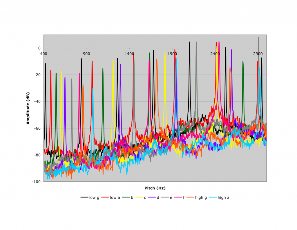

    her har du et vakkert plot av overtoner fra sekkepipe. Det kan få en hver hardbarket audiofil til å få en tåre i øyekroken.
    Balle Clorin
    19.06.2012
    11.063
    10.537
    Det er jo en tydelig grunn til at svært få orker å høre sekkepipe !, forvrengte firkant pulser er ikke vakkert..

    Sekkepipe produserer et spekter av toner som er konstante. Det er lite kompatibelt med hva vi vanligvis kaller musikk. Vi har litt av samme effekt i munnharpe og fele.

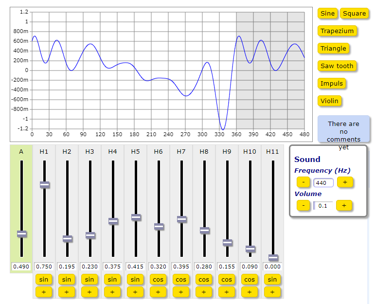

    Fin online generator som lar deg velge harmoniske overtone og fasen og nivået på disse.
    Lagde meg en fele. Det var ikke lett, og det låter like jævlig som fele også :LOL:
    Vis vedlegget 811340
    Veldig fin generator @Armand! Anbefaler å teste følgende:
    H1: 1
    H3: 0.3
    H5: 0.15
    H7: 0.75
    H9: 0.04
    H11: 0.02
    Så lenge alle har positiv fase får man nesten perfekt klipping, Prøv så å fasevende hver av de overharmoniske og hør hva som skjer med persepsjonen av grunntonen. Legg også merke til hvor mye det påvirker peak amplitude (på grafen), spesielt når man fasevender den 3. harmoniske.
