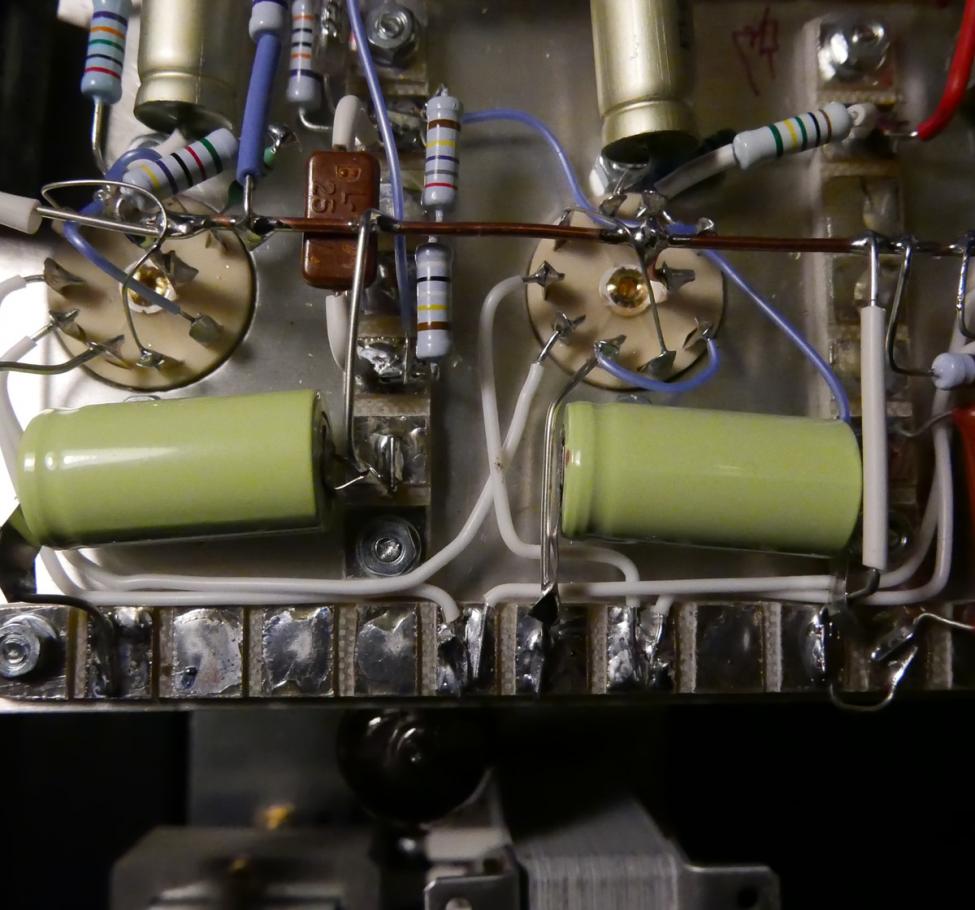

    Og litt pludring blir det. Får DC inn på ene element som rørforsterker er tilkoblet. Trodde det pre og tilhørende psu. Kan hende det ene røret ez80 som krangler. Men etter litt kabelskift er det fortsatt ikke bra, det og med bare monoblokk skrudd på.. Stor takk til lassemann som har fulgt opp. Dette finner jeg nok ut av. Akkurat i dag er jeg misunnelig på de som bare kobler opp og alt synger. Men innser vel at dessto mer jobb dess mer gevinst er å hente.
    Uansett, det er fort gjort å gjøre feil. Å uten hjelp fra andre kunne det sikkert blitt katastrofe. Uansett, en lærer mye på veien.. Og Bandmanager, enkelt og komplisert. Men mulighetene er mange til å skreddersy akkurat den lyden en vil ha :)

    En annen ting; om det er den ene monoblokka som krangler så ikke bruk den. Et 6c33c rør som krangler kan gjøre stor skade om det kortslutter. Nå er jo preamp som jeg skjønner foreløpig friskmeldt. Et tips er å prøve det friske 6c33c i blokka som fusker..
    lassemann
    26.654
    32.469
    lassemann
    Ja, tør nok ikke det. Lurer på om noen her inne har et eller to 6c33c å selge?
    Godt tips, flytte over rør. Kan ta det trinnvis. Takk Lasse. Du får selge Zap til meg om du går lei. Alltid fint med reserve effekt. :)

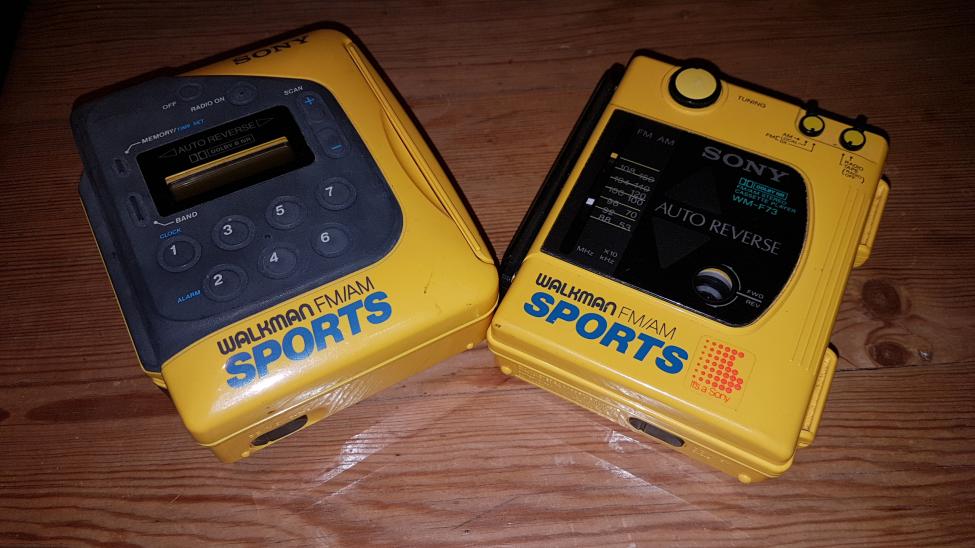

    Mye jobb for tiden, så lite tid til å pusle med anlegg. I tillegg har min mor kjøpt seg leilighet og solgt huset. Blir mange turer på dynga for å tømme alt. Blir lett sentimental av å rydde i min fars gamle ting. Spesielt i snekkerboden hans. Iblant tingene dukker det opp litt artige ting. Headfi? Eller bare gøy?
    Har litt vondt for å bare kaste de, siden de neppe er verdt noe særlig. Får lagre de inntil de evt går til el-retur.
    Å drive med aktiv deling har gitt meg en ny hobby. Med så kraftige verktøy blir kabler og denslags lett glisbart. Når det er sagt har jeg noen tanker rundt det og etterhvert. Om ikke annet for sjelefreden.. Dyrt blir det uansett ikke. En blir visst aldri utlært, og innser at det er lite jeg vet.. ;)

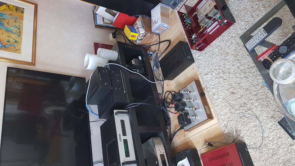

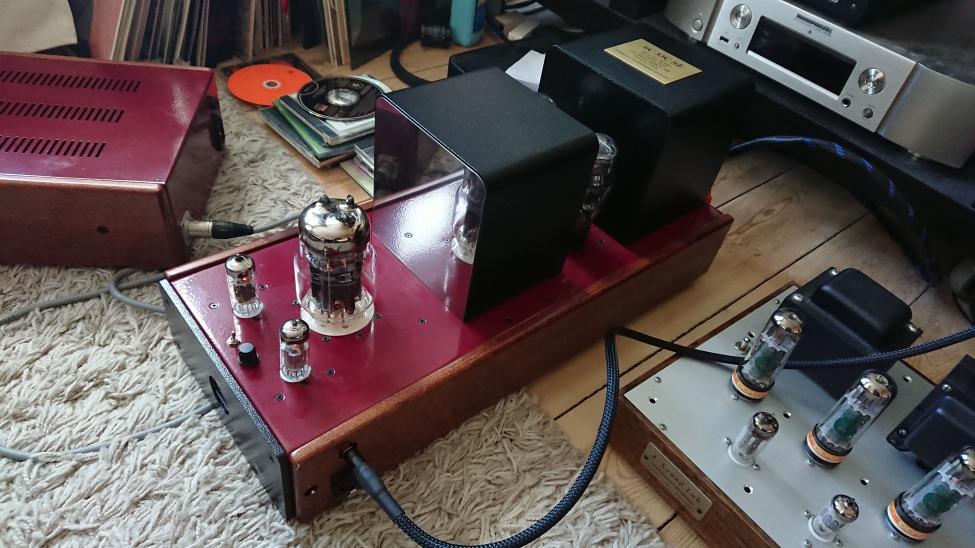

    Så hva gjør en på sjelden fridag? Tja, bærer et tungt forsterker-sett i bilen og kjører over seks timer tur retur. En er da entusiast.. Finnes sikkert noen tastatur-ronkere som knapt har besøkt andre enn sin mor.. ;). For meg er det å møte andre som driver med dette som er hobbyen vår en kilde til stor glede og inspirasjon.
    Turen gikk til doktor Lassemann. Som jeg har skrev før, har rør forsterker settet hatt litt hikke. Så da er litt ekspertise alltid kjekt. Må og si litt om lyden hos Lasse. Han spilte på en liten jødisk rør amp basert på el34.
    Dere ser den midt på bilde. En gloriøs mellomtone, deilig diskant og utrolig bass lave volum. Høyttalere til Lasse slutter aldri å imponere, de er rett og slett gode. Kanskje ikke et mirakel, men det føles nesten slik :)
    Lyden til Lasse er det jeg vil sette i kategorien NGF.NGF? Når Nakkehåra stritter, Gåsehuden nupper lett og Forhuden krøller seg i ekstase.. Sagt på en enkel måte, dette er lyd som er lett å like.

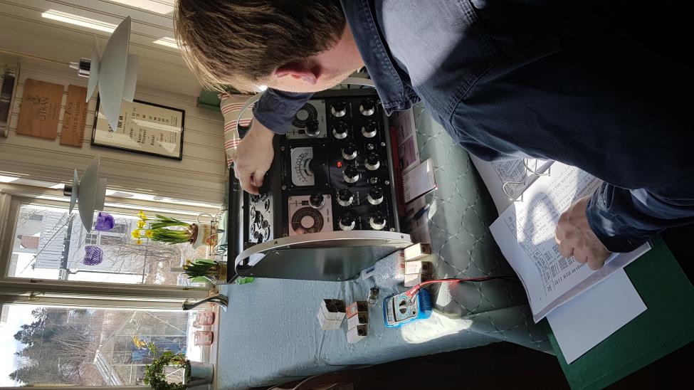

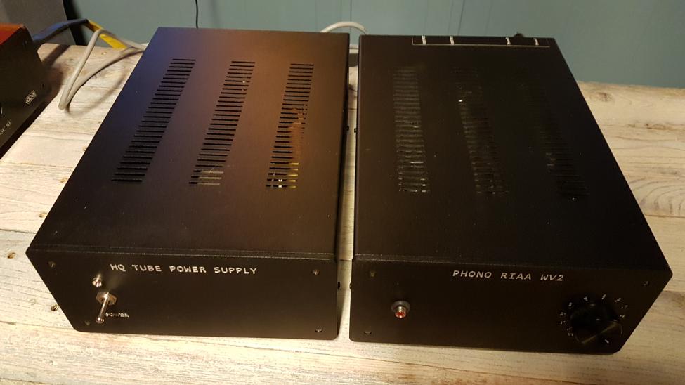

    Rør ble målt. 6H13C har jeg fire stk av, og de målte ræva.. Så der må jeg ha nye. Ingen i Norge har vel disse? 14-20% er uansett for dårlig. Gain på pre måtte justeres. Og Lasse, jeg vil ha en slik volum kontroll du viste meg ;)
    Lasse har såklart en fancy rør-tester. Godt med alt en vet. To nye bokser fikk jeg med og.. Mer om det en annen dag.. 8)

    Er nok masse 6h13c (6as7g) i Norge. Problemet med disse er vel at de er ujevne i produksjon, både innbyrdes men også mellom halvdelene internt (dobbelttrioder dette- to rør i ett vakum). Du vil sikker også helst ha 6as7g fra statene til fordel for russerekvivalenten, du nevner.
    Reaksjoner: HCS
    26.654
    32.469
    Takk for tips kwil. Hvem sitter på slikt i Norge? Og hvorfor er den vestlige variant bedre? Var Svetlana Winged som sitter der.
    Vis vedlegget 485921
    Vis vedlegget 485922
    Vis vedlegget 485927

    Flott at feilkilden er lokalisert. :) Skal vi lodde til uka?
    Reaksjoner: HCS
    26.654
    32.469
    Lodde må vi få til. Claes Ohlson er visstnok den "nye vinen" blant enkelte her inne.. Omvendt elitisme, om en kan si det slik. Men er ikke i tvil hva jeg ville valgt i valget mellom disse to. Handler ikke bare om eieglede, men rett og slett bedre til jobben som skal gjøres... Men prisen er ikke helt den samme.. :cool:

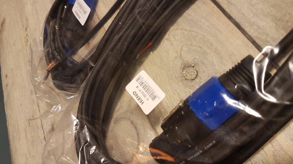

    Hmm... Det snakkes stadig om pro verden og dets fordeler kontra det lett hysteriske som preger deler av denne hobbyen. Ihvertfall virker det slik for meg. Vi snakker såklart om kabler, hvor "luft", "en oktav til i bassen" eller stjernestatus tilføres. Gjerne om prislappen er høy nok.. :rolleyes:
    Så idag fikk jeg mine første pro-kabler, såkalte speak-no kabler... Men tror du ikke emballasje hadde fått en liten søt lapp.. Nå ble jeg nesten I tvil på disse tingene fra pro markedet.. ;)

    Da er vel spørsmålet om det var dyrt nok, men siden det står "HiEND" er det sikkert greit:)
    Reaksjoner: HCS
    26.654
    32.469
    Godt poeng Vidar. Prisen er for lav og innpakningen for simpel. At det i det hele tatt er en slik merkelapp på ting beregnet på studio / PA bruk finner jeg fornøyelig :). Samt bevisst stavefeil.

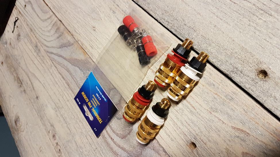

    Vis vedlegget 486087
    Disse gamle WBT terminalene er flotte. Hvor har du tenkt å ha de?
    Vis vedlegget 486146
    Gratulerer med nye HiEND kabler. ;) De gjør nok nytten! Har selv bestilt er sett høyttalerkabler i dag faktisk.:)

    @SRM: Kan bruke de på delefilter evt forsterkere. Men tipper de kan være litt store der. Bestilt nye rør har jeg og gjort.. Hvilke kabler har du på inngående? Vært borti band manager før forresten?
    Vi får se an hvor de kan passe da. Skal man lodde de trengs det en kraftig loddebolt i hvert fall.

    Fikk som sagt inn et par bokser fra lassemann. En Neumann riaa, lagd av DPA. De ser strengt militaristiske, men jeg liker det..
    Innvendig ser det litt slik ut
    Skjema visstnok dette, uten jeg skal si jeg skjønner alt. Uansett må ha meg pu som passer til dynavector arm. Dynavector sine egne passer vel, er det andre?

    Du har ikke skikkelige kabler før de blir levert i edeltreesker med treull og plysh. I blisterpakning blir det litt sånn Biltema over det hele.
    Mine høyttalerkabler kom i ei pappeske med plysj, så det er vel den nye pappvinen jeg spiller på. :rolleyes:
    Jeg er troenes til å drikke både den gamle og den nye vinen, hvis den serveres til en edruelig pris.;D
