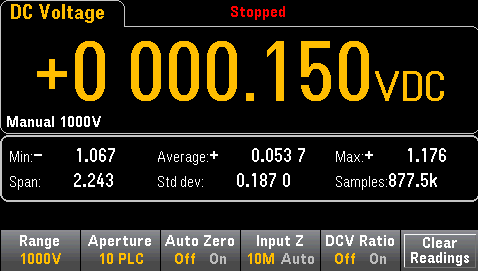

    Av nysgjerrighet tok jeg et multimeter, koblet det på 230 V nettet og lot meteret måle DC-spenning over et døgn. I mitt tilfelle varierte DC-spenningen mellom -1,1 - 1,2 V. Jeg kan ikke si konkret ved hvilke spenninger forsterkeren begynte å brumme. Jeg prøvde også med et oscilloskop (generelt ikke å anbefale, man skal bruke skop med isolerte innganger eller ha differensielle høyspenningsprober) for å se på kurveformen på nettspenningen. Hos meg var den ganske forvrengt. Hvilken betydning det har for brum vet jeg ikke.
    Nå bor jeg sentralt i København i en eldre gård og DC spenningen hos meg er nok avhengig av hva mine naboer har kjørende av elektrisk utstyr. Jeg vet ikke hvilken type nett danskene kjører.
    Om H190 er bedre eller verre enn andre forsterkere med ringkjernetraforer vet jeg ikke. H190 er den eneste forsterkeren jeg har hatt her i Kbh med ringkjernetrafo/lineær strømforsyning. Så jeg vil ikke dømme og si at Hegel er verre eller bedre enn andre sammenlignbare forsterkere. Dog vil jeg si at det er trist/kjedelig med en forsterker som brummer så mye som H190 av og til gjør hos meg.

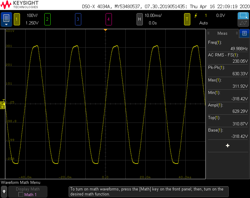

    Slik kan det se ut hjemme i IT-nettet vårt (inn på en PS Audio regenerator P20):
    Gir altså brum i begge mine H20.
    Mer belastning gir høyere THD inn

    Sinuskurven ut fra en sånn regenerator (jeg kjøpte P15) er jo perfekt og DC blokkingen fungerer, så H20 er svært mye stillere nå. En ISOTEK Synchro som jeg også har, blokkerer DC nesten like bra. Folk med PS Audio strømregeneratorer opplever forskjellige ting avh. av hva slags strømnett de har. En hadde motsatt erfaring med sin H20 - den brummet mer etter regeneratoren. Skjønn det den som kan 😳.
    Men du kjøper ikke en strømregenerator for DC-blokkingens skyld. Lyden derimot.
