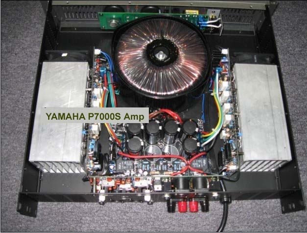

    Skal teste Yamaha P7000. Det er en vifteløs forsterker på 2x700 watt ved 8 ohm. Spennende å se hva den kan levere av kraft og godlyd for drøye kr 5000 inkl mva. Er mesteparten av HiFi produktene rip-off?

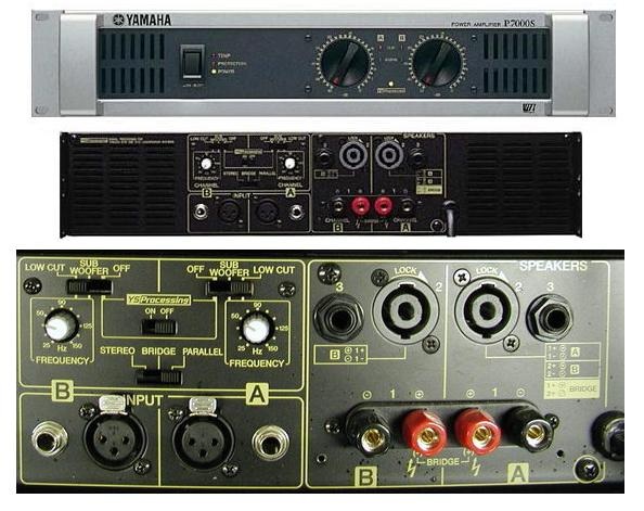

    Oppsan. Enten er jeg feilinformert ellers har jeg plukket feil bilde??? De sa da vitterlig vifteløs til meg.... Vel vel, da får jeg heller låne en LAB-Gruppen da?

    De har vifter :) Lab gruppen er nok ett par hakk opp, både pris og kvalitet

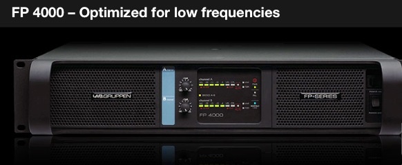

    2x800 Watt fra LAB-Gruppen, ca 18K. Naturlyd har vel litt peiling på disse?

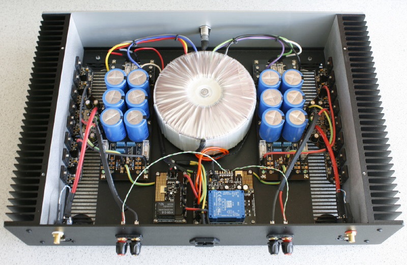

    feks denne
    bare å koble piggyback på ferdig powersupply!
    HPA-nxV300 380 watt MOSFET Audio Amplifier Module

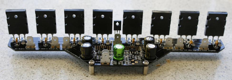

    Skulle jeg først hatt en Gary Holton & Casino Steel så måtte det vært denne:
    HPA-nxV500 R2 550 Watt MOSFET Audio Amplifier Module
    For the more budget minded:
    Two HPA-nxV500 R2 Amplifier modules. Kr 4000,-
    One HPA-Limiter-1 Mains surge limiter. Kr 370,-
    One 800VA Torodial transformer with 55vac +55vac secondary windings. Kr ???
    MF35-100 Conrad heat sinks per channel. EBay kr 1200,- inkl chassis
    Your own chassis of choice.
    Your own handwired power supply of choice. Hva med 2 stk HPA PSU one? Kr 2250,-
    Your own cable and mounting hardware and IEC chassis socket of choice . Snoker på verkstedet til Leif og legger igjen en Amarone
    mao 11-12000 inkl mva og 20000 med all Amaronen?

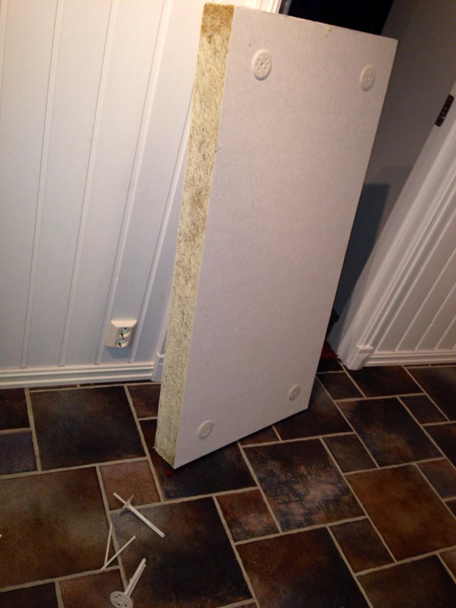

    Endelig litt tiltak. Først renset 35 meter med takrennegørr.
    Nå skal taket i lytterommet til pers :)

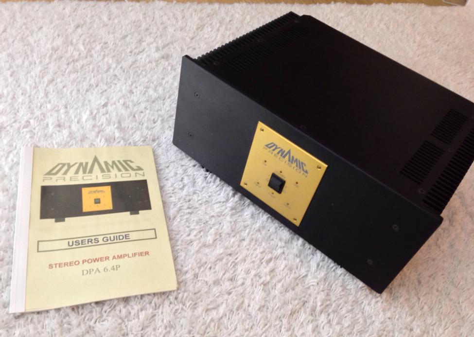

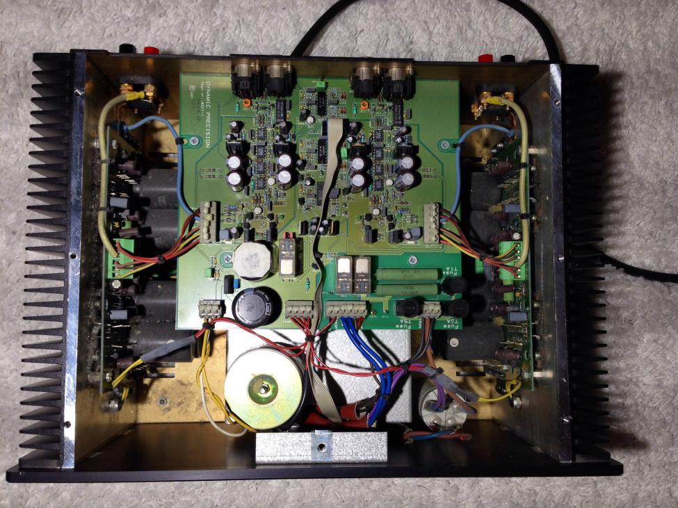

    Vente-bassamp. En av de siste produserte 6.4P. Original eske og manual. Meget pent eksemplar. Har ikke koblan opp, må til frisøren nå.
    57.741
    111.614
    Du skulle prøvd forsterkeren først, kanskje du hadde fått bakoversveis og kunne spart deg frisørbesøket. Alternativt så blir lyden hårreisende bra..
    Hornlyd
    Musikkglad
    01.04.2005
    20.416
    11.616
    Den hadde kun balanserte innganger og jeg har ikke overgangskabler. Kanskje D.D* har noe liggende?
    * Depot-Drøbak (stavekontrollen prøvde å skrive despot) :rolleyes:
    Den trenger en runde med trykkluft på boks. Kan jeg bruke støvsugern forsiktig tro?

    Støvsuger er OK, bruk munnstykke med hår på (den som er til møbler)

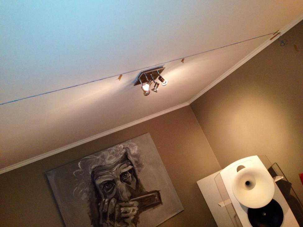

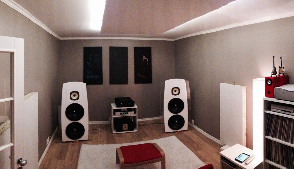

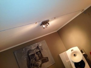

    Da har jeg fått opp dempeøya taket med dimbare LED strips.
    På sideveggene er det 10 cm Rockfon. Bak dipolene er det ingenting. Bakveggen med IKEA skap gjør jeg ikke annet enn å åpne dørene når jeg lytter.
    Fikk en grei deal på en pent brukt Lyngdorf DPA1, har hatt en sånn før, veldig kjekk sakk. Utrolig enkel i bruk. Romperfect gir det siste ekstra i bassen. De blir særdeles ryddig. Den glatter også ut responsen oppover. Om dette blir midlertidig eller permanent vet jeg ikke. Den koster ikke stort og er som sagt veldig kjekk. Jeg skal sammenligne den grundig mot First Watt B4 mtp transparens. Noen guruer sier nemlig at DSP suger sjelen ut av musikken!!
    Spiller nå på Lowther PM6A drevet av MI klasse A 50 wattern. Bra headroom. Bassene drives av DP 6.4P.
    Ulempen med Roomperfect er at det er går automatisk, man får ikke innsyn i justeringene som gjøres. Det er også den største fordelen, min erfaring med f eks miniDSP HD, er at det er vanskelig å korrigere perfekt. Roomperfect gjør det tilnærmet perfekt. Det er i grunn ingenting jeg savner, muligens svært moderat BBC dipp og en bitteliten Westcoast boost i midbassen. Dette er forøvrig EQ og ikke "korrekt". Det er ikke mulig å justere EQ på Lyngdorf annet enn ferdiglagde "Voicing Curves" som ligger inne. Dette kan hackes med en Excel fil med binære EQ koder (eller hva det nå het). Man kan også sende en epost til Lyngdorf og spørre om de kan lage en Voicing Curve etter smak noe de gjør. På dipoler kan det f eks også være en fordel med et høyt subsonic filter feks ved 25 Hz hvis man spiller grisehøyt.

    Roligere og mer presis lyd
    Lowtherne kan spilles helt cleant uten high shelf
    Det eneste som står igjen er en liten 70 Hz peak
