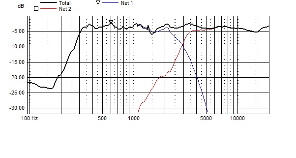

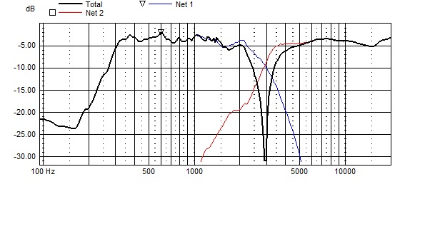

    Har grelv noen kommentarer om delefilteret ellers (ikke komponenter men hvordan det funker, er beregnet, delefrekvenser osv.....). Og gjerne noen kommentarer om driverne?
    JBL 2118 (eller 2119, som er en oppgradert versjon med litt kraftigere svingspole) er relativt følsomme 8-tommere, med bredt frekvensområde og pen avrulling oppover. De låter veldig bra, og er lette å lage filtre til fordi det ikke er noen stygge membranoppbrytninger. Radian Be er en kjempegod 1" driver, som måler mye bedre enn praktisk talt alle andre 1-tommere jeg har testet (B&C DE250, Beyma CP380, JBL 2425/26, BMS 4550/4538, osv). Det er moro å lage filtre til så gode drivere.
    I HELs baffel, havner dipol-peaken for mellomtone-elementet på ca 300 Hz. Det indikerer med andre ord hvor den lave delefrekvensen havner. 2119 har fin frekvensgang helt til 6kHz. Praktisk ble delefrekvensen bestemt empirisk, utfra best mulige fasegang gitt driverenes innbyrdes plassering i baffelen. Vi havnet på 3 kHz.
    Mellomtonefilteret har en 47 uF seriekondis for høypass. Sammen med driverens egen avrulling I baffelen, gir dette pen 4. ordens karakteristikk. 1,2 mH-spolen utgjør lavpassdelen sammen med parallellkondisen 8,2 uF. Når vi testet med 2118 trengte vi også et lite nochfilter sentrert på 1,8kHz. 2119 enda mer frekvenslineær, så notchfilteret ble unødvendig. Valgte filterverdier gir pen 4. ordens lavpass avrulling ved 3 kHz.
    Diskantfilteret: her ble det nødvendig med 3. ordens elektrisk for å oppnå fin, symmetrisk 4. ordens høypass avrulling, som også skal kompensere for den lille løpetidsforskjellen som driverene har innbyrdes. Motstandene utgjør en fast L-pad som demper til riktig nivå.
    Se målt respons kontra simulert respons - innen +/- 2 dB fra 300 Hz og helt opp. Se også respons med elementene i motfase: den dype og symmetriske dipp'en illustrerer korrekt fasegang.
    Vis vedlegget 242888 Vis vedlegget 242890
    Hornlyd
    Musikkglad
    01.04.2005
    20.417
    11.622
    Dette er altså simulering og måling hos grelv samt min filtertegning på bakgrunn av beskrivelsen i posten over
